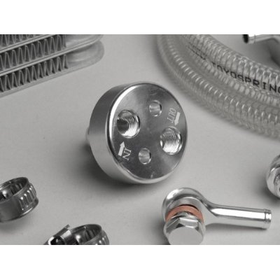

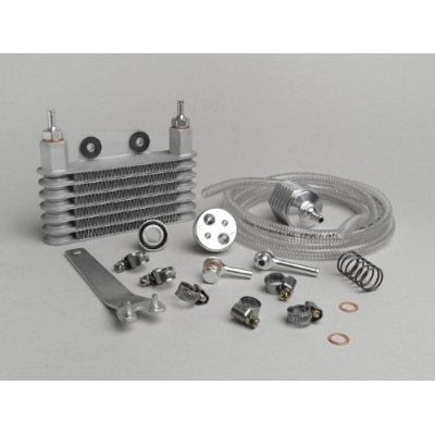

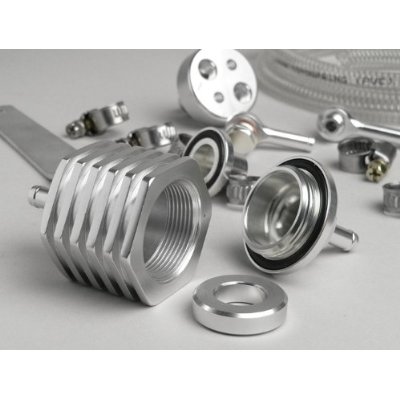

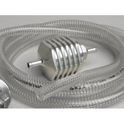

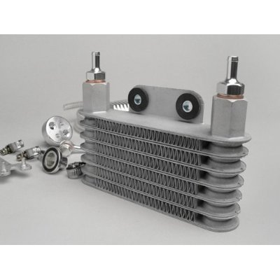

BGM PRO GY6 50 150ccm (139QMA, 139QMB, 152QM)
1.jpg [ 18.31 KiB | Просмотров: 6774 ]
2.jpg [ 19.94 KiB | Просмотров: 6774 ]
3.jpg [ 22.06 KiB | Просмотров: 6774 ]
4.jpg [ 21.21 KiB | Просмотров: 6774 ]
5.jpg [ 27.91 KiB | Просмотров: 6774 ]
