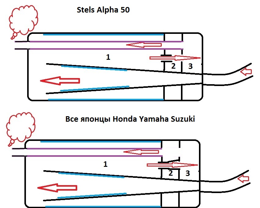

Объясню с чего начал:
схема моего глушителя. Фиолетовым цветом это я вставил в глушак трубку тк предыдущий школьник ее вырезал под корень.
Мехжу 1 и 2 камерой есть короткая трубка не сквозная, смесь газов из 1 камеры идет во 2 и 3 камеру одновременно. Я врезал трубку и она из 3 камеры подает выхлопные газы наружу. Есть сомнения у меня. Кто-то резал этот глушитель Stels?
Ссылка на альбом с фото моего разрезанного глушителя stels alpha pepe https://fotki.yandex.ru/users/plid/album/174897/
Не понимаю все ли верно я сделал тк для чего тогда нужна камера (2) при таком устройстве глушителя?

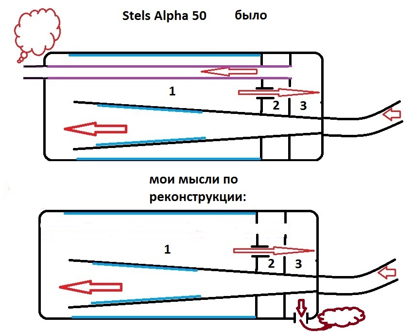

после того как восстановил трубку в глушителе я подумал что можно ее снова удалить и заварить стандартное отверстие и сделать по другому:
Так наглядно будет яснее что в планах/ Имеет ли смысл подобная реконструкция??? :

Методом тыка ничего хорошего не выйдет, кроме плохого, о чем тебе уже сказал. Есть в сети расчет 2Т глушителей, посмотри, что туда входит. Например, размеры той трубки, которую ты удалил. Она нужна на выходе, или ту думаешь ее от нечего делать вставили?
Основной резонанс создает камера 1, камеры 2,3 для глушения. Поэтому на первых двух картинках разницы нет, ведь инженеры делали. На следующих двух разница есть и она в том, что последний вариант безграмотный. Почти равносильно пробиванию дырок в глушителе.
