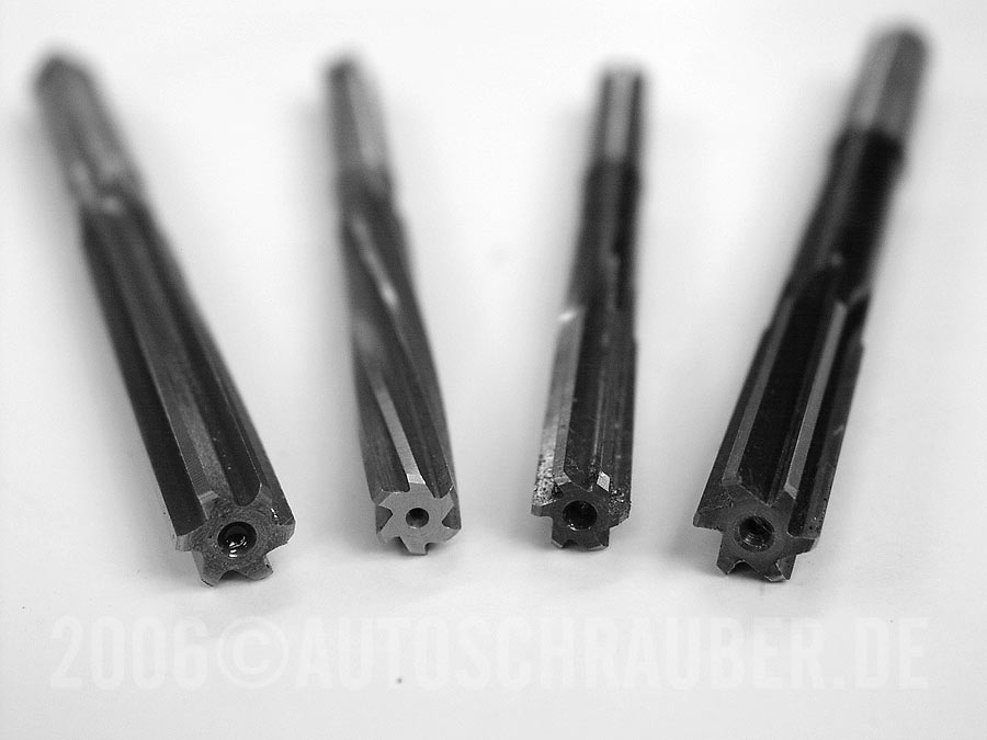

Сверло нельзя надо таким инструментом не знаю как по Русски, по Немецки die Reibahle.
reibahlen.jpg [ 52.58 KiB | Просмотров: 7452 ]
фрезы это

Нет это не фрезы, развёртки для точных отверстий.
