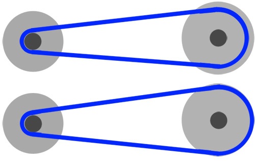

У меня вот штатный ремень не выходит на наружный радиус.
Это видно по выработке на вариаторе и торкдрайве(или как его там).как на первом рисунке.
Если поставить ремень длиннее,походу должно стать как на втором рисунке.
А значит улучшится и динамика и максималка.Так что стоит подобирать оптимальный ремень
для вашего вариатора.ИМХО

Как тут уже не раз писали: укорачиваешь втулку и делаешь шайбы. Но для того, чтобы вариатор вытолкнул ремень на самый край диска, нужна мощная поршневая. 50сс не хватает на такие дела. Проверено. Поэтому подкладываю шайбу, ибо раньше срабатывает. Ну тут чистая физика. Но зато на большой радиус тоже мм 8-9 не выходит. ЗНачит и скорость меньше.

Так если ремень короткий он может доходить до центра на заднем шкиве и на вариаторе уже на внешний радиус не выйдет независимо от втулки,просто длины не хватит.Надо проверять.
