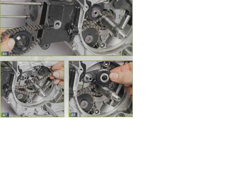

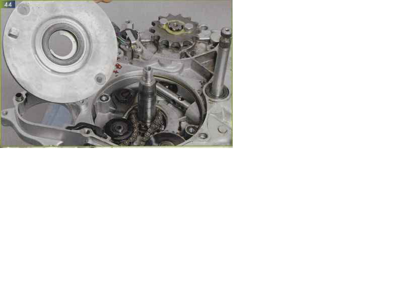

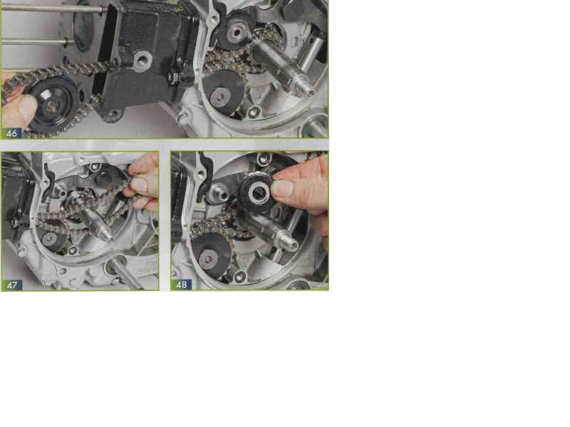

несколько фоток цепи ГРМ двигателя FMB.

В гараж пока не ходил, но кажется начал понимать в чем дело. Те шестеренки что по бокам на выходе из движка... Я через них цепь не пропускал, и кажись она на них не легла.... Да даже если и легла судя по фоткам до звездочки на валу дотянуться можно! И крючок из проволоки с фанариком лишним не будет! В понедельник возьму с собой фотик - хочу все этапы разборки и сборки заснять. Думаю в связи с приближающимся летом фотоотчет по тюненгу поршневой глазами чайника будет актуальным!

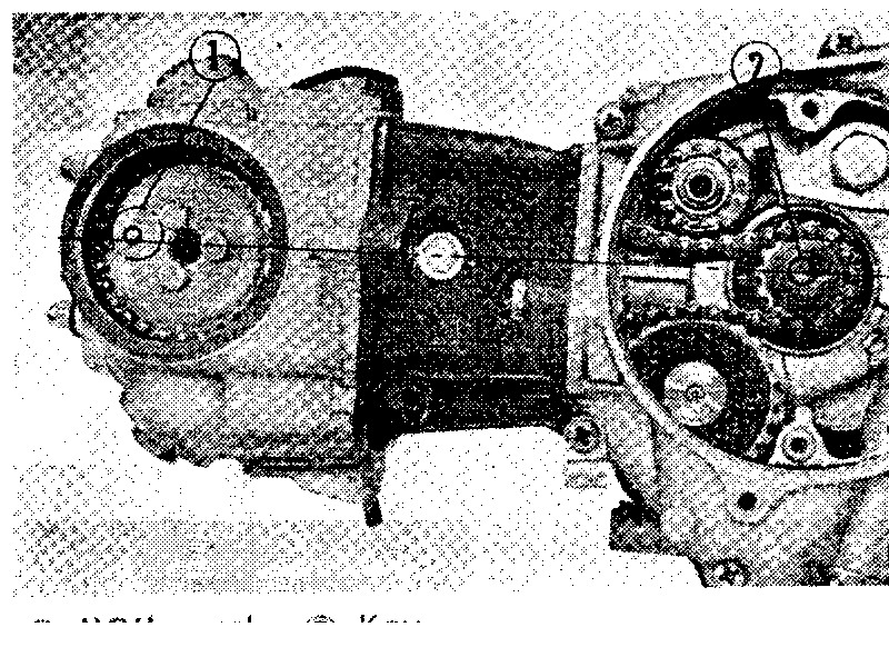

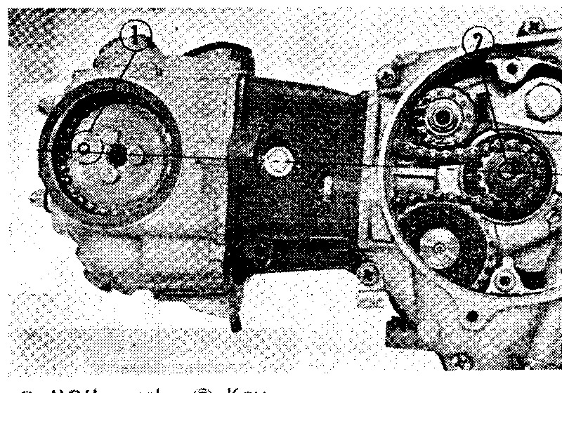

советую снять отвинтить крышку генератора,и попробовать за маховик рукой акуратно провернуть коленвал в обратную сторону при этом одновременно пытаться вытянуть цепь (при работе двигателя или нажатии на кик коленвал вращается против часовой стрелки если смотреть на двигатель с лева).

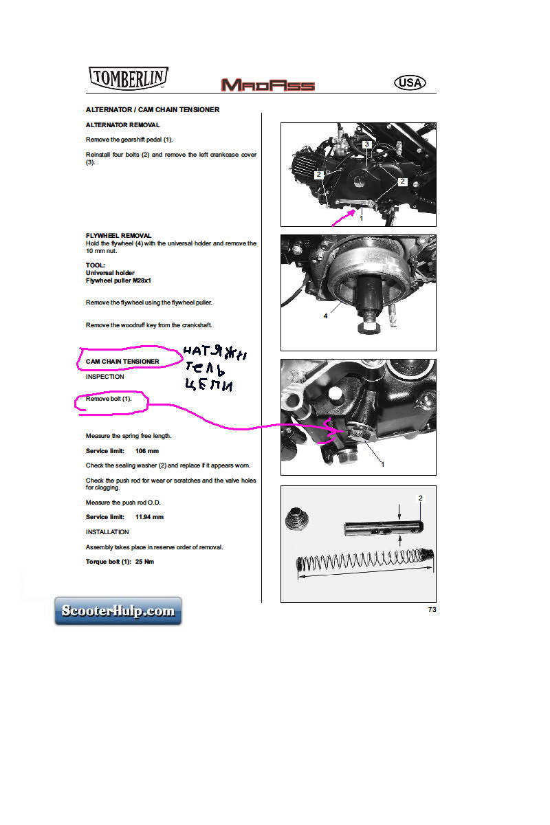

Сообщений: 65

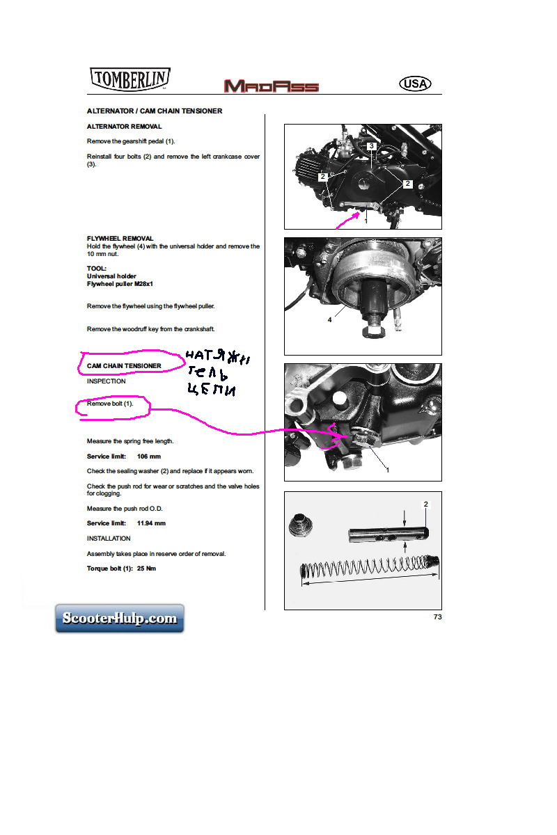

Так вот он где голубчик.... А я то начал думать что у меня вообще натяжителя нет!
Тогда еще 3 вопроса:
1. Надо ли выкручивать натяжитель что бы одеть звездочку на головке?
2. Та часть двигателя куда масло заливается и где кик крепиться это правая или лева часть?
3. Если смотреть на звездочку на голове она крутиться по часовой или против часовой (кто чего говорит - запутали)?
50 кубов безумия

на первый вопрос отвечу НУЖНО ОБЯЗАТЕЛЬНО ОТКРУТИТЬ НАТЯЖИТЕЛЬ! или просто не чего не получиться :)

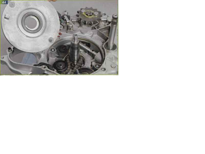

Стороны двигателя определяются по ходу движения (когда дырчик между ног) соответственно, та что слева - левая крышка. На 139ФМБ (и практически на всех моцах) с этой стороны рычаг коробки передач. Цепь ессно слева, кик справа, смотри не перепутай, бабе цветы -детям мороженное! На фотке мот с левой стороны.
DSC00333.JPG [ 565.8 KiB | Просмотров: 4137 ]
