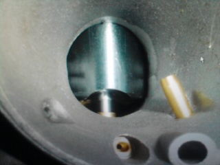

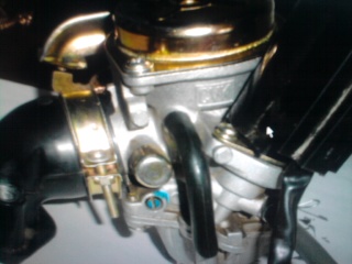

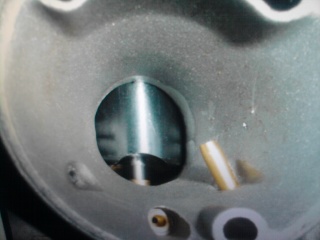

Finexxs писал(а):
:-D Такого быть неможет одно из двух если крышка пластиковая то и фигурн золотник в ином случае нет!
вот мой карб железная крышка фигурный золотник
0049.jpg [ 22.36 KiB | Просмотров: 4366 ]
0048.jpg [ 22.1 KiB | Просмотров: 4362 ]
0047.jpg [ 28.43 KiB | Просмотров: 4364 ]

ЭТО КРУГЛЫЙ ЗОЛОТНИК просто с вырезом. У фигурного золотника есть направляющие по бокам а у этого нет. НО он лучше чем просто карб с круглым золотником. У меня такой же
