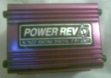

Сообщений: 894
вот так выглядит
мелким шрифтом написано KITACO RACING CDI UNIT
здесь похожи на те что для хонды зх - фиолетовые ,может одни и теже , разьемы разве могут совпадать -?

Последний раз редактировалось -jet- 26 Sep 2009, 23:13, всего редактировалось 3 раз(а).
