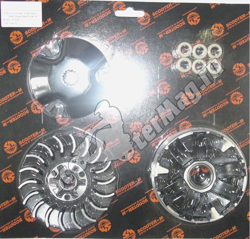

Вот нарыл картинку в скутермаге, в продаже нет, на мой взгляд идиальная вещь (максимальный выход вариатора, конечно для прошневых класса спорт и выше), так как обеспечен максимальный ход грузов, на 100р дешевле нараку. :)
.JPG
.JPG [ 133.58 KiB | Просмотров: 8093 ]
Кто-нибудь пробовал, как себя ведет?
Поставил такой, ход большой, ремень на родной крыльчатке аж на половину вылазин, поставил с шайбой, повысилась динамика, ремень выше крыльчатки на 2 мм, будем считать нормой. Шайбы ложить уже некуда, ремень упирается в буртик торка и дальше тянется. В общем на скорости 70-73 двигатель задавлен тянущимся ремнем, поначалу скорость вобще 65, после вытяжки ремня почти приходит в норму.
Использовать с удлинненным или узким ремнем.
Динамика чуть прибавилась, ремень дольше держится внизу, дальше довольно быстро выпригивает, плохо, и на верху очень медленно выходит на макс радиус, уже тянет ремень.
Использовать на любителя на ЦПГ 72-100сс
