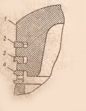

Нет, Головку не трогаем, а снимаем поршень и стачиваем сверху пару мм (я не знаю скока именно, надо посмотреть как на волгах и на москвичах делали и прикинуть)
А кстати если просто 80ый залить - не удивлюсь, если и так нормально поедет=) может только зажигание попытаться попозже поставить.
На космиче поршень не точат,если нужен бенз 76,то есть под него поршневая,там головка поршня меньше+еще ободок выточен.Но всякие экономы,что б опршневую не покупать,покупали доп.люминивую прокладку и ставили ее.Получался так называемый бутерброд.
На Волге точно не помню,там вроде только штанги толкателей коромысел меняются на более длинные.
Комментарий к файлу: А так под 92 бенз
n382.jpg [ 75.9 KiB | Просмотров: 7148 ]
Комментарий к файлу: Так выглядят поршни космича под 76 бенз
