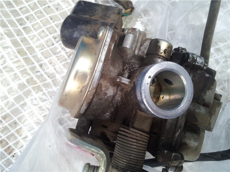

Да, это не внимательность, ( впуск, выпуск, вообщем запутался). IN это же вход, значит все правильно.
А вот карбюратор CVK с железной крышечкой, это тот самый, с фигурным золотником. Померил, диффузор у него 18.5 мм.

Сегодня все почистил. Клапана притру и собирать. Разобрал карбюратор, в мембране дырочка.
Скажите, а как померить мембрану, что бы знать какой диаметр покупать. А то, они разные.
Скажу честно, даже не знаю, откуда она могла придти.

Только мерять к сожалению.

СообщениеДобавлено: 13 Apr 2014, 20:55
Navigator
Те умные люди сказали
Так возьми старую, и в магазин, и по ней подбери новую.
Это единственный надёжный способ.
В магазинах они идут по диаметру золотника, но может не подойти - разные карбы на разных заводах делаются.

Мембрану померил (бочонок, он 18мм), купил на 18мм., подошла.
