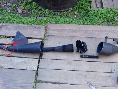

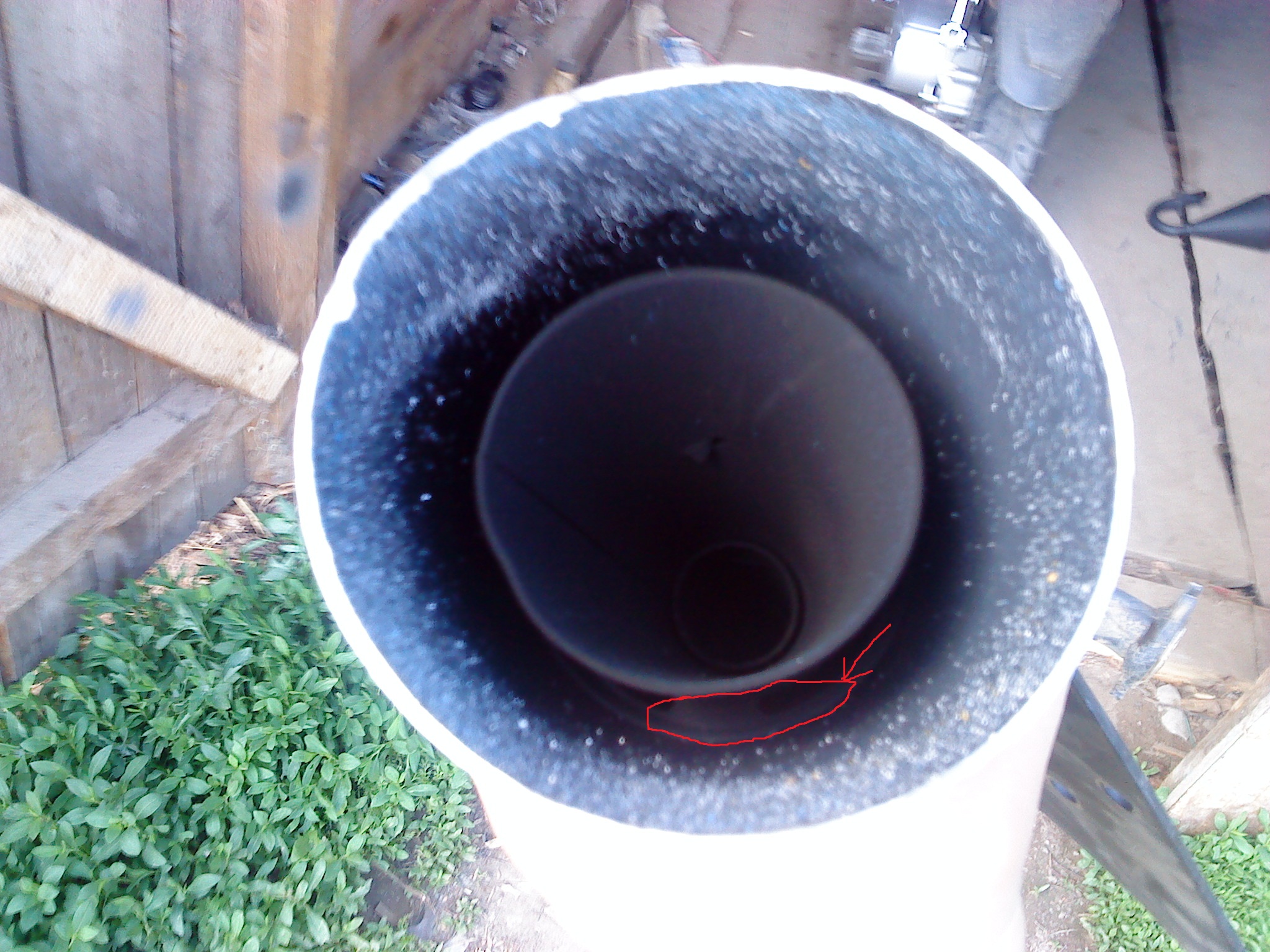

Делать надо так же, крепление глушителя, старого образца, не помешает. В месте отмеченным
красной стрелкой резать не надо. Так что крепление останется не тронутым. Конус заглушка-ограничитель, вынимается так же. А вот часть понижающую уровень шума, находящуюся в заднем конусе глушителя, вынимать не советую.

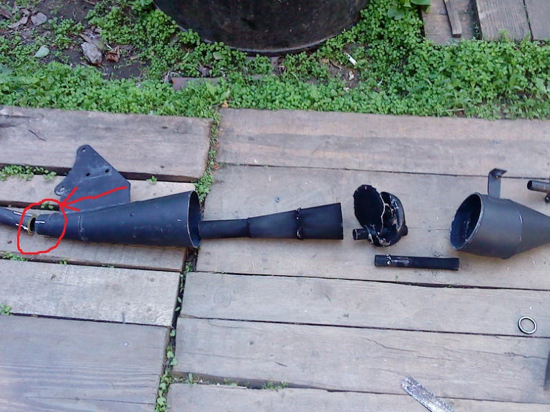

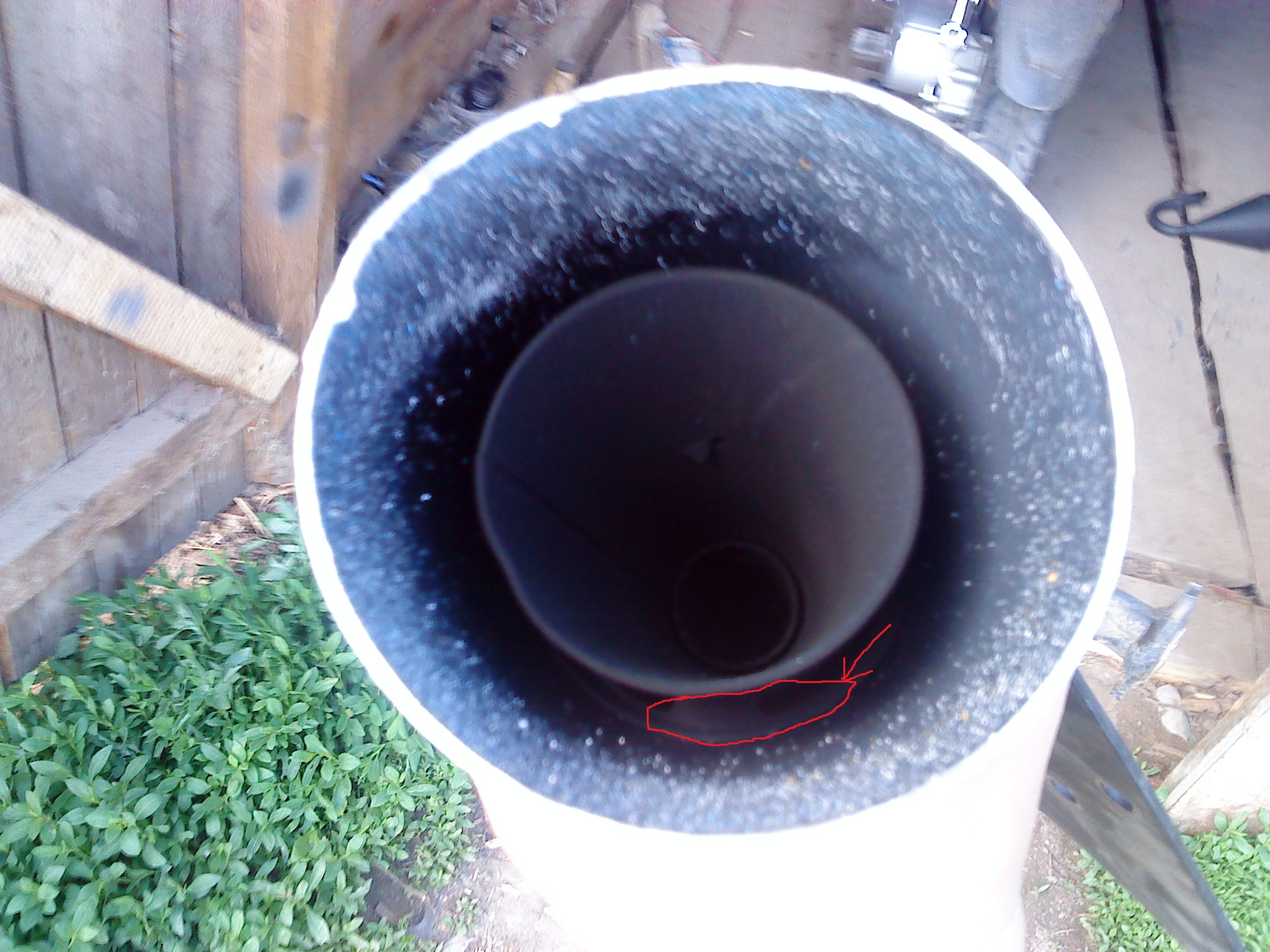

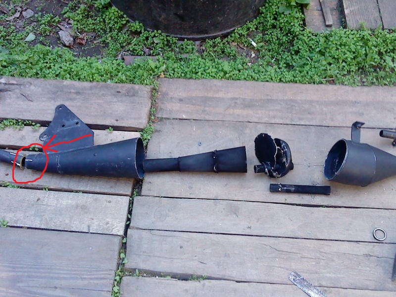

Чтобы выкинуть этот конус нужно отрезать от резонатора саксофона трубу которая идет от цилиндра,после чего аккуратно срезать стамеской те места которыми конус изнутри держится за стенки резонатора. Отрезать трубку которая приходит к резонатору нужно вдоль сварочного шва со стороны резонатора в пяти миллиметрах от шва. Для резки использовал ножовку по металлу ей аккуратно получается.
Комментарий к файлу: стамеской удалял эти маста крепления конуса. удалял без остатка
DSC00242.JPG [ 855.52 KiB | Просмотров: 11645 ]
Комментарий к файлу: место реза в кружке.

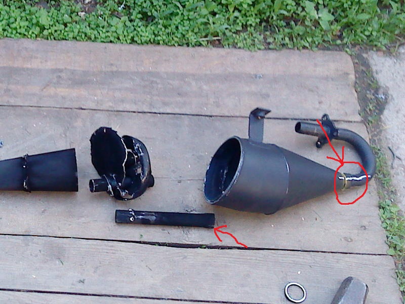

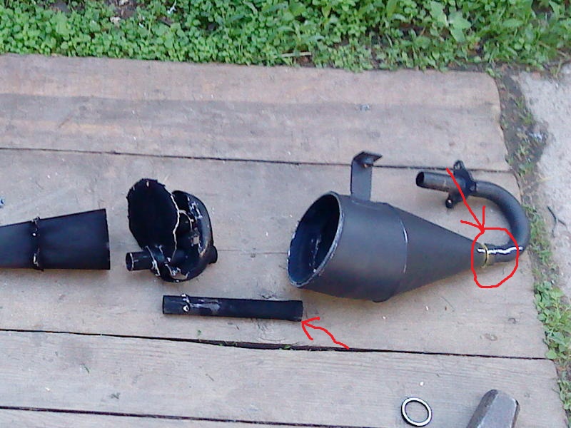

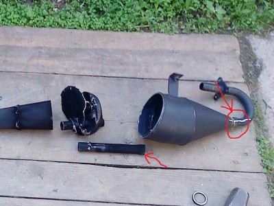

Также резал в том месте где выходит трубка идущая к муфлеру,так как эта трубка на порядок заходит в резонатор я и её удалил.
Комментарий к файлу: в кружке место реза для удаления трубки отмеченной стрелкой
DSC00245 (2).JPG [ 174.32 KiB | Просмотров: 11643 ]
