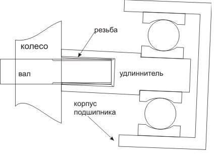

Только у кардана очевидно посадочное поболее будет, значит надо втулить. Кроме того насколько я помню этот подшипник подвесной, т. е. он закреплен в резиновой обойме и сидит не жестко. Не годится он тебе короче.
 Заголовок сообщения: Re: Подрамник под второй амортизатор.Нужна помощь.
СообщениеДобавлено: 16 Feb 2011, 11:09
EkaT_Resp.POMA
Подумал ещё и вырисовывается вот что. У тебя получится составной вал. Соединёный резьбой.
Добиться соосности не получится, после затяжки удлиннитель уйдёт в сторону, т.е. будет какбэ изгиб в месте резьбового соединения. И конец удлиннителя будет описывать круги.
Будет долбить при езде и раздолбит крепления этого рычага к картеру - там люминь.
Так палюбому будет, т.к. есть зазор в резьбе. Удлиннитель будет давить на торец колеса, но колесо во-первых кетайское кривое, прямые они не бывают, во-вторых оно сидит на валу на шлицах тоже с зазором и значит может встать как угодно. Значит об колесо удлиннитель не зацентрируется.

нужно делать удлинитель с запасом, а потом в сборе на токарном станке обрабатывать, тогда гулять не будет. Но он будет уже неразборным.

Неразборным его можно сделать если колесо оставить на валу навечно. Он же выполняет роль гайки.
Ром вот что имелось в виду, это всегда будет и никак не победить:

И добавьте сюда момент, способствующий отворачиванию гайки-вала.

Понятно,тогда намного целесообразнее купить вал.
