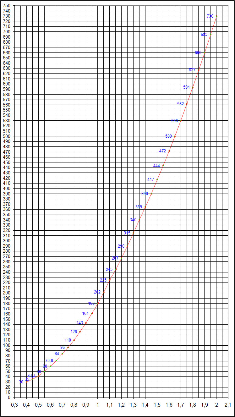

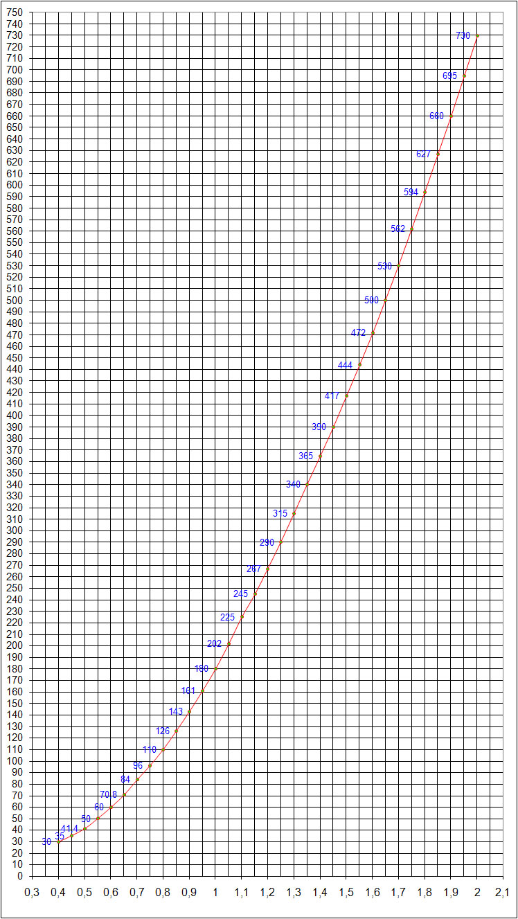

По поводу воздухоочистителя, на самопальном жиклёре, поставил стоковый воздухан, еле настроил, снял входной резиновый патрубок, пропитал поролон в бензине с маслом, вроде стал набирать обороты до 9000...., потом пришли жиклёры, поставил 82 из набора, вроде как получше, до 10000т об.мин, (все замеры оборотов на подножке) вроде бы всё ничего, да после каждых 200км надо поролон мыть, как то меня не устраивает эта нестабильность, переставил на кубатурный воздухан, по регулировке: сделал в самой широкой верхней части гофрированного патрубка заглушку сделанную из капроновой хоз. крышки с вырезанной дыркой диаметром 4см. и во внутрь самого круглого бумажного фильтра, вставил кусок поролона, прямо на весь объём внутренней части. На самой банке открыто одно круглое отверстие, все квадратные заглушены. До 6000т. об.мин набор скорости резвый, без провалов, скорость 72км.ч. дальше не хочет, под небольшую горку 80, 85. В общем настройка, по моему, это каждому индивидуально, и всё зависимо, увеличение кубатуры тянет всё за собой, на стоковом воздухане у меня лично лучше всего, но мне, можно сказать принципиально, хочется настроить кубатурный воздухан, пока я его ещё до ума не довёл, так что у самого пока не 100% гут.
Кстати SaSh`ok пояснял по поводу пружины, это тоже действующий вариант.
Я пользовался вот этй таблицей по кубатуре и жиклёрам:

Yurs
Я уже несколько раз диаграмму выкладывал.
Никто искать не хочет.

GRO Ну тут не всё так просто, у микуни например номер жиклёра - его диаметр, а у совковых карбов - производительность.
Avastas ФНС надо не китайский брать из сетки а ПАРАЛОНОВЫЙ , он в районе 1000 и выше стоит в среднем. Он фильтрует нормально.
 Заголовок сообщения: Re: Замена воздухоочистителя.
СообщениеДобавлено: 26 Aug 2011, 20:40
SaSh`ok
Выкладываю ещё раз.
По горизонтали диаметр жиклёра, по вертикали пропускная способность:
