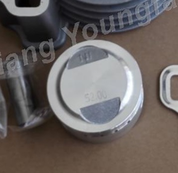

ЦПГ: с али 52мм, поршень выпуклый.

поршень с вытеснителем
что сиё значит (стесняюсь спросить)?

Выпуклое хитрожопо днище поршня просто,используют обычно для увеличения степени сжатия кому это необходимо или просто хочется.Нафиг на этом моторе хз, но как вариант с обычным клапана упирались а у этого выточки под клапана больше и чтоб не терять степень сжатия есть вытеснитель.Ну либо просто степень сжатия хотели повысить.Хотя фиг знает зачем сложности, если с обычной ЦПГ на 82 ехать будет не хуже без доп вложений(карбюраторов,головок и тд) Себе ничего не менял кроме ЦПГ (стоит обычная с вогнутым днищем поршня) остальное сток,,60-75 можно ехать пока бензин не кончится,без перегревов.Проверено))

Ну, их все так называют, когда поршень не просто выпуклый круглый, а имеет "хитрую" форму.
Возможно я не прав, но тогда, как называется подобная форма поршня?
