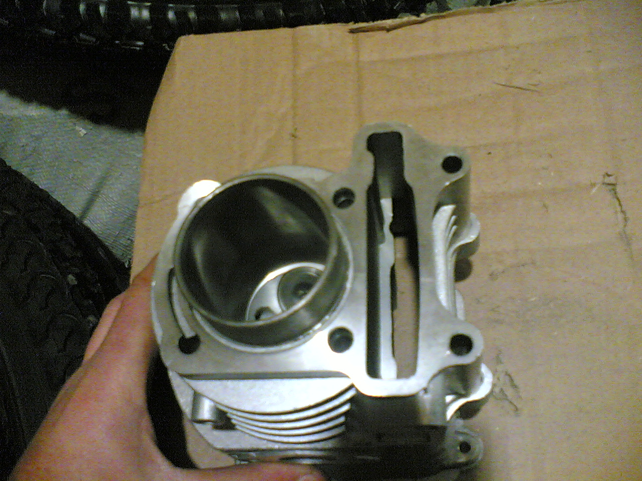

я примерял голову 125сс на 72сс,там невозможно закрутить 2 болта,что со стороны цепи.головка с цилиндром будут держатся только на шпильках.Ето гуд? *DONT_KNOW*

блин жаль. :(

Ну и наплевать на эти болты. Основную работы шпильки и выполняют.
Важнее правильно сориентировать голову относительно цилиндра, так как, я понимаю, направляющих втулок не поставить

Втулки не критично.

А вот это бабушка надвое сказала. Мы вручную точим отверстия под шпильки, т.е., на глаз с некоторым допуском. Все бы ничего, для цилинра не критично, но вот для механизма ГРМ может получиться сдвиг звездочки распредвала и перекосить цепь. А это уже не есть хорошо.
У меня этим летом уже рвалась цепь ГРМ на новом скутере после 50км пробега, но тогда я отнес поломку на брак сомой цепи, но что быдет при перекосе, не понятно, в общем нужно хотябы со штангель-циркулем контролировать геометрию.

Помнишь, я спрашивал про направляющие втулки которые не поставил при установке 82сс? там как раз центровался цилиндр(были поставлены направляющие) к картеру и на одной втулке стояла голова! Постель была вообще без них. Ну так вот я обзвонил всех своих друзей (довольно серьёзных мотористов) они в один голос заявили , что это некритично, и, если с самого начала голова и постель ГРМ была поставлена правильно и затянута моментом, то ничего не произойдёт. Если есть подозрения что вал ГРМ стоит не параллельно, то через небольшое время можно провести ревизию ведомой звёздочки и цепи ГРМ. Да мне кажется и по звуку можно константировать этот косяк.

А как обстоят дела с натяжителями цепи?Если голову к цилиндру прикрутить строго по центру,то натяжитель не вставится,так как получится ступенька между ними.Щель в голове надо обработать напильником?
