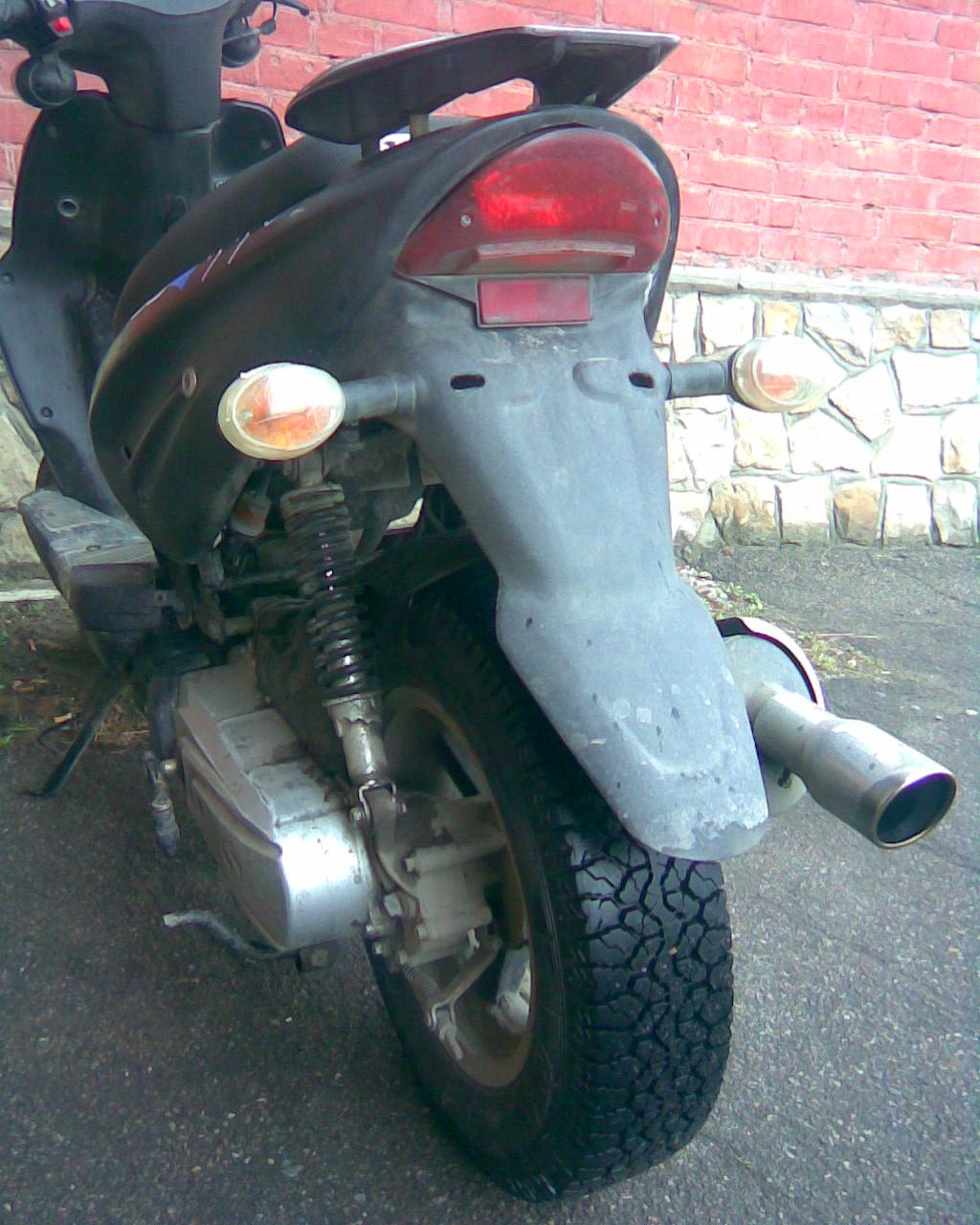

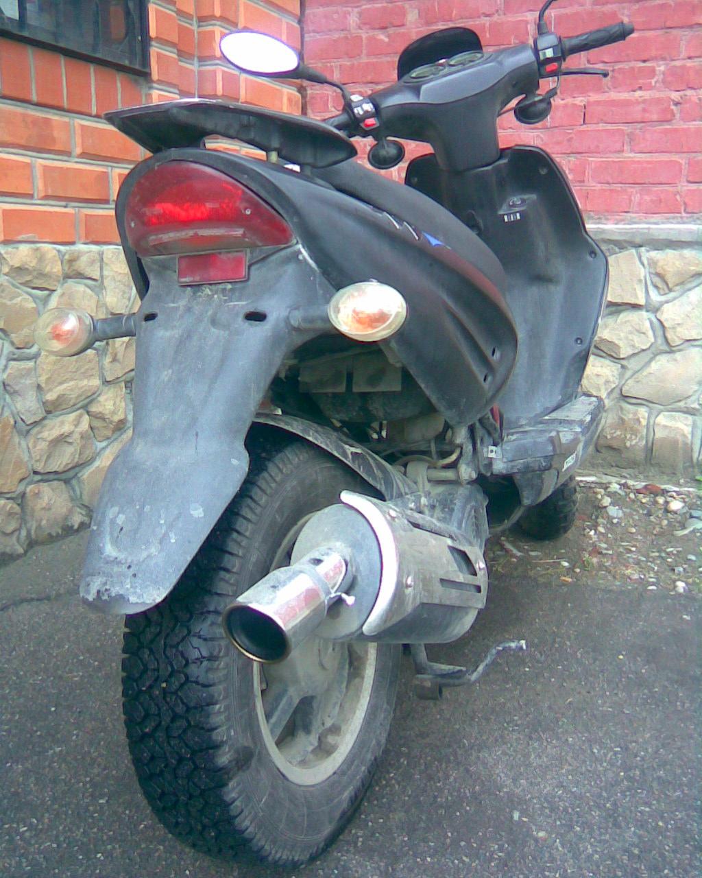

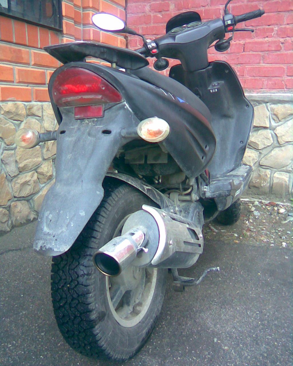

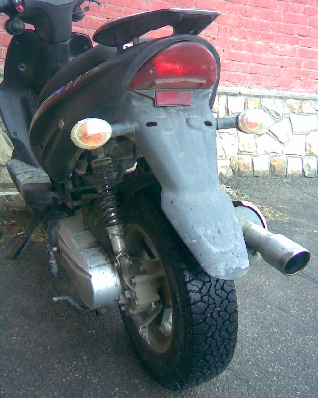

Вот такой красивый глушак...
002.jpg [ 175.44 KiB | Просмотров: 6253 ]
000.jpg [ 193.87 KiB | Просмотров: 6254 ]
