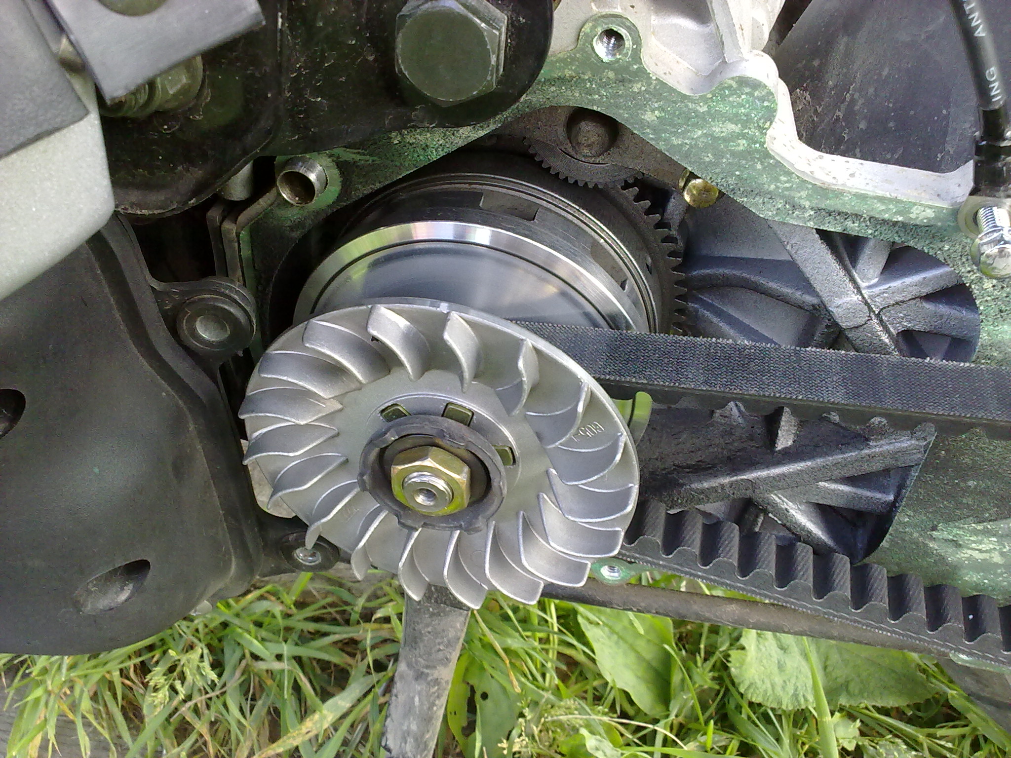

Ездил на дачу, делать было особо нечего,решил повозится со своей табуреткой :009< В первую очередь меня раздражал лязгающий звук снизу, снял защитный кожух вариатора и понял, что звенит -это звездочка идущая от стартера,можно ее как нибудь прижать? С этим понятно,но и так же решил отрегулировать карб,посмотреть,свечу.Карб не много подкрутил, на свече язычок оказался выгнут чуть чуть в сторону,поправил,зазор выставил ,щупов нету, поэтому выставлял, что бы искра пи прокрутке с ножки была как можно лучше.Итог,возвращался домой, обороты движка выросли с 70 до 80,соответственно скорость стала 78-80,динамика явно прибавилась,считаю,что для моего веса 85 кг. и роста 1,91 вполне не плохо,вот тебе и тюненг :) И еще вопрос,ниже будет фотка,видно,что ремень не совсем доходит до краев вариатора,хотя наверное,так и должно быть,что бы не соскочил? и так же заметил сзади, эти круглые штуки(не знаю, как правильно назвать) расходятся не до конца,остается еще где то 1,5-2 см.,то есть ремень можно загнать еще дальше,этим самым изменить передаточное число и повысить максималку,правда растягивал их рукой,но вроде до предела,можно, что нибудь придумать,что бы эти штуки расходились подальше и ремень уходил глубже?
02062010022.jpg [ 887.53 KiB | Просмотров: 4371 ]
