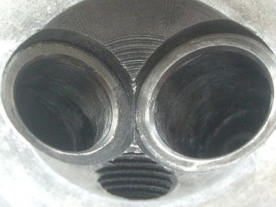

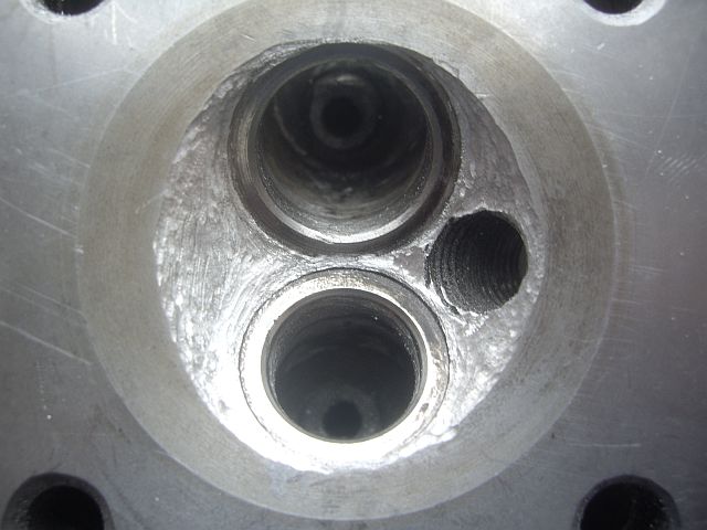

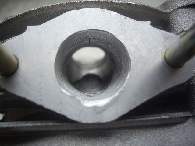

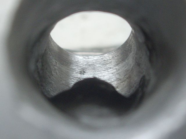

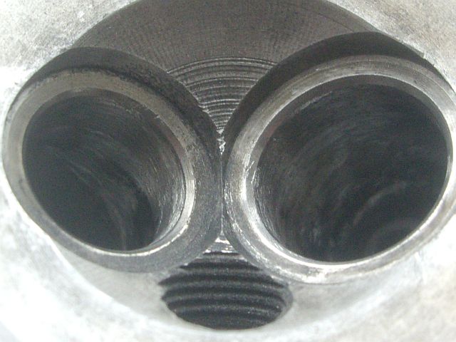

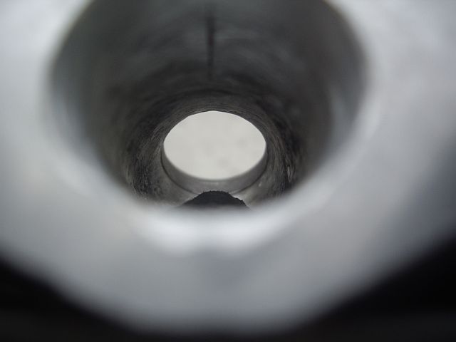

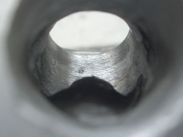

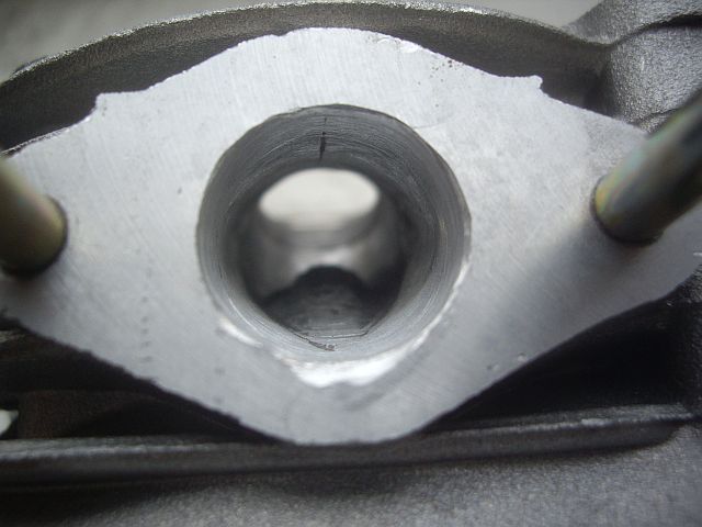

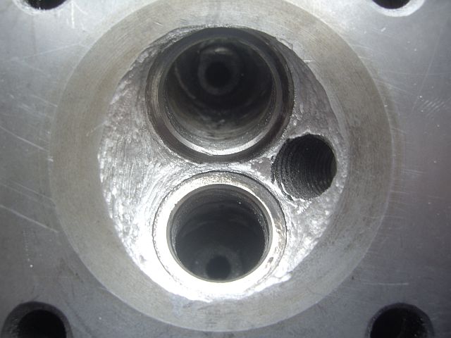

Вот, как советовал power968, пошёл и сделал это, поигрался немного с бормашинкой. ЦПГ 82сс, стандартная голова с выточкой 47 мм.
Комментарий к файлу: Седло в стоке.
IMGP1278.jpg [ 16.12 KiB | Просмотров: 7925 ]
Комментарий к файлу: Впуск увеличен до 19 мм.
IMGP1279.jpg [ 38.57 KiB | Просмотров: 7912 ]
Комментарий к файлу: Обработанный впуск.
IMGP1280.jpg [ 28.97 KiB | Просмотров: 7914 ]
Комментарий к файлу: КС в стоке.
IMGP1285.jpg [ 47.62 KiB | Просмотров: 7917 ]
Комментарий к файлу: КС в процессе.
IMGP1288.jpg [ 42.75 KiB | Просмотров: 7931 ]
Нужно дальше увеличивать КС? Сейчас она слегка овальная. И вообще, не сильно накосячил?
И ещё вопрос. Вот я расшарошил до 19 мм и совместил отверстия впускного патрубка, проставки и головы. Но проходное сечение седла клапана после обработки около 17 мм. Какая-то душилка получается. Как это повлияет на конечный результат? Или максимальный эффект будет только с увеличенными клапанами? Какой у них размер, подскажите пожалуйста, кто знает.

Boss, по моему представлению надо ступеньки убирать, а не КЗ увеличивать. Давай собирай уже, тесть, нам расскажешь, что у тебя получилось. Интересно же!

power968 писал(а):
Если так пилить как у товарища парами постами выше то эффекта особого небудет....
Нада ступеньки убирать и не тупо их срезать под 45 градусов а как рисовалось писалось 100 раз уже....
Да и еще такой момент, у нас тут в основном мопеды с Харькова, качество литья просто полное гамнище, на них эффект больше всего проявляетсья, недавна пилил голову на китайце привезенном с европы, так там особо пилить и нечего было, хотя хозяин говорит что разница есть....
эт мне?
если да, то я думал ещё чтоб спилить, шоб камера сгорания была вообще ровная, но боюсь степень сжатия сильно убить...
и ещё.снял клапана...посмотрел каналы...не нашёл там уступов около клапана.неровности есть, их заровняю, но уступов прям таких...нема

Не, эт мне. Я ещё не закончил, но хочу поверхность подвести именно к полусфере, а не на 45 град. На фотках всё балястит, и как-то не так выглядит.

Кто как хочи так и др..... ., а потом "чо он не прёт?"
Ребята, пролистайте тему еще раз, фотки, рисунки посмотрите.
Ненужно как полусфера. Фаску по краю оставлять ка есть!
Полистал. Как понимать это?
viewtopic.php?f=4&t=10113&st=0&sk=t&sd=a&start=195
power968 писал(а):
Это то что максимум приближает камеру хемисфере к оптимуму....
Тише едешь - дольше будешь...
http://moto68.ru
 Заголовок сообщения: Re: Запил головы...
СообщениеДобавлено: 13 Feb 2009, 20:42
Сообщений: 1323
Откуда: Белгород
Стаж: увиличивается постоя
Boss, Что не понятно на последней фоте 14-й страницы?
Видишь фаску(чорная от нагара)? Её не трогать.
В ней есть большой смысл.

а мож меня ктонить таки откомментит?
Да я её и не трогал. Но по-моему, форма КС должна быть максимально приближена к полусфере (чтоб как у HEMI :) ). Но тогда эту фаску придётся слегка тронуть. Где я ошибаюсь?
