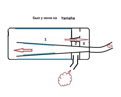

Наверное так лучше:
глушитель.jpg [ 19.27 KiB | Просмотров: 8792 ]

plid. А вы не скажете, зачем это все нужно, что вы хотите этим самым получить? Для чего это всё, что вы хотите этим добиться.

Цель моих действий улучшить конструкцию выхлопа и снизить немного вес его. Цилиндр на 47 мм
Тк в сравнении с глушителем yamaha super jog zr этот Глушитель stels alpha 50 гораздо тяжелее и опасаюсь за крепление глушителя на картере.
Был негативный опыт отломанного крепления на Honda lead 90

Ещё один вопрос заключается в конструкции этого глушителя. Из первой схемы видно камеры резонатора 2 и 3 как бы по логике должны быть соединены сквозной трубкой из камеры 1,но разрезав Глушитель я обнаружил не сквозную трубку которая проходит во вторую камеру и газы заходят и во 2 и в 3 камеру. Там не было руки предыдущего хозяина,это с завода.
Из какой камеры выходили выхлопные газы я тоже не знаю, я по собственному желанию сделал из 3 камеры. Но я мог ошибиться.
Вопрос почему так соединены камеры 2 и 3?
Из какой камеры выводить выхлоп

Решение такое. Сделал отверстие 5мм и нарезал резьбу м6 в 3 камере где металл толще. Когда соберу скутер буду эксперимент ставить с открытым дополнительным отверстием и закрытым болтом. Результаты позже

Слишком маленькое, может засвистеть :-D

Вчерашний запуск во время прогрева показывает что звук из глушителя не меняется что на закрытом или открытом дополнительным отверстием в 3 камере глушителя. При закрывании пальцем основного отверстия глушителя скутер несколько снижает обороты двигателя но продолжает работать. При этом звук глушителя становится менее звонким и более приглушенным
