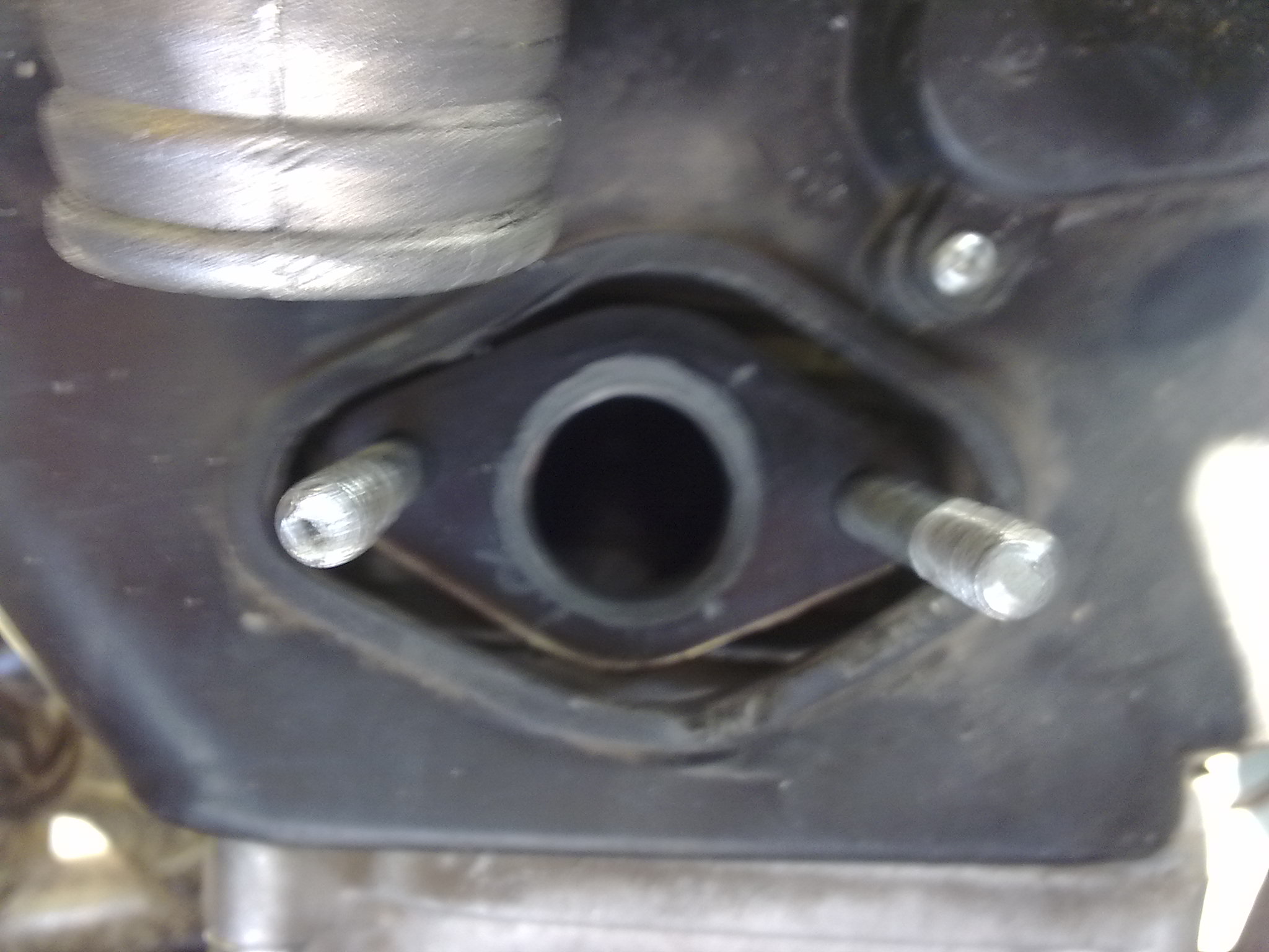

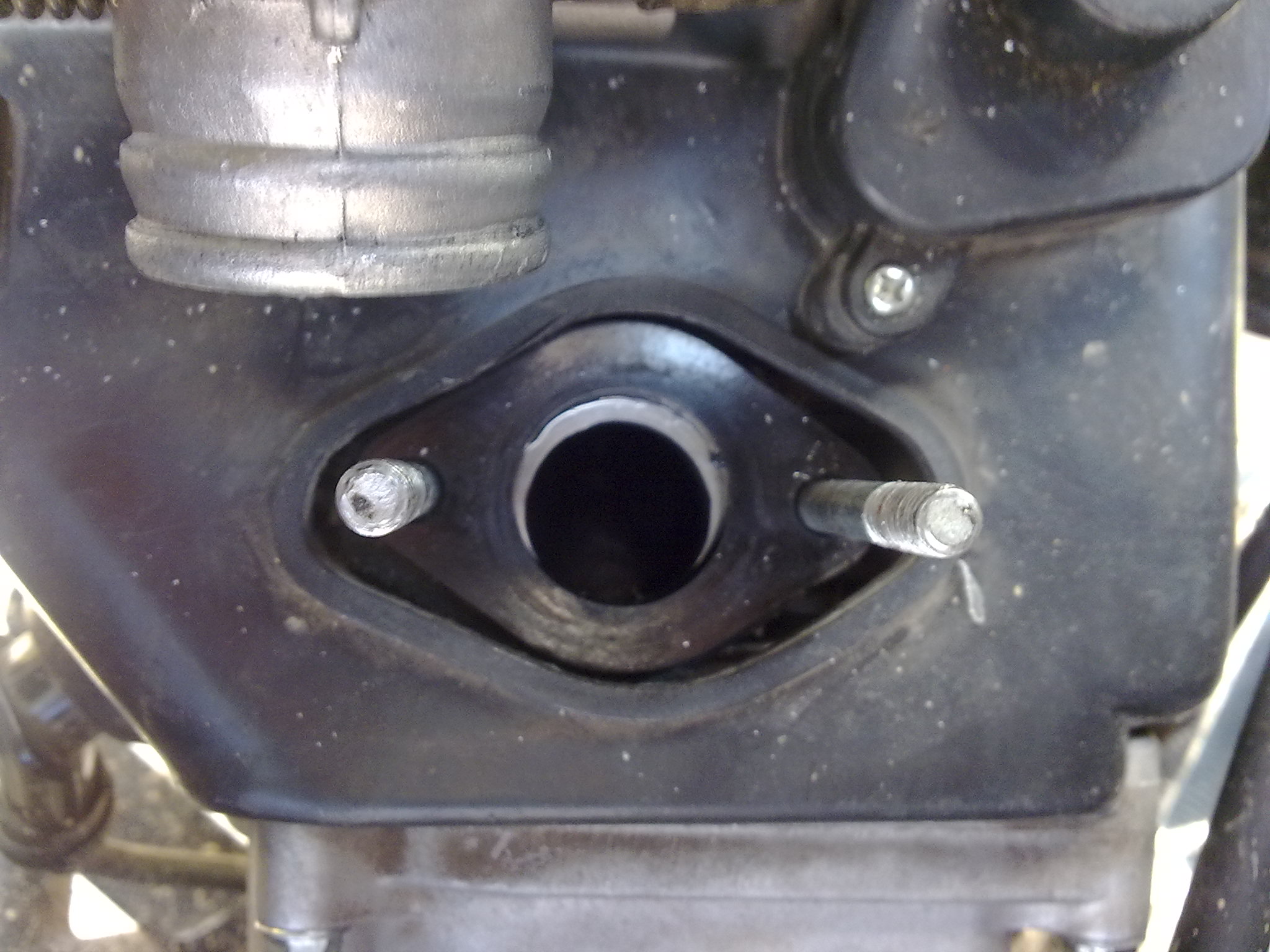

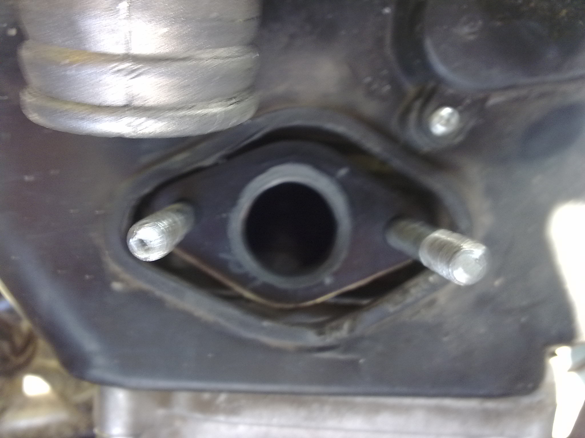

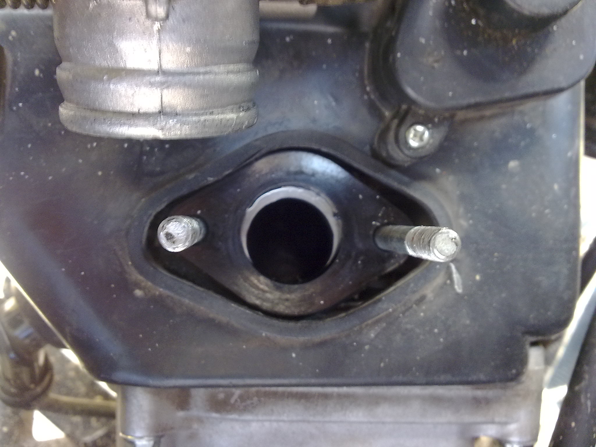

вот.... собственно доработал прокладочку текстолитовую от 50 сс :) приход от переделки 5 км\ч :)
Комментарий к файлу: Доработанная прокладка от 50сс на той-же голове... использовал бор машину.. старался максимально плавный переход сделать от диаметра коллектора к впускному окну
10102009146.jpg [ 332.01 KiB | Просмотров: 4851 ]
Комментарий к файлу: Прокладка от 150 сс сток на голове тюнекс с большими клапанами

провалов на прогретом движке нет... тяга равномерная... поэтому скажу что не заметил отсутствия укорительного.... после переделки едет определенно лучше чем стоковый 18мм.... был бы такой с фигурным золотником.... можно было б сопротивление на впуске уменьшить...
