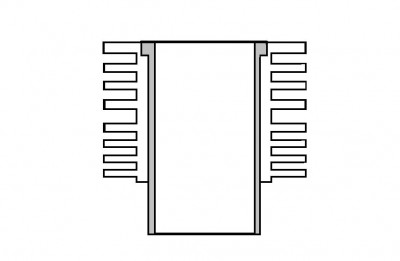

Есть еще вариант, если гильза окажется тонкой и вскроется, можно выбрать гильзу до конца и выточить новую, вставить даже без сильной запресовки, а чтоб гильза держалась сверху на гильзе сделать утолщение и сверху на цилиндре выбрать канавку, смысл как на всех русских цилиндрах, нижнюю часть входящюю в картер обточить до размера картера или сам картер подточить.
А мы то незнали :-D
Где гильзу массово брать предлагаете?
У меня была от старых запасов когда чинили то что выбросить нада было (2т япо моты).
 Заголовок сообщения: Re: расточеный Цилиндр
СообщениеДобавлено: 18 Dec 2009, 13:43
Ну некоторые похоже не знают, раз все на свалку и в магазин. :)
Гильзу из чугунной болванки точить, болванку в литейке.
