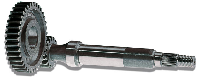

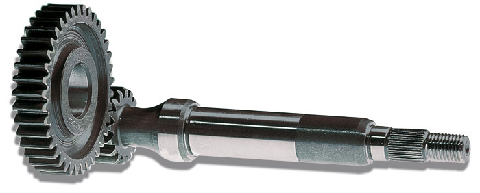

разобрал редуктор, на проверку, в предыдущем посте я ошибся, смотрим от шестерни колесной сначало здесь одет сальник, потом подшипник с резино-пластмассовыми крыжками (не придираться, мягче пластмассы но жожче резины, типо прокладки карбюраторов) , состояние хорошее, но я уже давно забыл что такое 80 км/ч.
Вопрос знатокам, на промежуточном валу шестерни не доходят друг до друга 3 мм, плохо посажены, вылезли или так и должно быть, ищу причину визга пилы при разгоне.

funix писал(а):
Так на лидере 2т, наверное и на тактике 13/52-13/43, выходит на скифе другой редуктор.
На тактике редуктор длиннее.

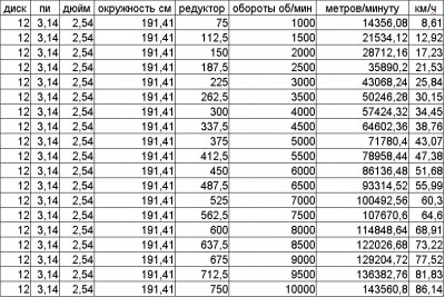

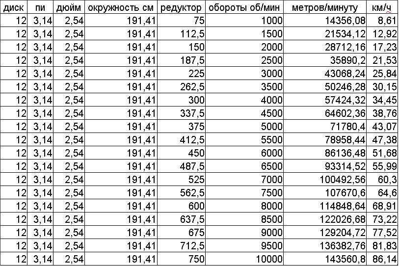

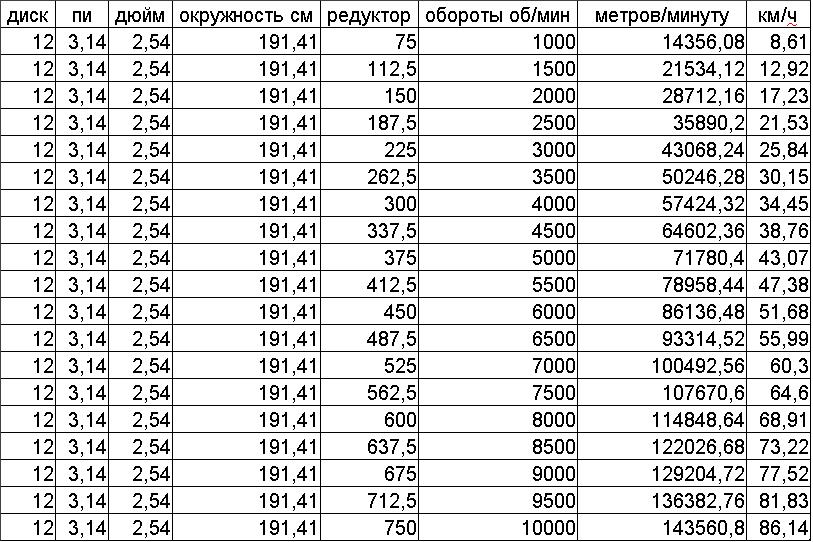

Поправьте если мозг сплыл...
Обороты - это обороты не вариатора (коленвала)!!! а сцепления!!!

Поправлю,наверное мозг все таки поплыл=),если колесо 191.41 то при такой окружности его диаметр должен вроде быть 60.95см(это точто не 12 дюймовое колесо или 12-ое колесо с высотой резины15см).
И еще если скорость 14356 МЕТРОВ в минуту то14356/1000*60=861.36км/ч и это уже при 1000 оборотах=) о таких скоростях нам только мечтать((.
Если диск 12дюймов и резина 130/70/12 то высота покрышки от диска теоретически (130-39(30%от130)=91) и окружность соответственно (12*2.54+18.2)*3.14=152.85см.
Надеюсь что у меня тоже мозг не поплыл=)
 Заголовок сообщения: Re: Тюнинг Редуктора Skif (Внимание Трафик)
СообщениеДобавлено: 23 Dec 2009, 17:18
110\90\12 - 158 см +- 1 см, диаметр 50.3 см
