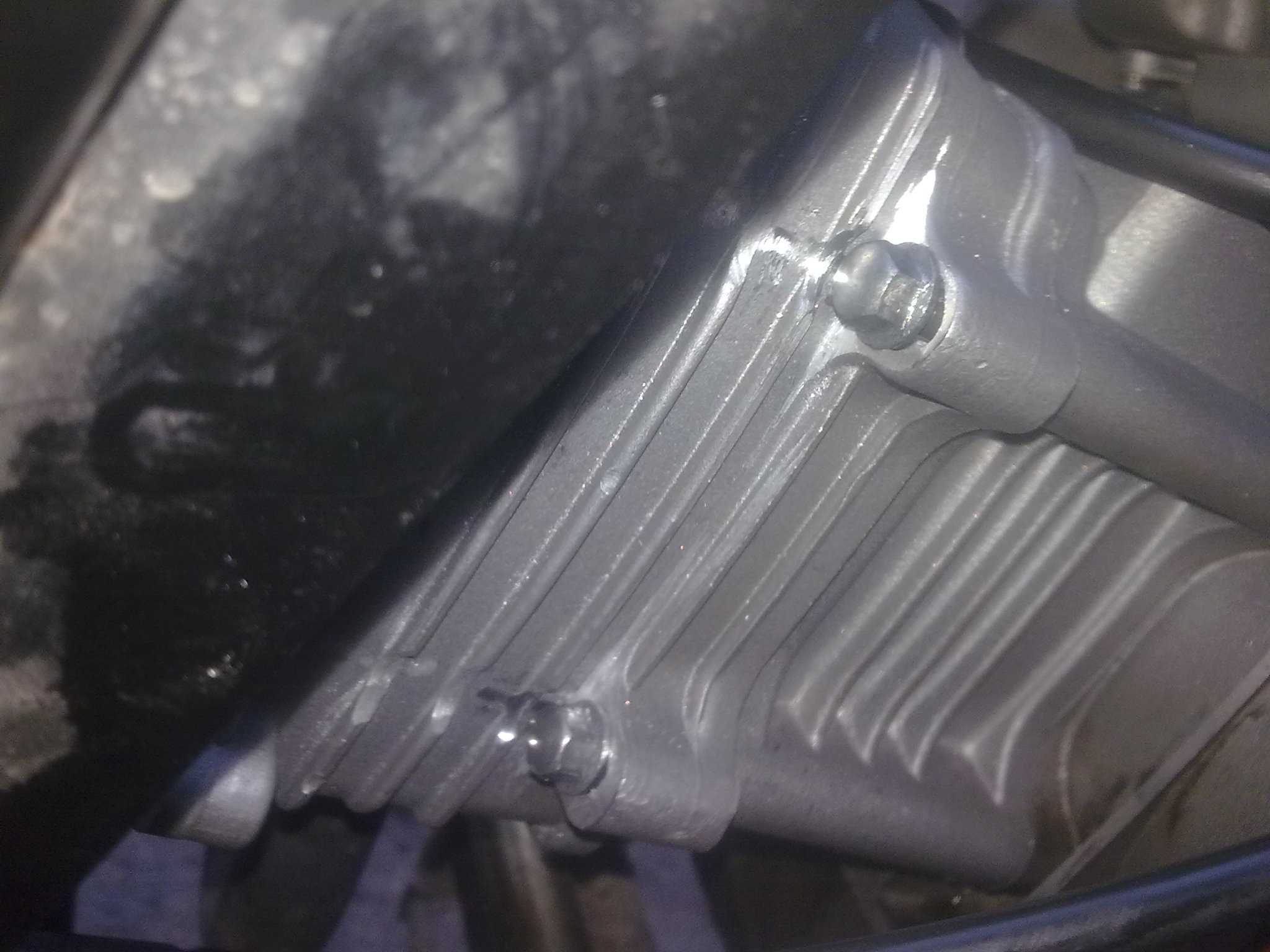

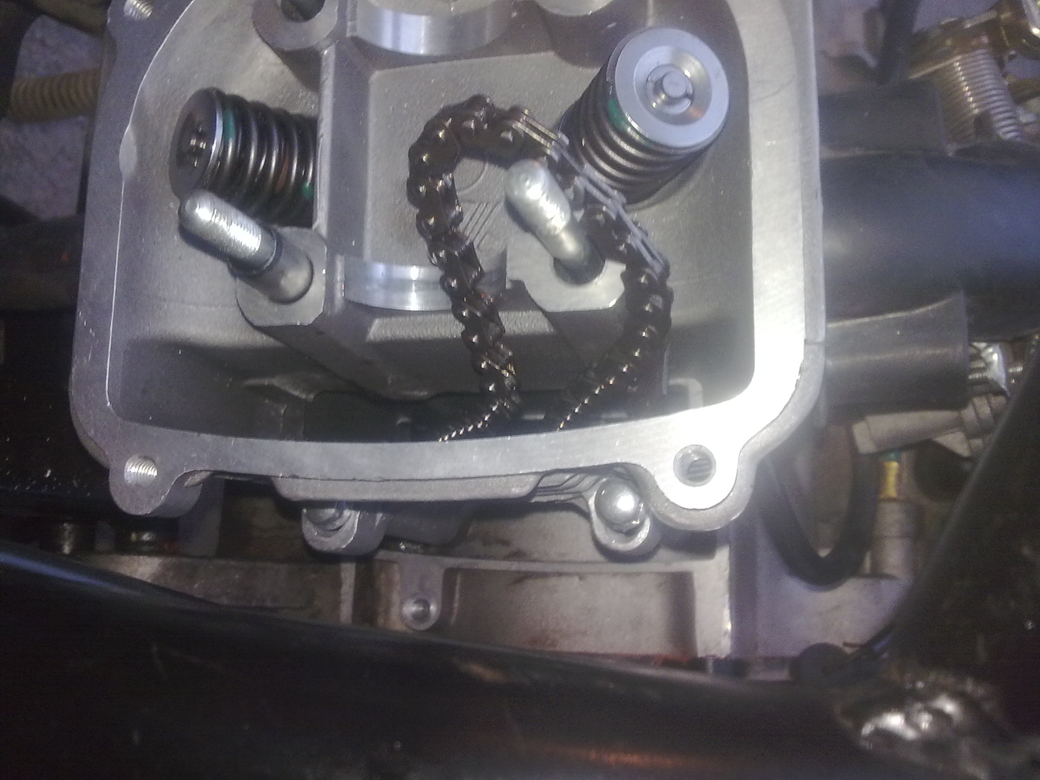

сёня расточил отверстия для болтов и успокоителя все стало на свои места...я дрелью рассверлил и норм получилось и еще напильником чуть подточил))) только я не пойму как подшипники на распредвале стягивать или растягивать?...чтоб они в пастель легли...

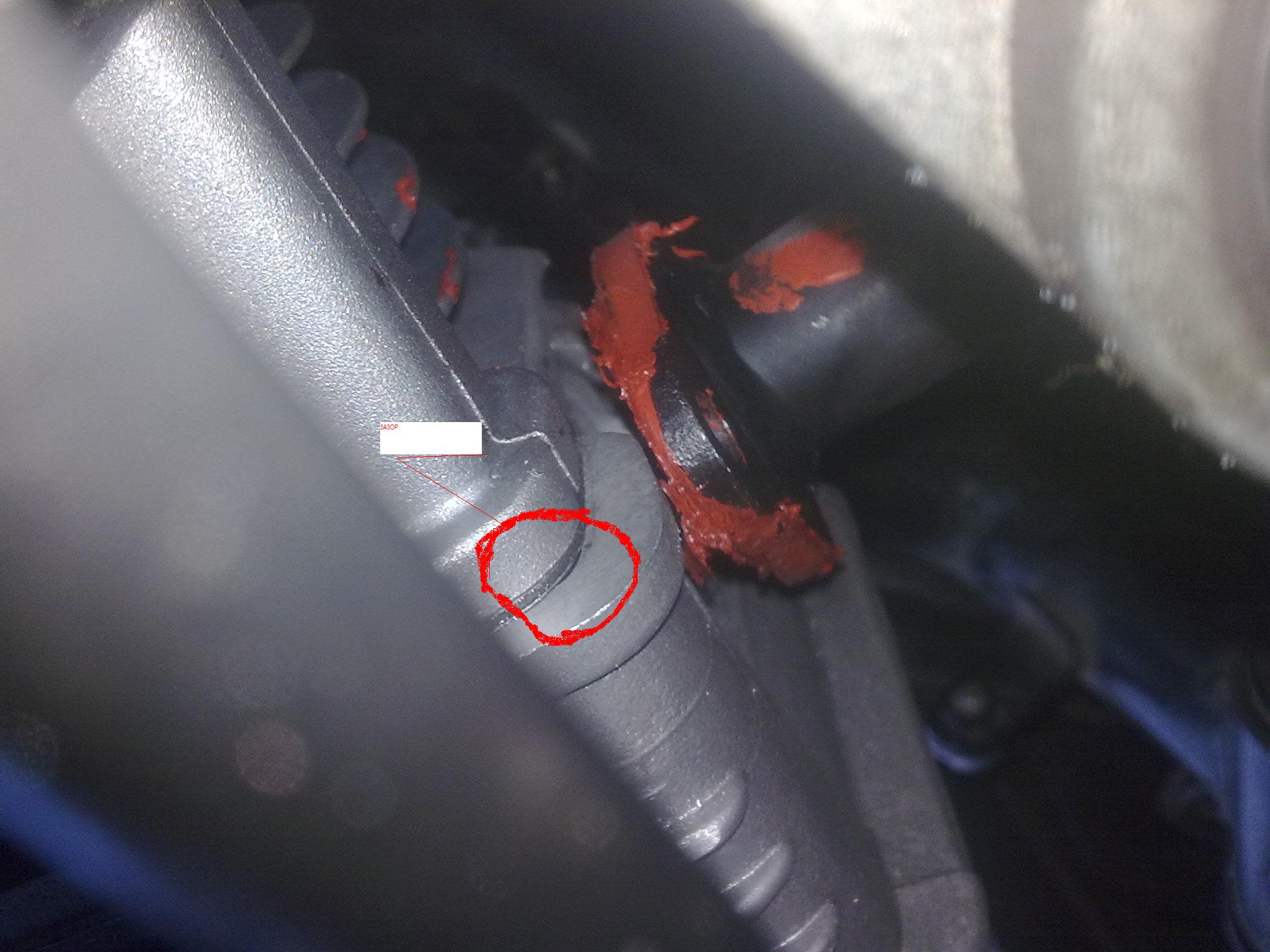

Только что еще с вот этим зазором делать...? На герметик посадить нормально будет?

если все болты затянул, то не надо ничего делать. подшипник на распредвале (крайний) надо отодвинуть в ширь так, чтобы распредвал лёг в пастель
