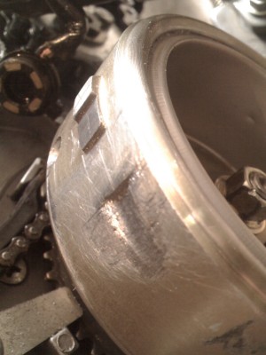

funix к нашему ротору это не пременить,нам только делать как написано выше.
У автора искра лупила на 28 градусов и для лучшего пуска и езде на пониженной передаче он подпилил выступ для срабатывания CDI на 20 градусах.При увеличении оборотов сигнала индуктивного датчика,от 28 градусного выступа,становится дастаточно для срабатывания тиристора и образования искры на 28 градусах.

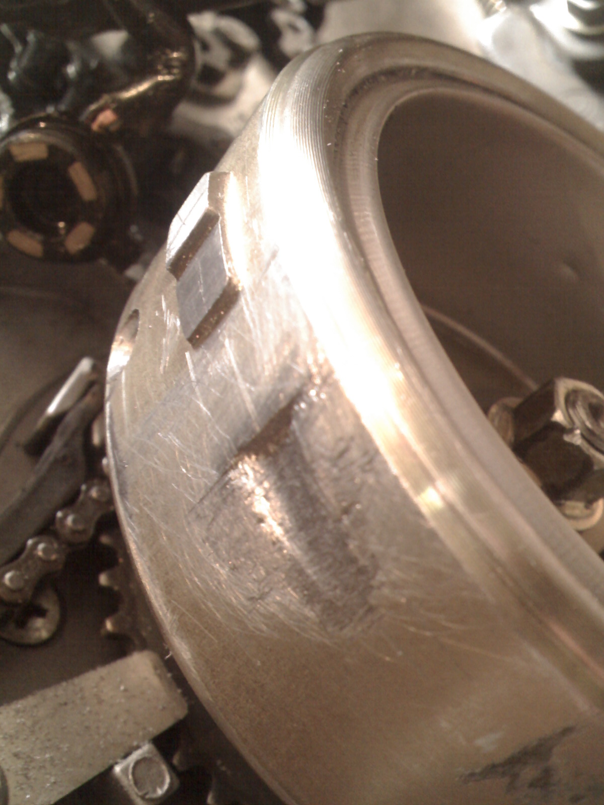

Потом автор добавил опережение на 34 градуса
1f86e19ca7b1.gif [ 10.15 KiB | Просмотров: 8987 ]
4be4818c69a5.jpg [ 305.43 KiB | Просмотров: 8987 ]
Все это творчество без вмешательство в электронику,только требует прямых рук.

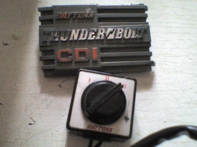

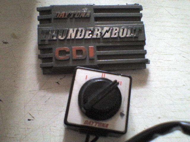

Мощный камут *JOKINGLY*
0_44fcf_21822c27_orig.jpeg [ 49.18 KiB | Просмотров: 8965 ]
0_44fce_dc5c0e85_XL.jpeg [ 54.73 KiB | Просмотров: 8965 ]

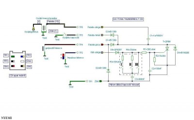

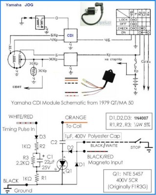

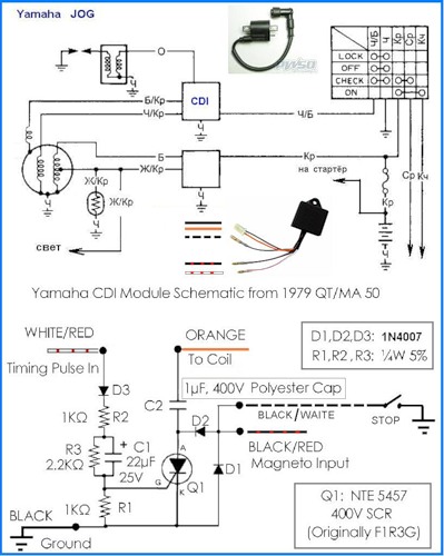

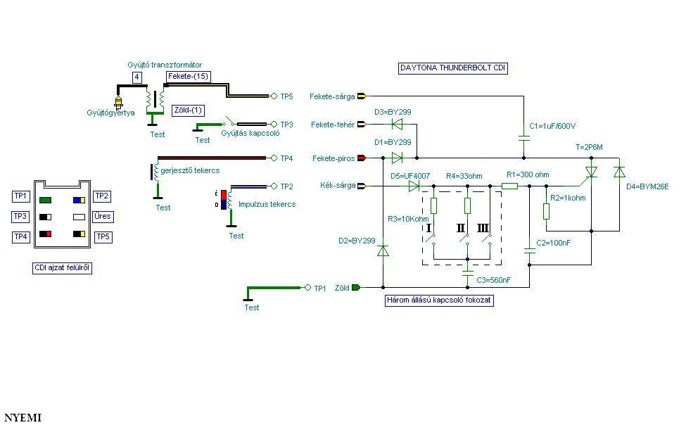

Вот к примеру схема CDI ямахи джог:
0_4f87d_8ed094d7_L.jpg [ 51.67 KiB | Просмотров: 8903 ]
или у кого в гараже стоит помимо скутера старенький совкоцикл,почему бы им не сделать ступенчатый УОЗ,без особых знаний электроники.
