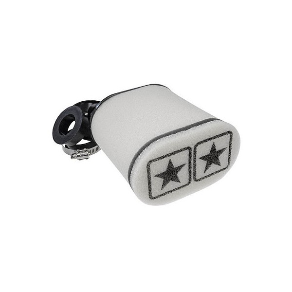

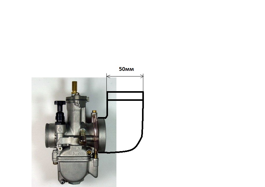

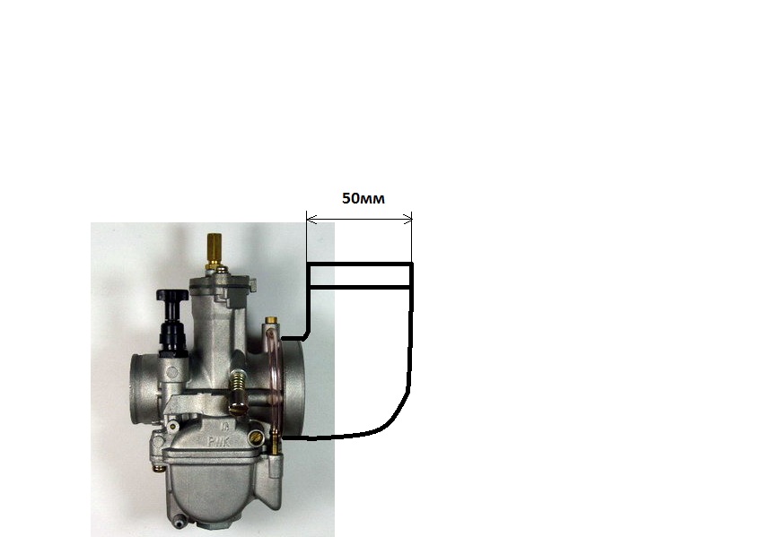

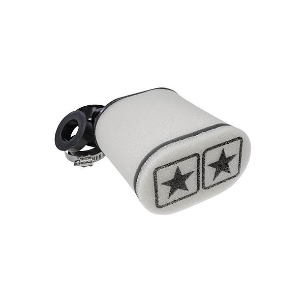

Гуру посоветуйте!!!Хочу спрятать нулевик в унитаз... вот что надумал, сделать патрубок с разворотом на 90градусов, а к нему уже нулевик, карб PWK...
Примерно так:
Motorcycle-Carburetor-for-PWK;.jpg [ 54.61 KiB | Просмотров: 6014 ]
Фильтр такой:
filtr-nulevogo-soprotivleniya-fns-stage6-double-layer-racing-oval-belyy.jpg [ 28.63 KiB | Просмотров: 6014 ]
При таком развороте, фильтр будет ли так же продуктивно работать, как и без этого патрубка? И если падения в производительности будут, то большие ли? Советуйте! Критикуйте! Помогайте! =)
