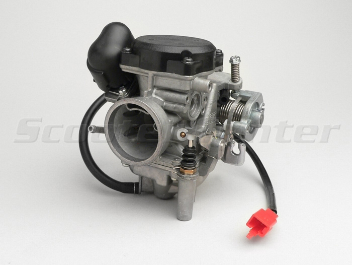

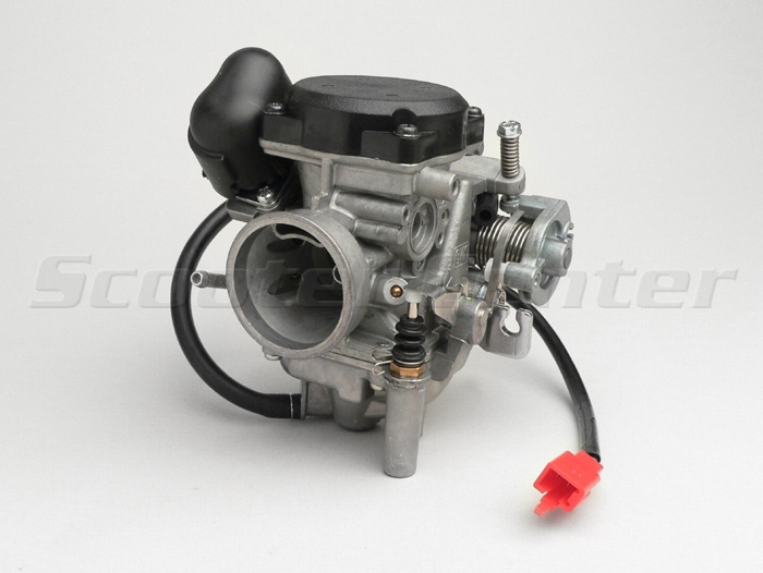

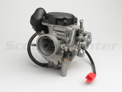

http://scooter-center.com/catalog/produ ... s_id=12785 АЙС

 Заголовок сообщения: Re: Карбюратор
СообщениеДобавлено: 20 Sep 2008, 01:04
Зарегистрирован: 02 Nov 2007, 21:30
Сообщений: 335
За болото. (1)
Скутер: JOG Art. Sp. & BT49QT-9
Вчера поставил, а сегодня проехался на карбе от 150. Ну, примерно такой, как постом выше. Но без ускорительного насоса :(
1. Заводиться стал мотор сложнее - требуется чуть приоткрыть ручкой дроссельную заслонку.
2. Холостые можно выставить достаточно небольшие, НО
3. При резком открытии ручки газа - при 3000 оборотах пытается глохнуть. При плавном открытии ручки газа до 3 - 3,5 тысяч оборотов, далее не глохнет и при резком открытии с 3000 оборотов.
4. При "холостых " около этих самых 3000 - можно уже практически не боятся , что заглохнет.
5. При вывешенном заднем колесе максимальные обороты выше 10000 тысяч. На родном карбе - такого получить не удалось.
Но!
1. Из крышки воздушнго фильтра вытащена пластиковая глушилка, сужающая входное отверстие .
2. Что бы при этом работал родной карб - у него главный жиклер поставленн 0,9 - 0,95 мм в диаметре. И игла задрана максимально вверх с подкладыванием шайбочек.
Сегодня проехался до Болотной и обратно через Измайловский парк.
1. По ощущениям - скорость набирает порезвее.
2. Обороты прибавили примерно 0,5 тысяч . Т.е. разгон 7600 - 8000 а не 7300 - 7600 как у родного.
3. Максимальная скорость добавилась примерно на км 5. Проехался по своему маршруту - везде примерно на 5 км поболее, чем с родным карбом.
4. Свеча явно говорит об обедненной смеси.
5. Приподнял иглу шайбами до максимально возможного (мм - 2 примерно). Когда удасться проехаться - даже и не знаю
6. Визуально бензина съел меньше, чем с родным карбом с увеличенным жиклером.

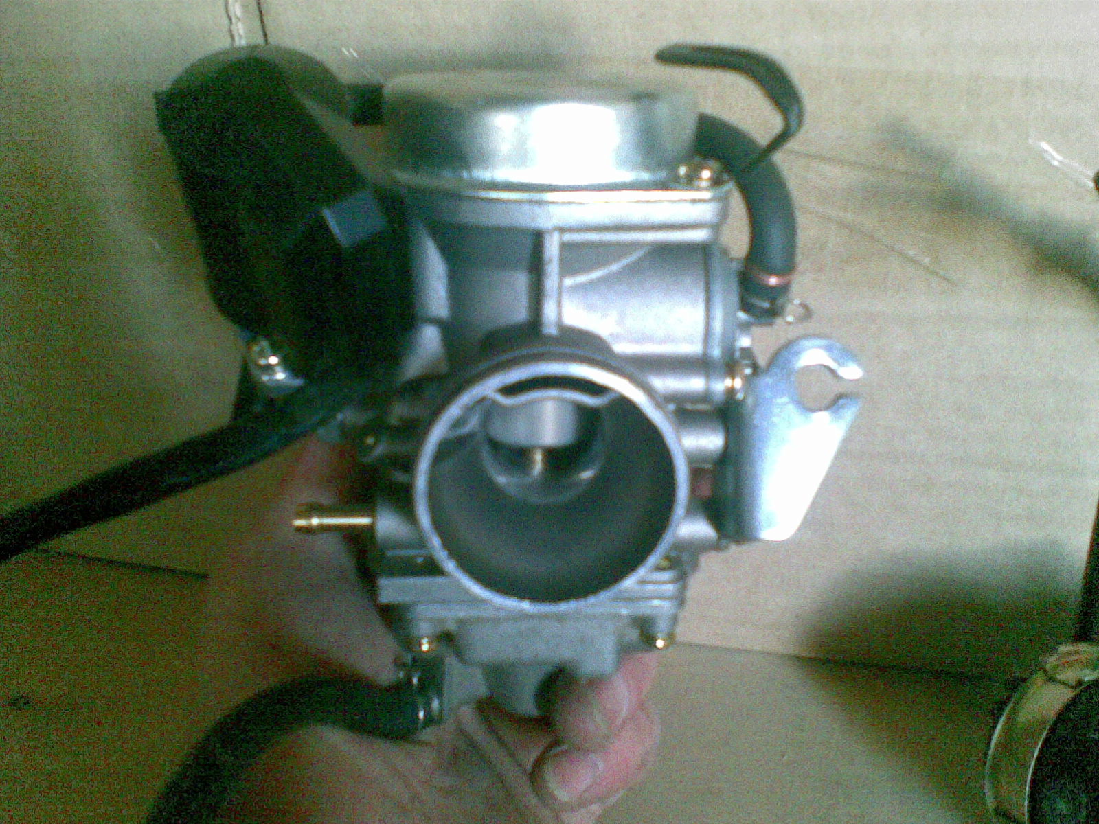

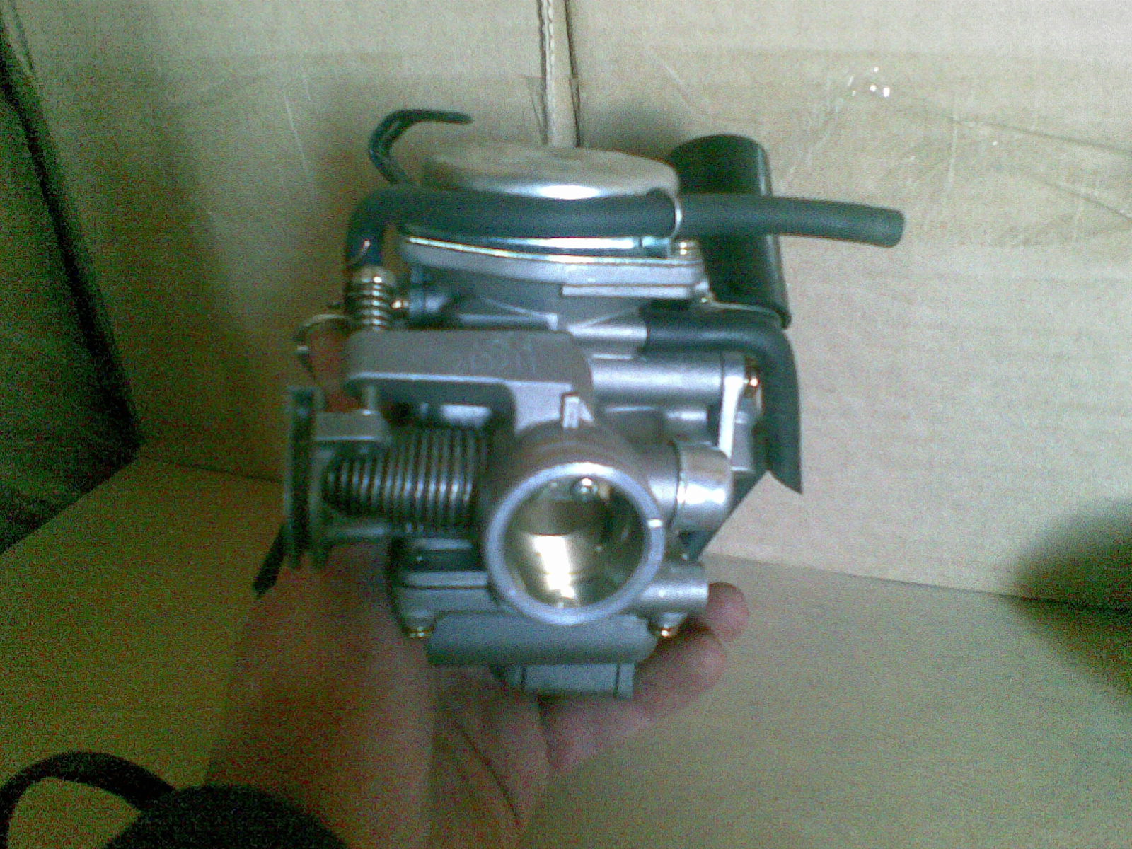

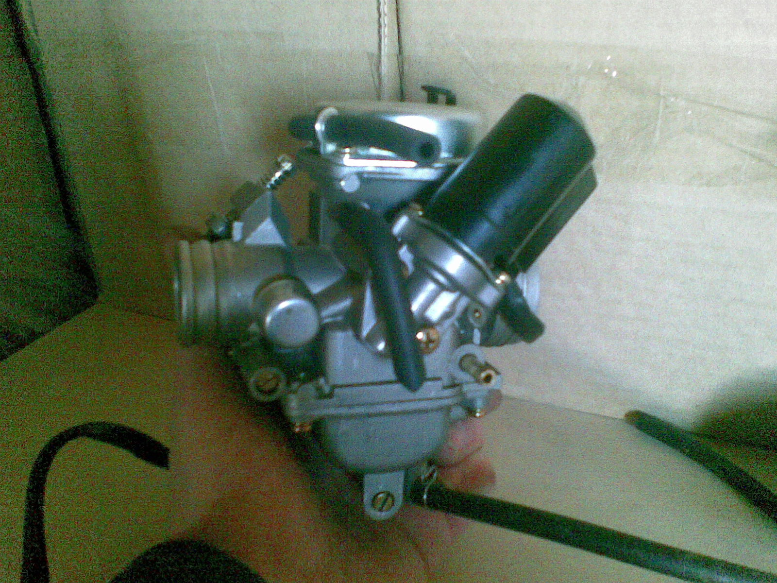

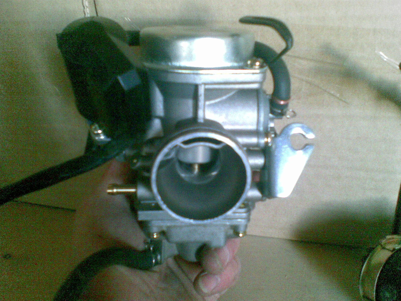

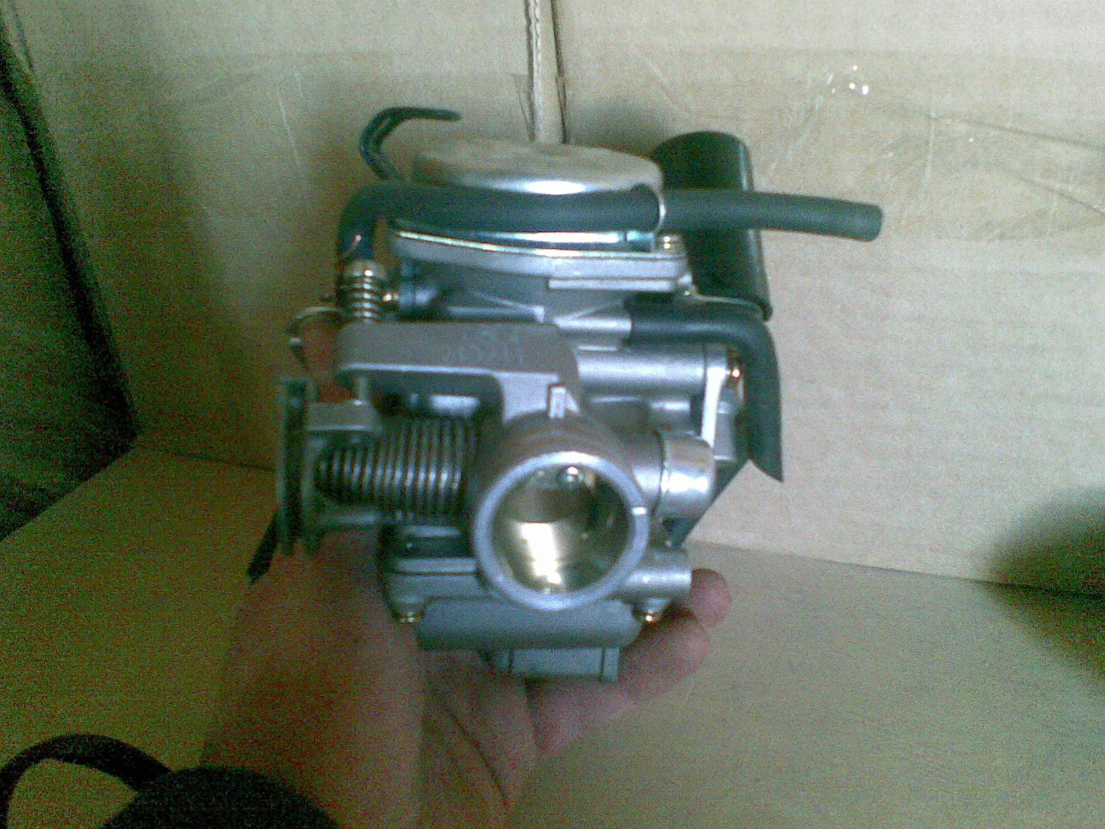

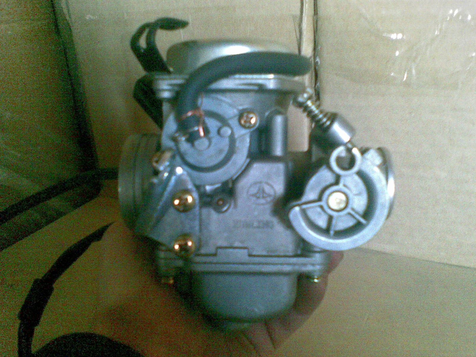

вот этот монстр

псих писал(а):
вот этот монстр
но при этом у меня стоит 90сс
