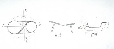

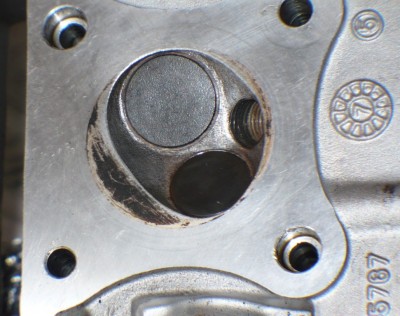

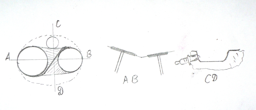

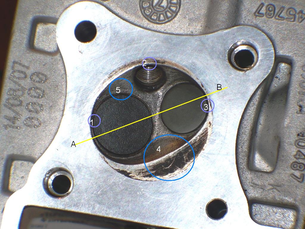

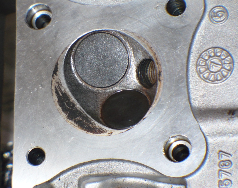

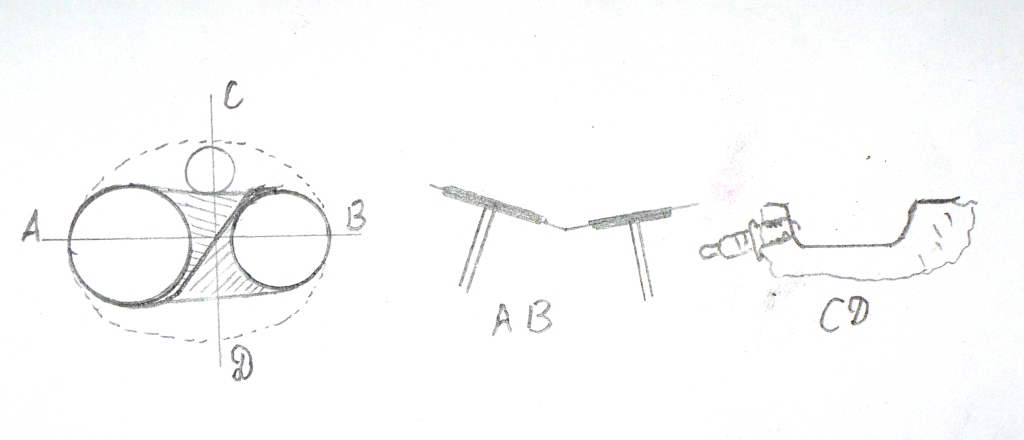

Уважаемый power968 у меня движок ZS1P39QMB-2 HIPER-4 50сс, прочитав данную ветку решил попробывать. Когда снял головку увидел что она отличается от тех фоток что выложены здесь, она имеет не сферическую форму а скорее форму корыта, а также не было прокладки между головкой и ЦПГ. Ниже даю фотки с коментариями и вопросами.
Комментарий к файлу: Общий вид
P1000531.JPG [ 348.93 KiB | Просмотров: 7814 ]
Комментарий к файлу: 1. Заштрихованные области имеют прямую поверхность не сфера.
2. Разрез по оси АБ
3. Разрез по оси СД.

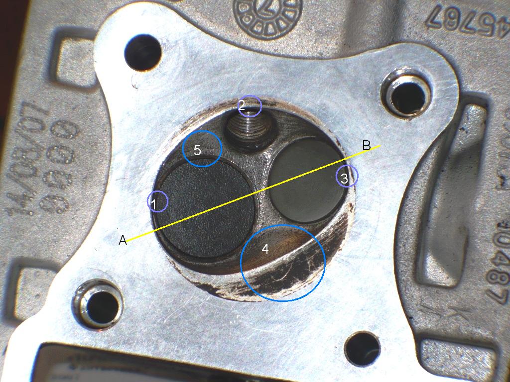

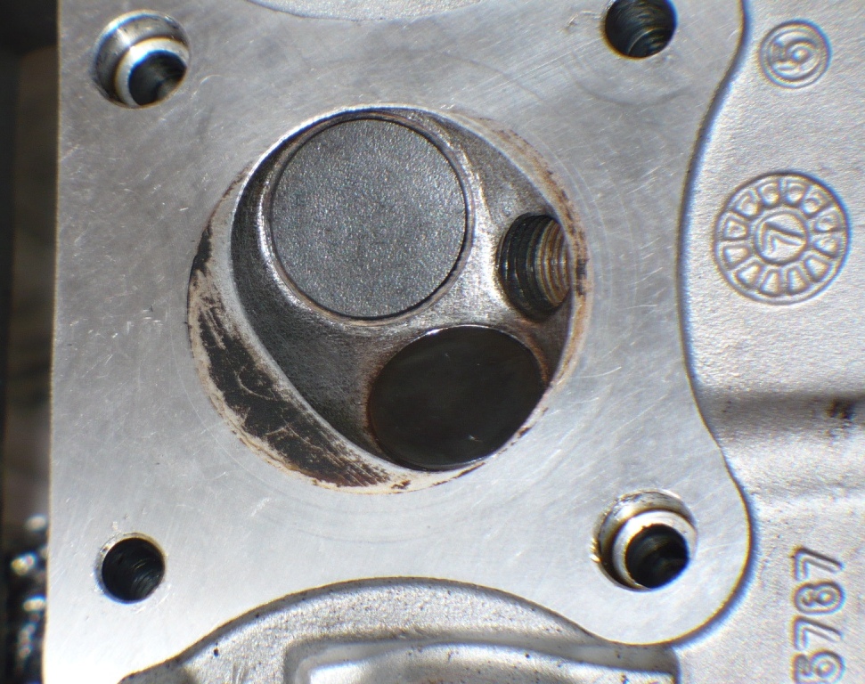

Комментарий к файлу: 1. Желтая линия ось АБ
2.В точках 1,2,3 места для выборки почти нет, свечное отверстие и клапана подходят почти до поверхности головки, надо что то делать или нет?
3. Области 4,5 дорабатывать или нет? особенно интересует область 5.
P1000543.JPG [ 155.56 KiB | Просмотров: 7795 ]
 Заголовок сообщения: Re: Запил головы...
СообщениеДобавлено: 08 Mar 2009, 18:20
Гуру тюнинга
Сообщений: 804
Откуда: Белгород
Такая форма камеры нечто среднее между полусферой и шатровой.
Исполнение чуть лучше чем в китайских поделках..
Что там в каналах неизвестно...А так особо там пилить нечего страшных косяков нету, прибери все ступеньки и утыки чтоб гладко было и все...
А как насчет расширить камеру? стоит или нет? и как много можно убрать?
СообщениеДобавлено: 11 Mar 2009, 13:01
Гуру тюнинга
Сообщений: 804
Откуда: Белгород
Увеличивая куцбатуру мы на стационарных режимах все дальше и дальше уходим от ВСХ тем самым сажая кпд и увеличивая расход
а оптимизмруя наполнение при томже объеме мы подымаем кпд уменьшая расход
у меня 72 куба с пиленой головой по трассе укладываеться в 1.6 литра на 100 при 75 км/ч
по городу 2-2.2 литра на 100 км при оч активной езде....
Притом что если поставить впрыск то я еще на %20 посажу расход и настокаже улучшу динамику...
Уже 100 раз писал об этом....над аоптимизировать формы, убирать экранирование стенками потоков а не тупо увеличить расдрачить....

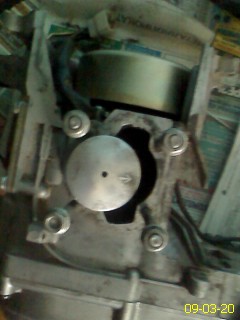

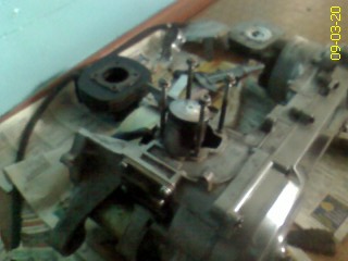

а можно сделать запил на 2Т двигатели,с цепным приводом??
DC090320002.jpg [ 18.75 KiB | Просмотров: 8308 ]
DC090320003.jpg [ 19.16 KiB | Просмотров: 8313 ]
