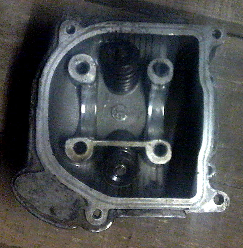

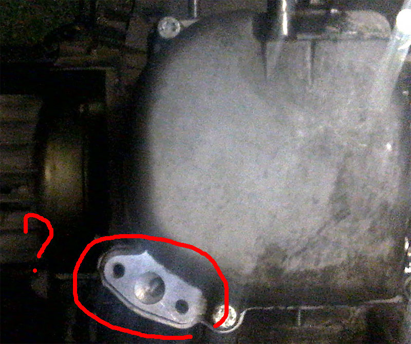

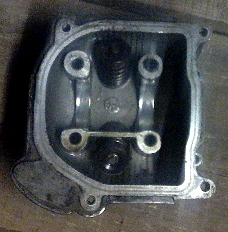

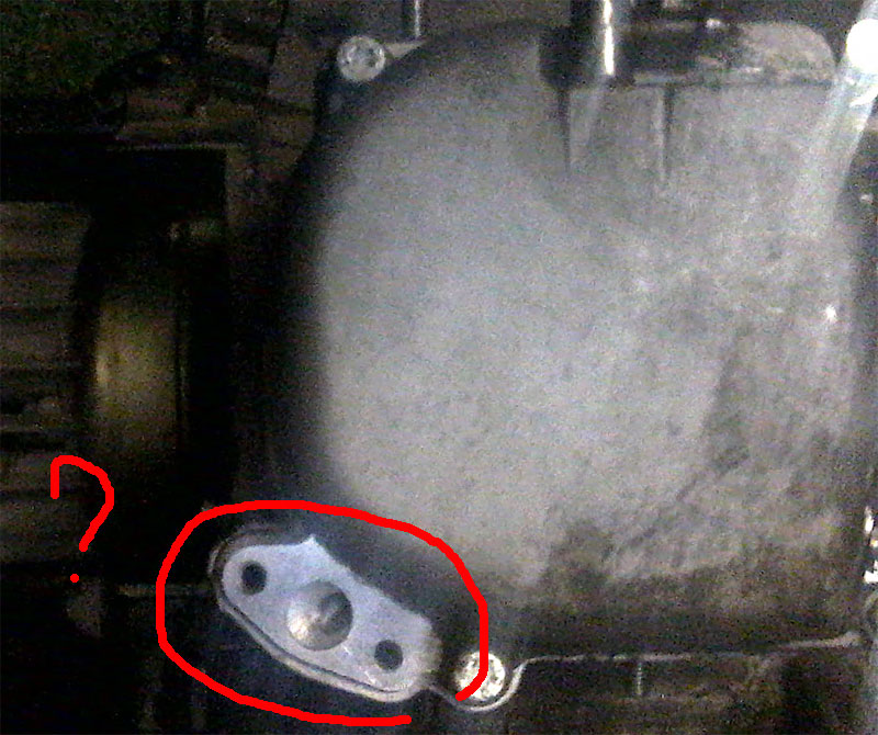

сегодня стал устанавливать новую ГЦ с увеличенными клапанами, и столкнулся с тем, что сбоку от клапанной крышки у нее есть выход канала, ведущий как я понял напрямую в выпускной коллектор, под клапан.
на родной башке в этом месте все заглушено.
что за хрень такая? для чего оно нужно?
думаю выпилить под нее заглушку и заглушить ее к чертям, двумя болтами.
верно полагаю?
фотки стандартной головы с заглушенным местом, и новой головы, с этой херотенью:
12312312312.jpg [ 130.92 KiB | Просмотров: 6914 ]
1231231232323.jpg [ 157.33 KiB | Просмотров: 6914 ]
я художник неместный - попишу и уеду
 Заголовок сообщения: Re: ЦПГ 82cc
СообщениеДобавлено: 04 Jun 2011, 22:38
Сообщений: 274
Откуда: москва
Стаж: Easy Rider с 1989г.
painter
Спокойно заглушите, это система с помощью которой китайцы снижают СО, подмешивая свежий воздух в выхлопные газы. Можете забить колбаской из холодной сварки, или нарезать в отверстии резьбу и болт вкрутить..

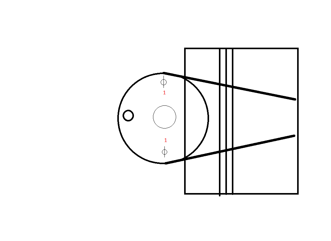

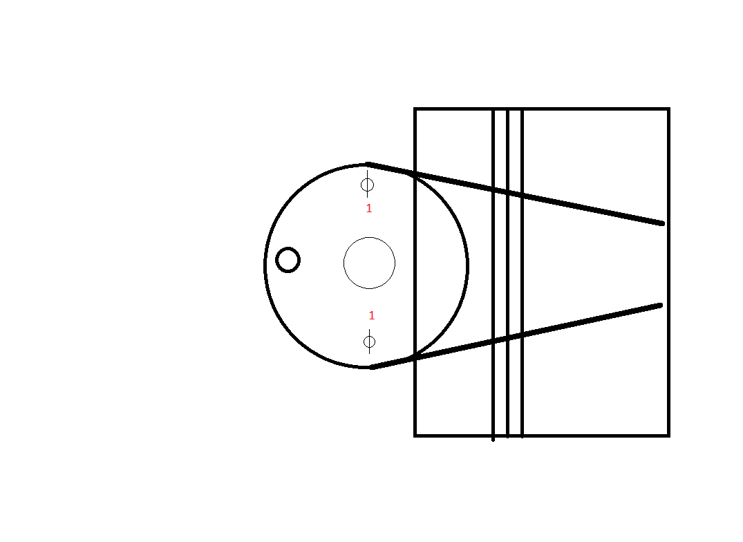

Кстати, на счёт меток! Под номером 1 на рисунке есть отверстия с чёрточками, эти чёрточки должны быть обсолютно паралельными к головке цилиндра, или возможны отклонения в сторону выхлопной ли карбюратора на одно звено цепи ГРМ?
