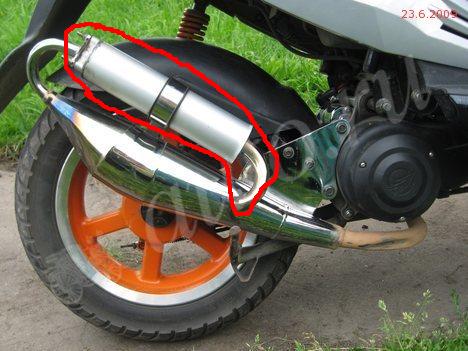

У МЕНЯ ТОЖЕ ТАКАЯ ХРЕНЬ:ОТКРУЧИВАЕШЬ РУЧКУ ГАЗА ДО УПОРА И ГЛУШАК ПРОСТО ДИКО ТРЕЩИТ И СВИСТИТ,ПОЯВЛЯЕТСЯ ТАКОЙ ГУЛ ЧТО ОГЛОХНУТЬ МОЖНО ]:-> ]:-> ]:-> НО Я НАШЕЛ ВЫХОД ИЗ ЭТОЙ СИТУАЦИИ:Я УБРАЛ ГЛУШАЩИЙ НАСАДОК,И ДАСАДНЫЙ СВИСТ ПРОПАЛ.И МОЩНОСТЬ НЕМНОГО ПОДНЯЛАСЬ(НЕЗНАЧИТЕЛЬНО).А МОТОР НА УДИВЛЕНИЕ БЕЗ ГЛУШАЩЕГО ЭЛЕМЕНТА РАБОТАЕТ ДАЖЕ ТИШЕ ЧЕМ С НИМ.ПОПРОБУЙТЕ!!!СНИМИТЕ ЕГО. 8-) 8-) 8-)

Не понял про какой такой насадок?

НУ ТОТ КОТОРЫЙ СЕРЕБРИСТОГО ЦВЕТА!!!

ДА,КАЙФ!!!
Комментарий к файлу: ВОТ ЭТОТ!!!

Отпилил я муфлер прям на самом выходе из резонатора, звук циркулярки остался, но я уже к этому звуку настолько привык, за неодин год, что уже и не замечаю.

НЕ ЗНАЮ,У МЕНЯ ПРОПАЛ.
