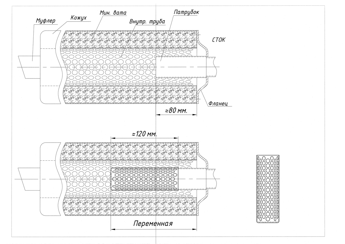

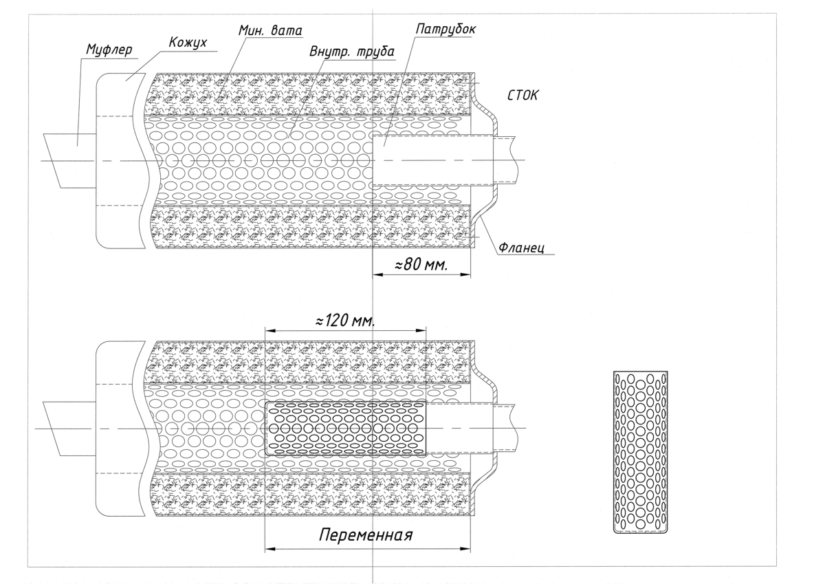

Стоит у меня прямоток в стоке. Кострукция следущая- Банка с перфорированной трубой и соответственно набивкой из какогото стекловолокна. К банке подводится на фланце колено. Раскрутив фланец вижу такую картину- за фланцем крепления продолжатеся трубка диаметром примерно 38мм и длиной около 90мм. В этом участке(после фланца)трубки, внутри есть перегородки из тонкого металла по типу сотовых. То есть вся конструкция этого участка(90мм длиной) как бы разбита на множество тонких продольных без лабиринта трубочек. Не понравилось, удалил... теперь недоволен. Звук выхлопа громче, тяга на высоких хуже... решил поднастроить карб и и насверлить отверстий в этом патрубке что входит в банку после фланца крепления. Отпишусь как всё сделаю.
Если неверно что сделал подскажите плиз.
P.s. Вот чертёж. В хэндмэйде лежит...
Комментарий к файлу: Окончательно, решил сделать так...

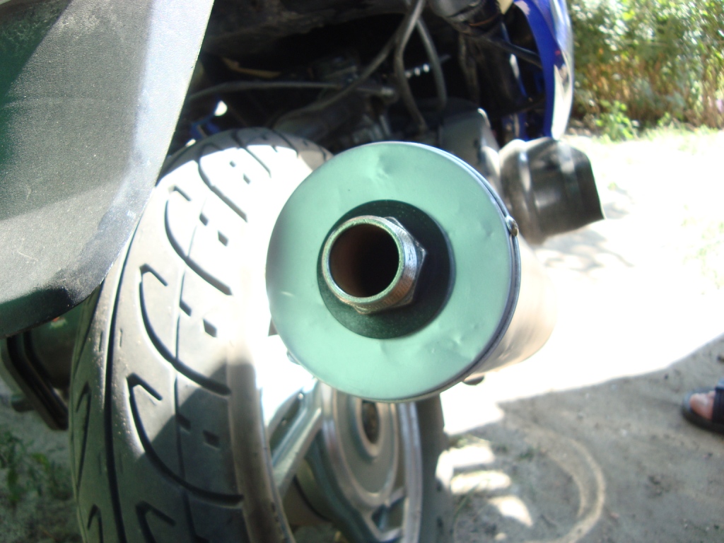

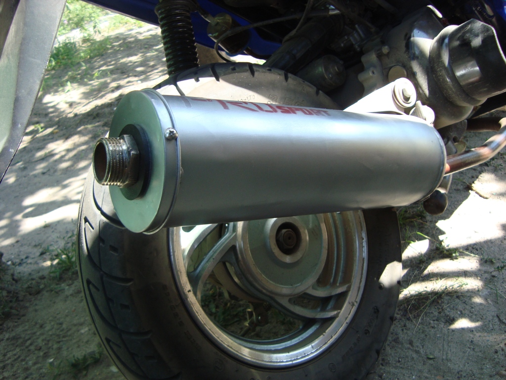

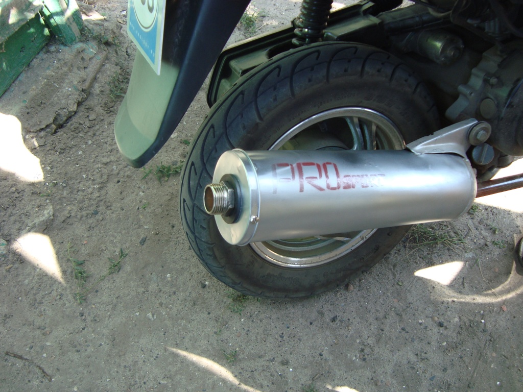

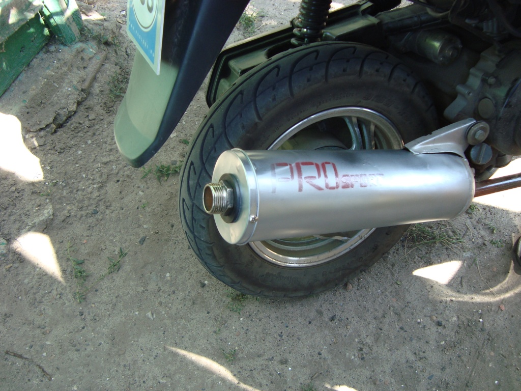

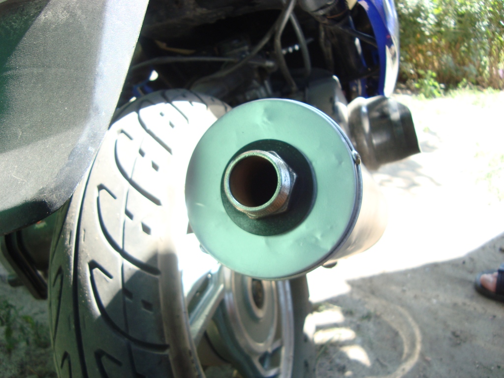

Вот моя вторая версия , бочёнок тот же но задняя часть другая , та была из пластика и после долгой езды она становится мягкой , эта полностью железная.
DSC02957.JPG [ 309.68 KiB | Просмотров: 5273 ]
DSC02959.JPG [ 335.15 KiB | Просмотров: 5273 ]
DSC02958.JPG [ 272.13 KiB | Просмотров: 5269 ]
