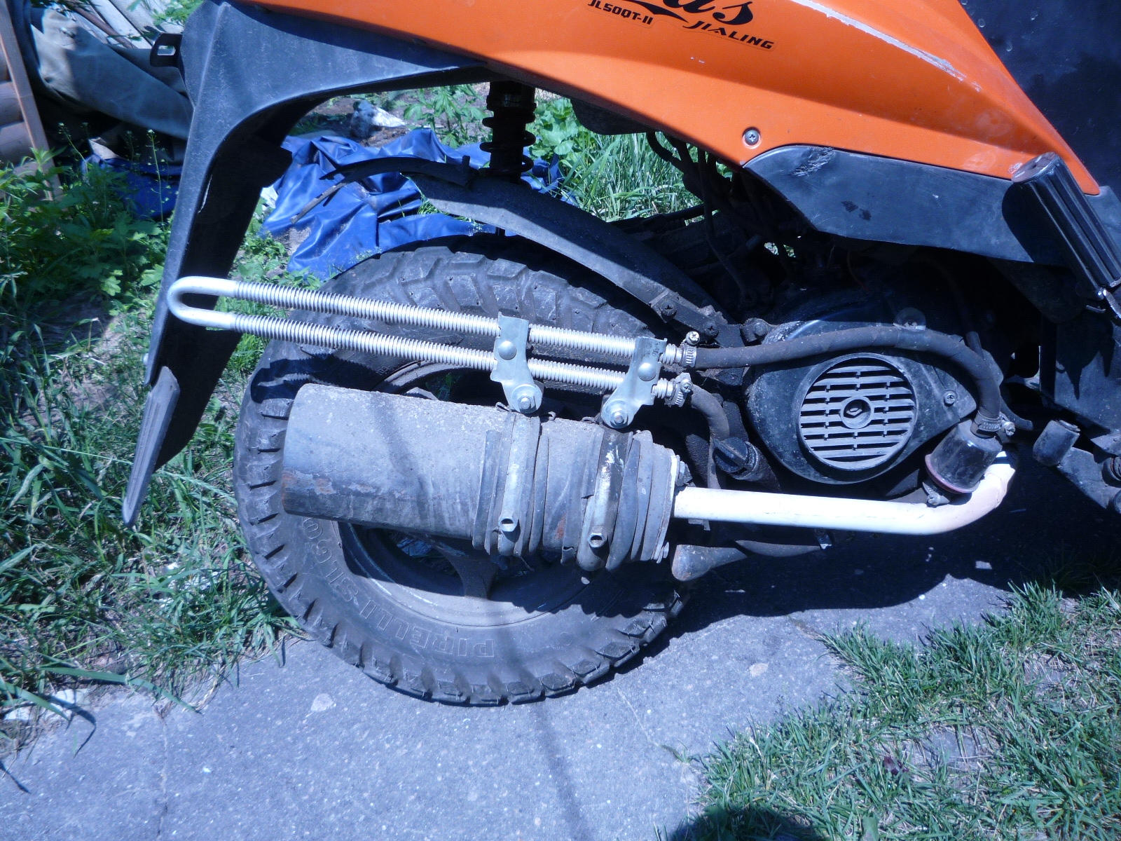

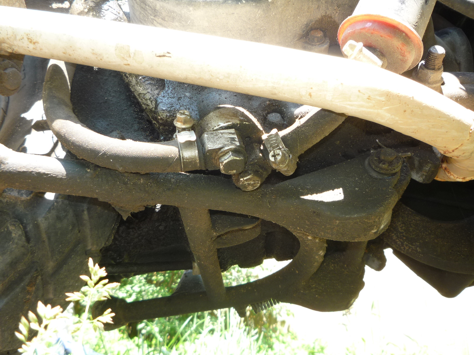

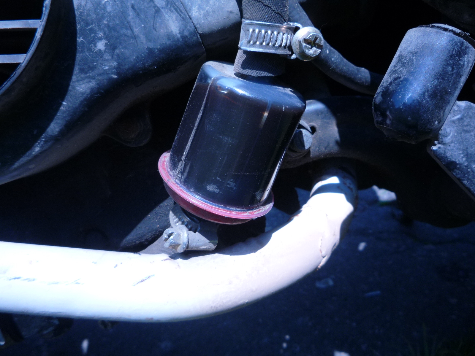

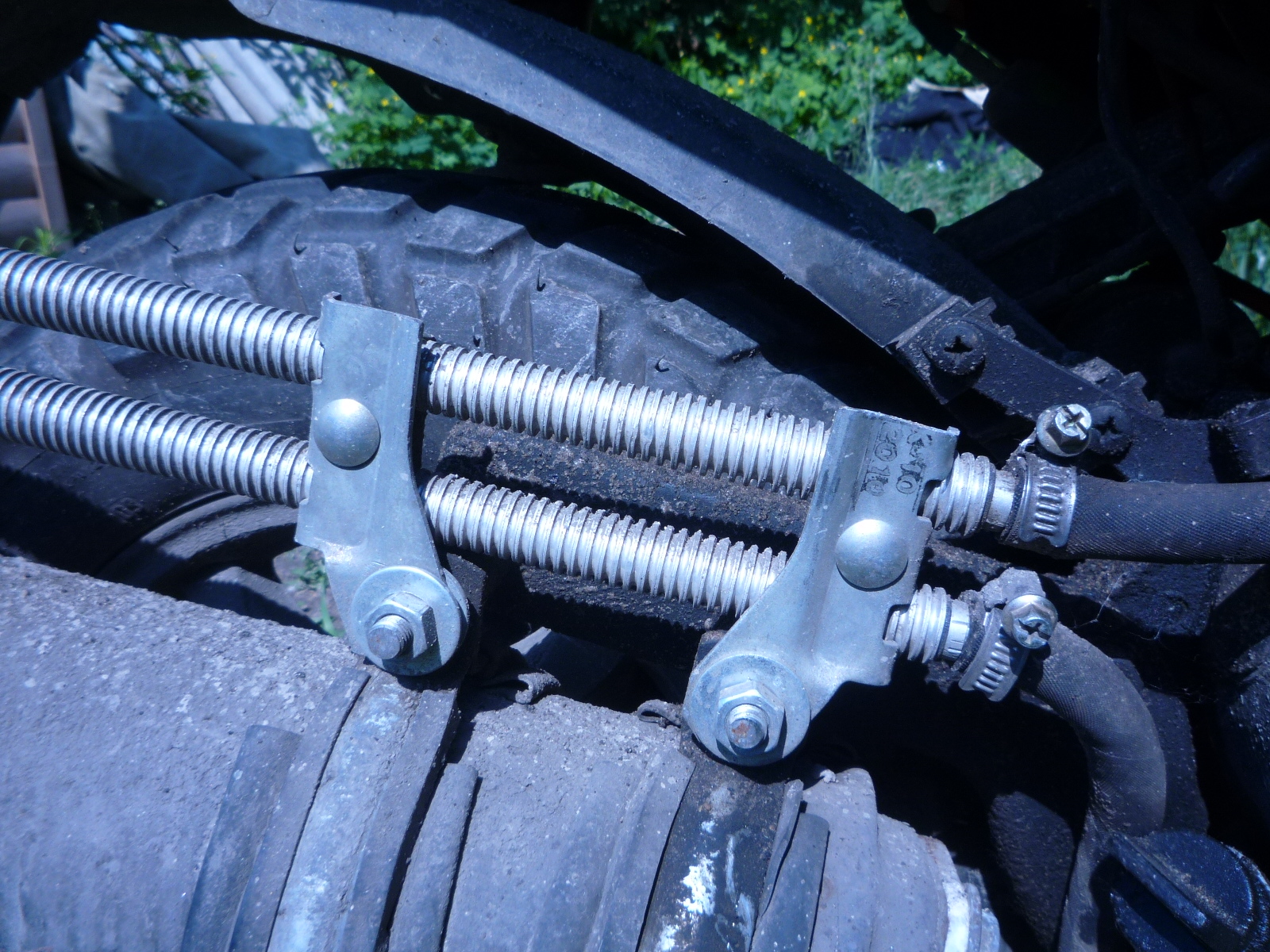

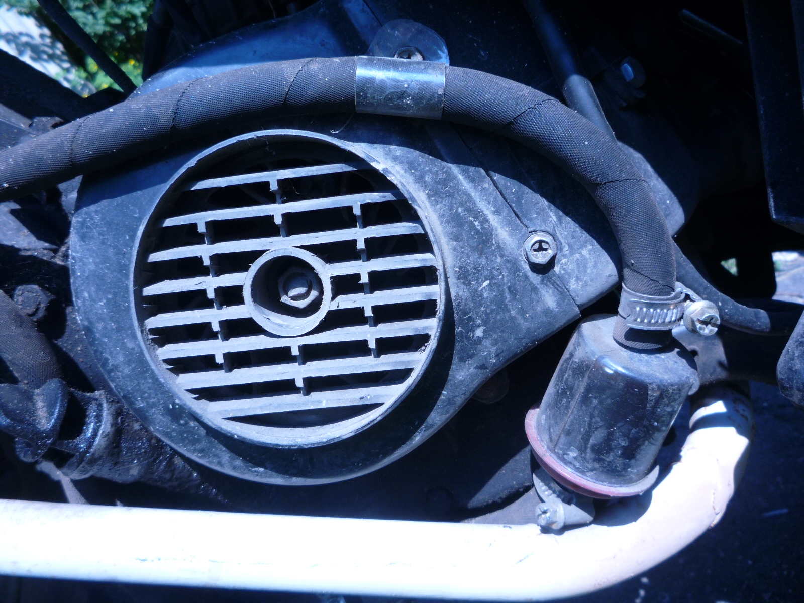

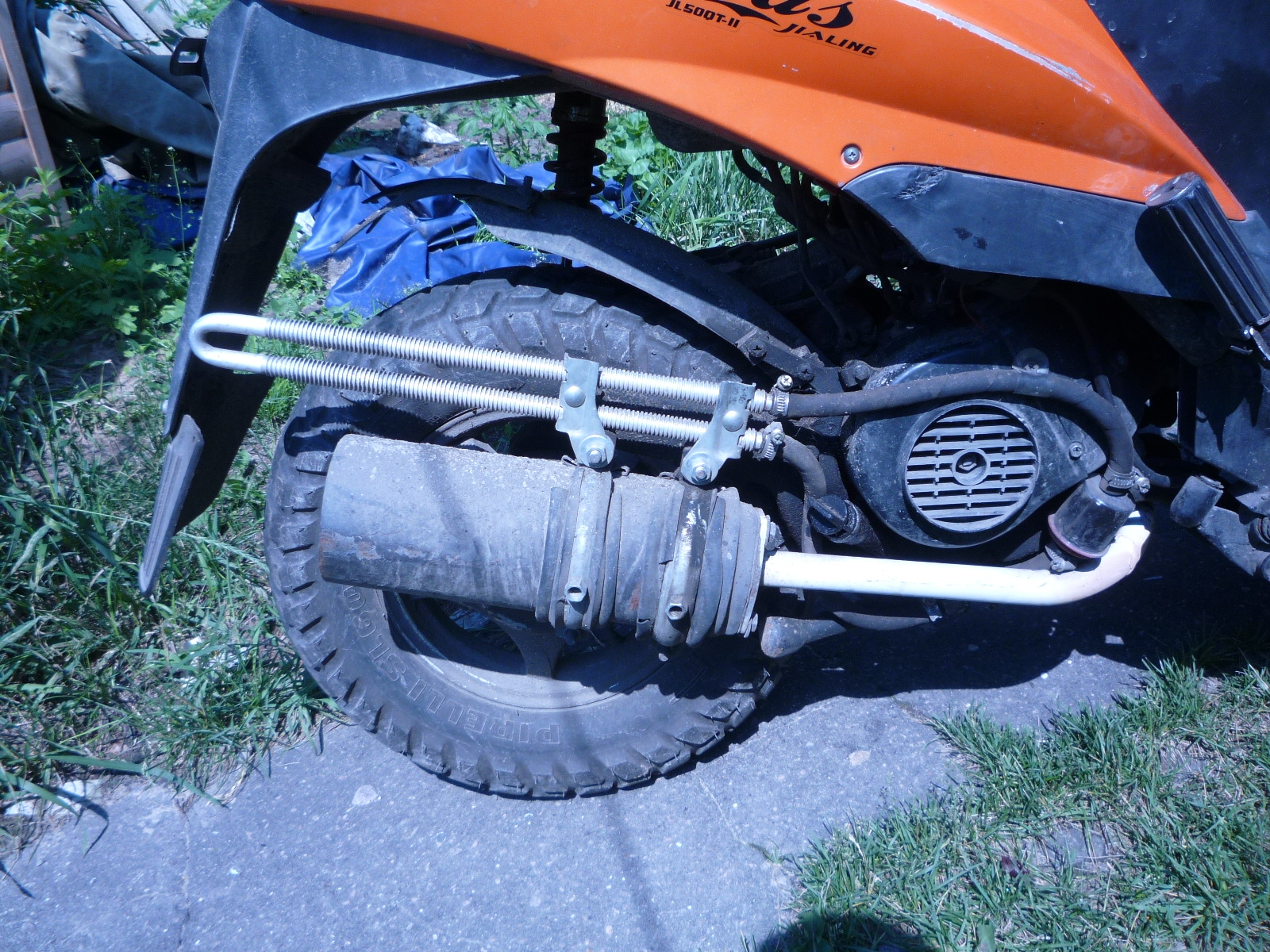

Отснял своё творение в сборе.
Комментарий к файлу: Общий вид.
P1000763.JPG [ 968.88 KiB | Просмотров: 6684 ]

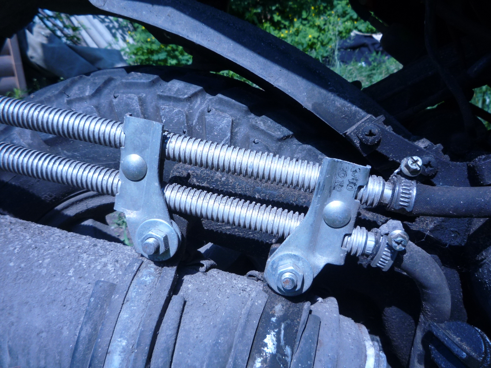

Комментарий к файлу: Крепления радиатора. Обрезанные родные, прикручены на те же болты,на которых висит банка глушителя.
P1000764.JPG [ 936.31 KiB | Просмотров: 6684 ]

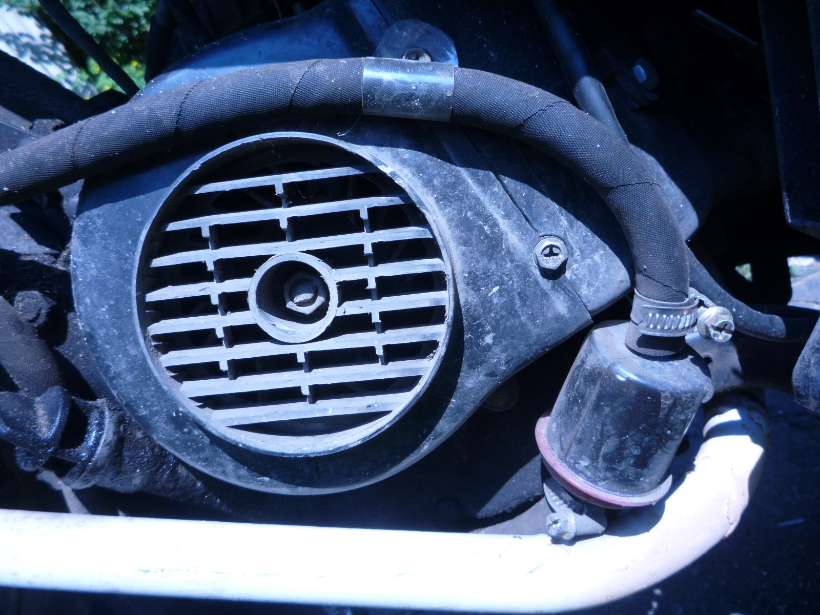

Комментарий к файлу: Шланг от радиатора к насосу, фильтр. Шланг притянут к кожуху куском пластика, не болтается.
P1000765.JPG [ 971.19 KiB | Просмотров: 6684 ]

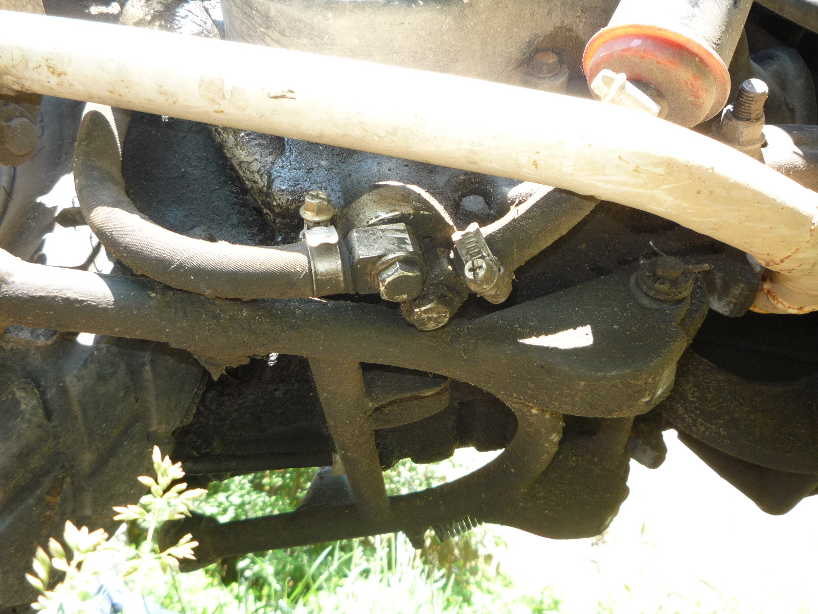

Комментарий к файлу: Пробка со штуцерами. Очень близко к сложенной подставке, пришлось искать удобное положение.
P1000766.JPG [ 991.94 KiB | Просмотров: 6684 ]

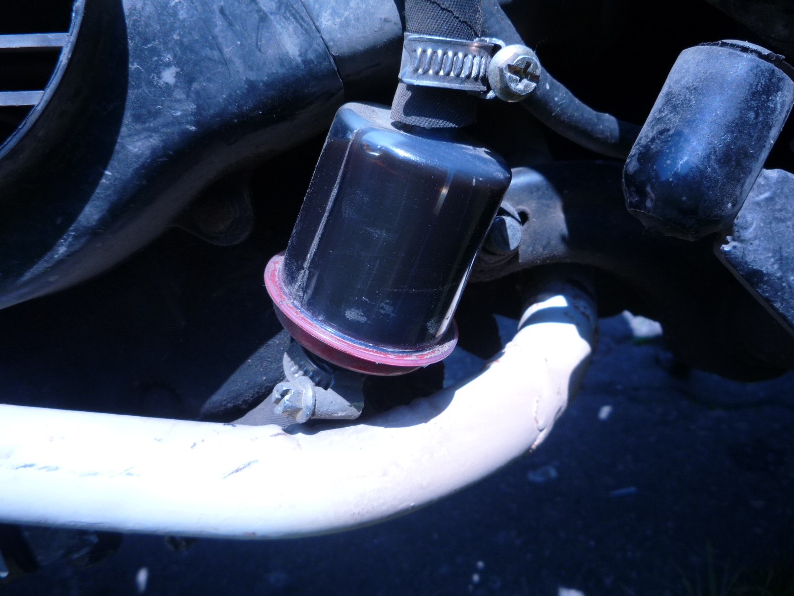

Комментарий к файлу: Фильтр, протёрт снаружи от пыли. Видно, что заполнен маслом почти полностью.
P1000768.JPG [ 960.56 KiB | Просмотров: 6684 ]
В таком состоянии уже проехало 900 км, ничего не отвалилось, ни разу не перегрелось.

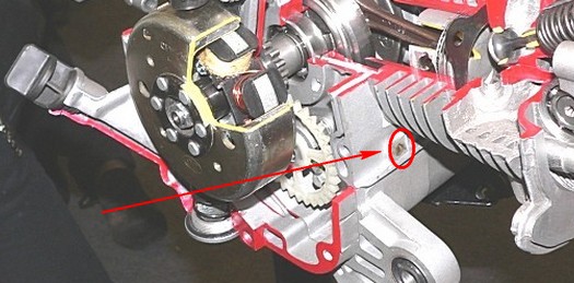

А как насчет того, чтобы врезать штуцер подачи вот сюда
billed2113.jpg [ 33.64 KiB | Просмотров: 6623 ]
Штуцер, с возможностью менять калибры....

Штуцер там врезают на 125-150 кубовых двигателях. Даже есть половины картера с готовыми отверстиями. Сложность в том, что стенка картера там тонкая, просто штуцер не прикрутишь, надо варить или паять. И кажется, у 139 там меньше места, чем у кубатуры.

А как это..., это 139й
78850_2_cr.jpg [ 50.82 KiB | Просмотров: 6606 ]
А впрочем..., к чему ломать копья...мое личное мнение, пусть и основанное на изучении авто-тракторных двс советского автопрома, мне говорит..., это не очень грамотная реализация сего проекта.
Где это 139, при верхнем подвесе, приводе стартера на шестерню внутри картера и толстенном патрубке карбюратора же? Это, вроде, даже не 157QMJ, а что-то ещё большее, судя по размеру поршня.

однако расположение "масляного радиатора" над глушителем, в зоне аварийной доступности, наводит на некоторые раздумья... Если уж делать, то делать радиатор надо компактней и выносить в переднюю часть: в зоны принудительного обдува или набегающего потока.
Над этим думал, да. Но в передней части скутера везде или очень грязно (прямо за колесом), или нет места (под клювом), или нет обдува вообще (под поликом). И нужны длинные шланги, из-за которых двигателя нельзя будет выкатить, не слив масло. Сделать трубчатый радиатор компактнее трудно, а обычно применяющиеся ячеистые мне не нравятся, они рассчитаны на принудительный обдув относительно чистым воздухом, на скутер соты моментально забьются грязью. Этот же веником отряхнул и он снова чистый.
Аварийной доступности - это можно сломать при падении? На правый бок скутер я ронял, при этом задняя часть падает на пластик под сиденьем и пассажирскую подножку, до земли даже глушитель не достаёт. Пробка прикрыта от всяких палок сложенной подставкой, шланги - трубой глушителя.

Вот теперь 139.
Неохота портить картер, не уверен что с первого раза попаду в канал, непонятно как крепить штуцер, стенка очень тонкая же.
 Заголовок сообщения: Re: Установка масляного охлаждения на 85/90 сс
СообщениеДобавлено: 18 Jun 2012, 14:37
Не попадёшь - нарежешь резьбу и заглушишь......

СообщениеДобавлено: 08 Jul 2012, 13:25
Первая, хе, неполадка. С радиатором проехано 1200 км. Вчера собрался покататься, обнаружил под скутером лужицу. Осмотр показал, что капает из-под штуцеров радиатора. Попробовал подтянуть один из сверлёных болтов и благополучно его порвал. Потекло, пришлось спешно скручивать пробку и ставить штатную.
Осмотр болта показал очевидное: если взять простой болт М8 прочности 8.8 и просверлить его сверлом 5 мм, то стенки получатся тоньше миллиметра и рано или поздно их порвёт вибрацией. Значит, для штуцеров лучше брать болты М10 или М8х0.75, сверлить не на 5 мм, а на 4-4.5, поперечных отверстий делать два-четыре меньшего диаметра и найти не 8.8, и 10.8 или 12.8. В остальном конструкция работоспособна.
Что интересно, вытекшее масло было вполне прозрачным, не сильно темнее нового. При том, что на нём ещё и новая поршневая обкатывалась. Так что фильтр работает. Надо его будет ещё вскрыть и посмотреть на количество грязи.
