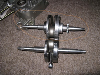

я вот сделал немного по другому установил цилиндр от 157-го мотора на 139 qmb скут летает довольно прилично, если кому интересно могу выложить фоты сборки (собирал прошлой зимой)
Выкладывай интересно. Я тоже прикидывал но перспектива переделки картера невеселила.

в общем нужен цилиндр, голова,коленвал, натяжитель, успокоитель цепи, цепь (все от qmj157) и еще не нужный qmb из хорошего силумина
Комментарий к файлу: колено точеное, с подшипниками от "минска"

Я рассмативал такой вариант, но тогда проще поставить изначально 150тый мотор и непариться.
А проточка коленвала нарушит его балансировку, притом работ я как понял немало.
Без сложных станочных работ необойтись.
