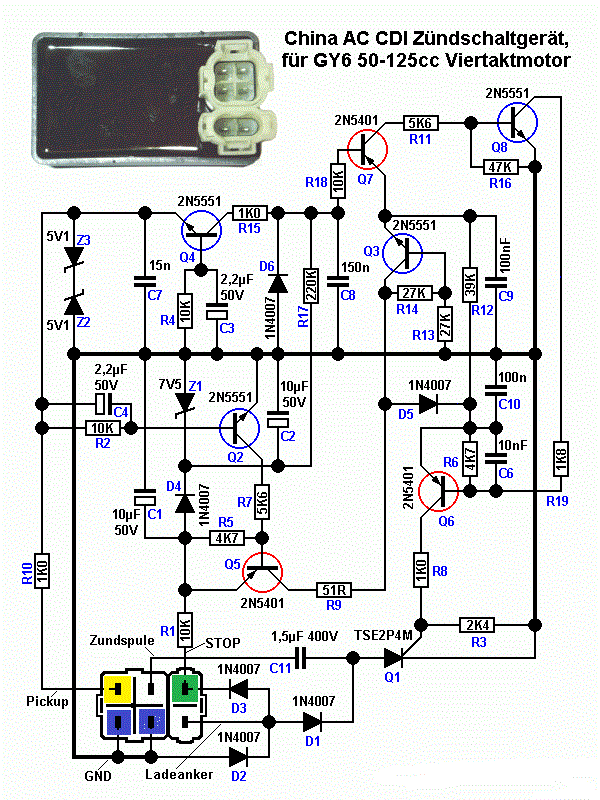

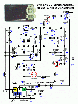

Вот схема AC-CDI Zonko с изменяемым углом опережения зажигания, это родной коммутатор с 4Т китайца.
zonko_cdi_ac.jpg [ 88.73 KiB | Просмотров: 33555 ]

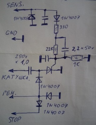

А вот еще одна, тоже с опережением, стоковая с другого китайца. Обе работают, хотя чего тут удивительного, если они с завода на скутере стоят.
6934560 (1).gif [ 77.28 KiB | Просмотров: 33555 ]

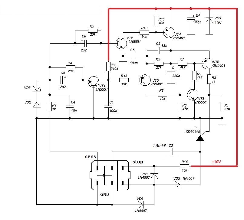

А это схема коммутатора Bera Moto, типа тюнинговый, я думаю разница видна, проще некуда.
BeraMoto_CDI_AC.jpg [ 171.15 KiB | Просмотров: 33555 ]

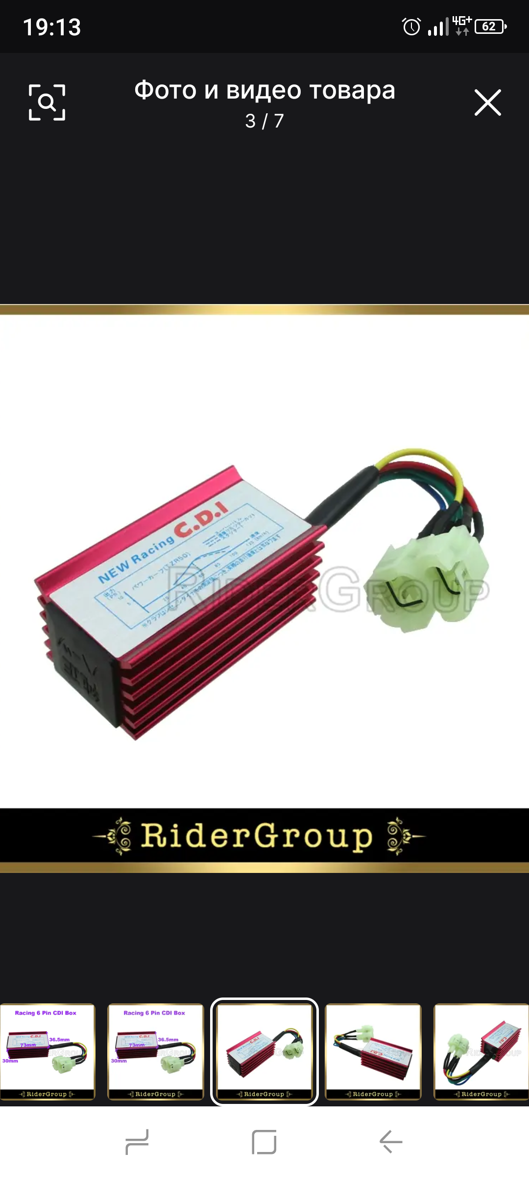

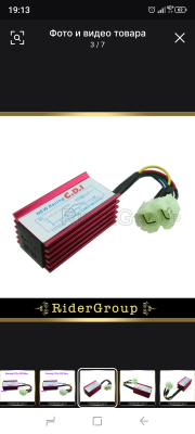

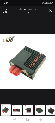

Наверное вопрос ближе всего к этой теме.
На Али есть куча типа-тюнинг коммутаторов.
Так ставил кто-нибудь один из этих? Есть ли в этом смысл?
Screenshot_20240624-191345.png [ 694.62 KiB | Просмотров: 27396 ]
Screenshot_20240624-191401.png [ 494.96 KiB | Просмотров: 27396 ]
 Заголовок сообщения: Re: Тюнинг коммутатор CDI "Racing" для 4т - кто пробовал?
СообщениеДобавлено: 24 Jun 2024, 20:24
Сообщений: 1629
Рукожоп
Вместе с этими приблудами купи стробоскоп, многое станет понятнее.
Стандартный, не урезанный, коммутатор отлично работает.
Лично ставил пяток тюнинговых, товарищ перебрал поболее, из них один показал чуть лучшее равномерное опережение, второй просто скачком уходил дальше стандарта, остальные ничем от стандарта не отличались, кроме цены. В итоге уже сколько лет юзаем стандартные, а тюн где-то про запас валяются, вдруг от нищеты поставить нечего будет, ну или в подарок тюнингисту начинающему, пусть развлекается.
