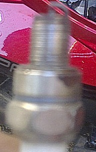

Скутер: Скутер BD 50 QT-15
поставил 88 жеклер все равно Беднит смесь

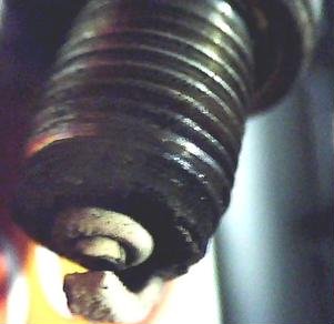

DisantDima, хм..., а что смотрим..., наклейку на скутере или цвет свечи?

Hors
Че не видно ,что человек свечу показует!!!

vladick, что свеча, я вижу...,
, ты видишь?
y_78626d7c.jpg [ 23.98 KiB | Просмотров: 6947 ]
Здесь вижу...
Изображение 005_cr1.jpg [ 16.33 KiB | Просмотров: 6946 ]
а ты?

Hors
Я вижу хорошо !!!

Зарегистрирован: 15 Aug 2011, 17:22
Сообщений: 67
, ты видишь?
Здесь вижу...
а ты?
спасибо, не много не так сформулировал свой вопрос, все спасибо проблемка решена!

Сообщений: 363
Стаж: с 2008 года
DisantDima
Ниче нормально все!!!
