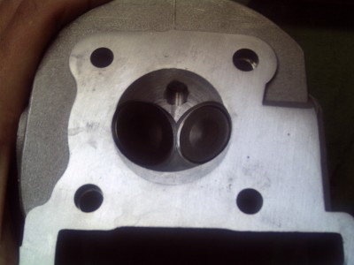

Поставил вчера давно завалявшеесю цпг 82сс на 125 голову. В сравнении с стоковой головой, голова125 дает существеную прибавку в динамике во всем диапазоне оборотов. Теперь при любом повороте ручки газа ( на малых средних и высоких оборотах) отклик происходит рывком, а не как раньше неторопливо особенно на высоких оборотах. Замечу что широкофазник в моем конфиге играет не последнюю роль- со стоковым скут едет скромнее по динамике. Причем широкофазник с этой головой работает наиболее оптимально. Из минусов- стартер теперь не тянет с 82 поршневой.
(конфиг-карб сток, глушитель сток,трансмиссия сток)
сточенная голова-
PICT0480.JPG [ 793.29 KiB | Просмотров: 5186 ]

очень странно, что стартер не проворачивает 82сс с 125 головой... степень сжатия на ней поменьше, чем на стоковой

А он у меня и с родной головой не тянул 82 поршню.Всетаки не достаточно мощный стартер на 139qmb, хотя при 50сс и 72сс крутит не плохо.
