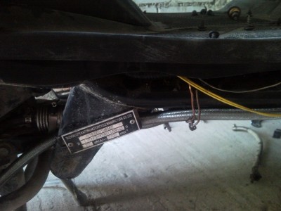

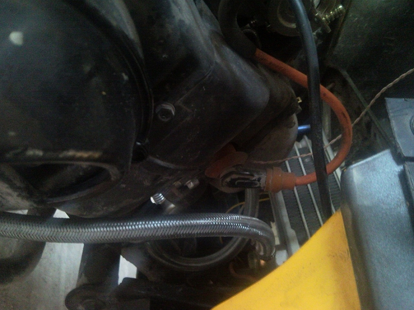

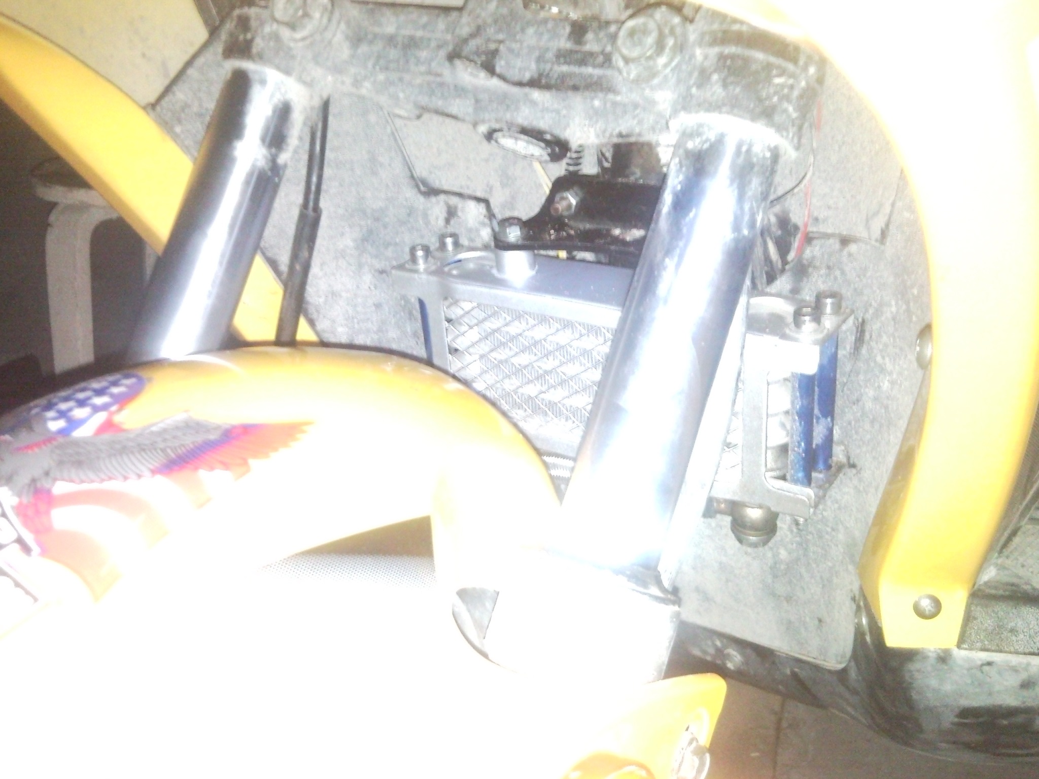

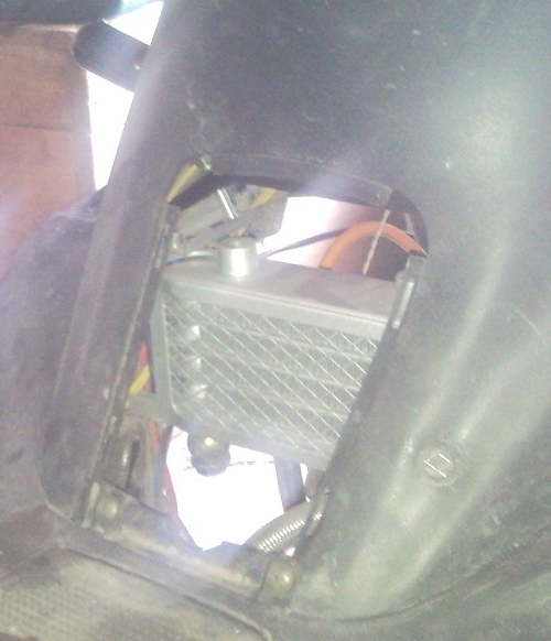

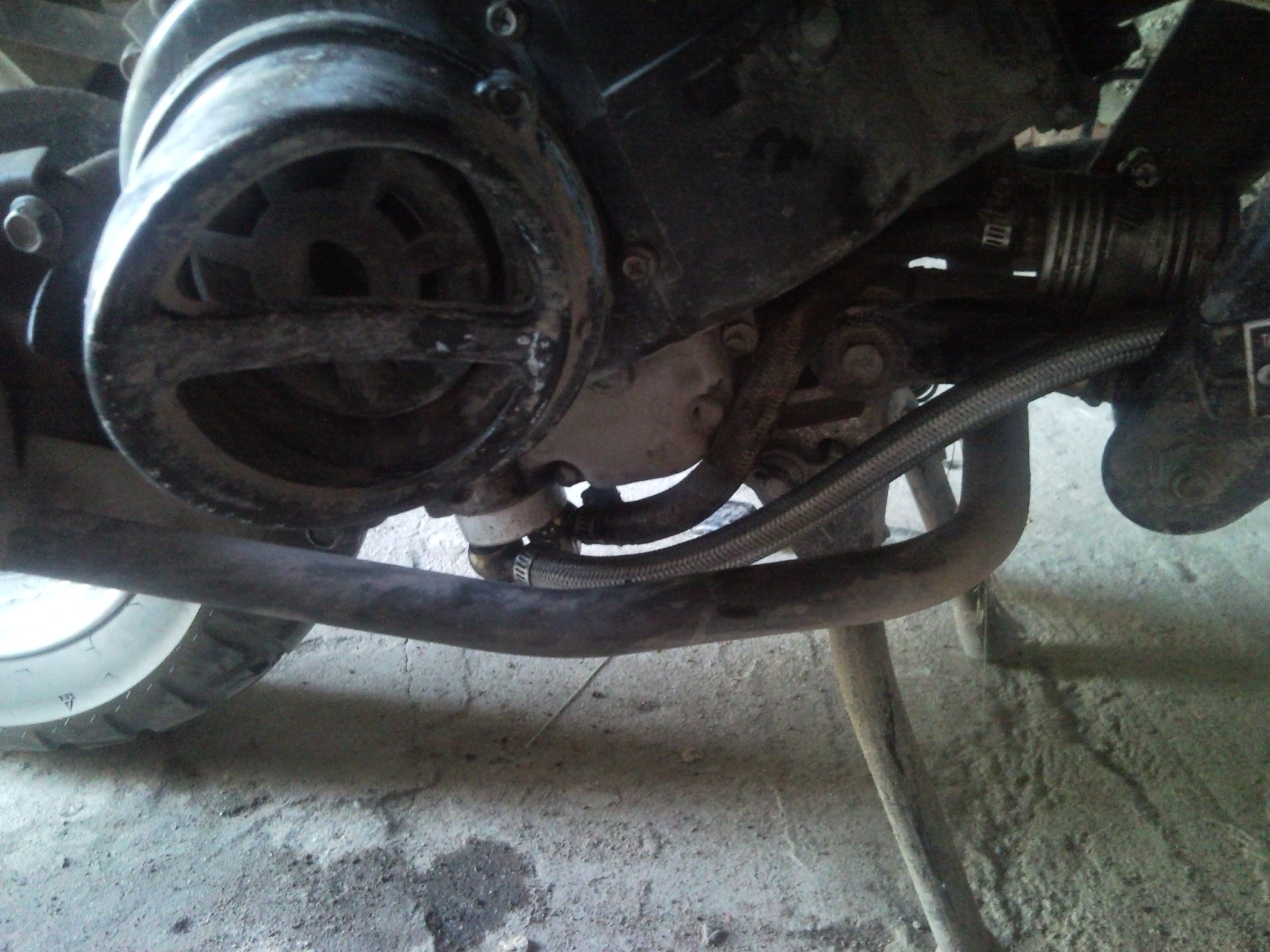

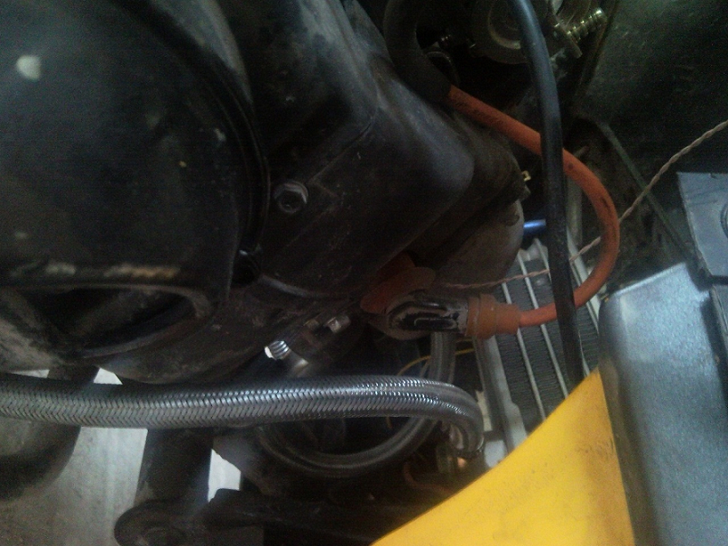

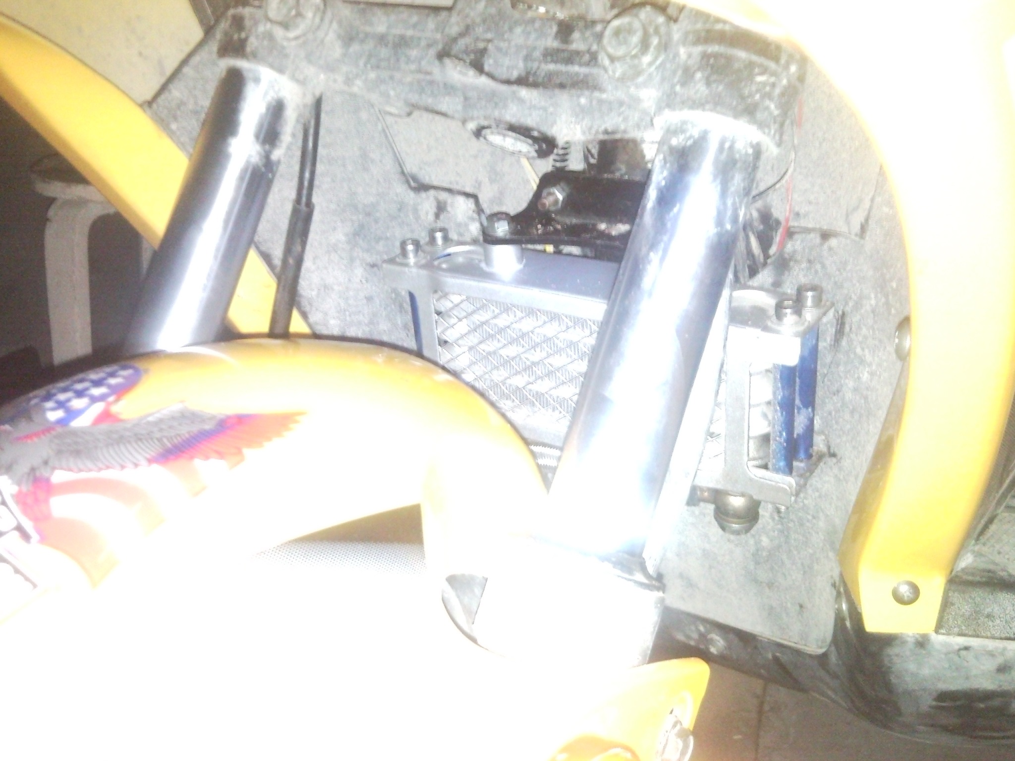

Вот моя версия установки масляного радиатора, езжу с ним третий день и хоть у нас жара +35С температура на головке под свечой больше +160С не поднимается + обкатываю новую поршневую 90сс.

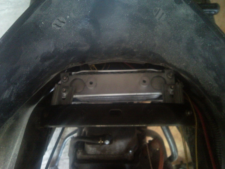

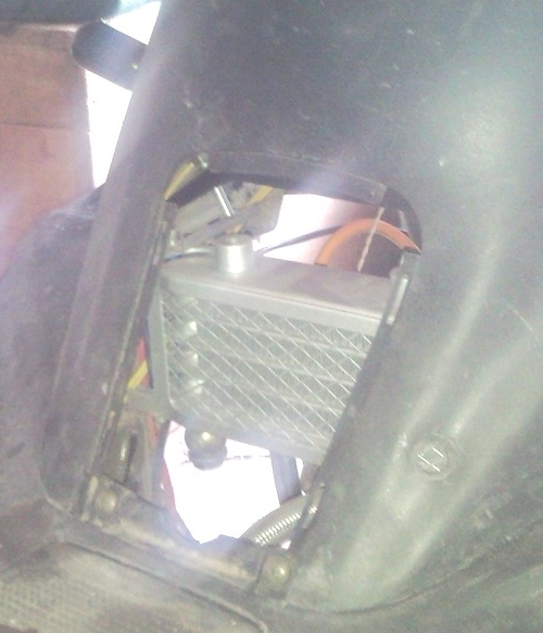

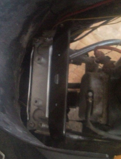

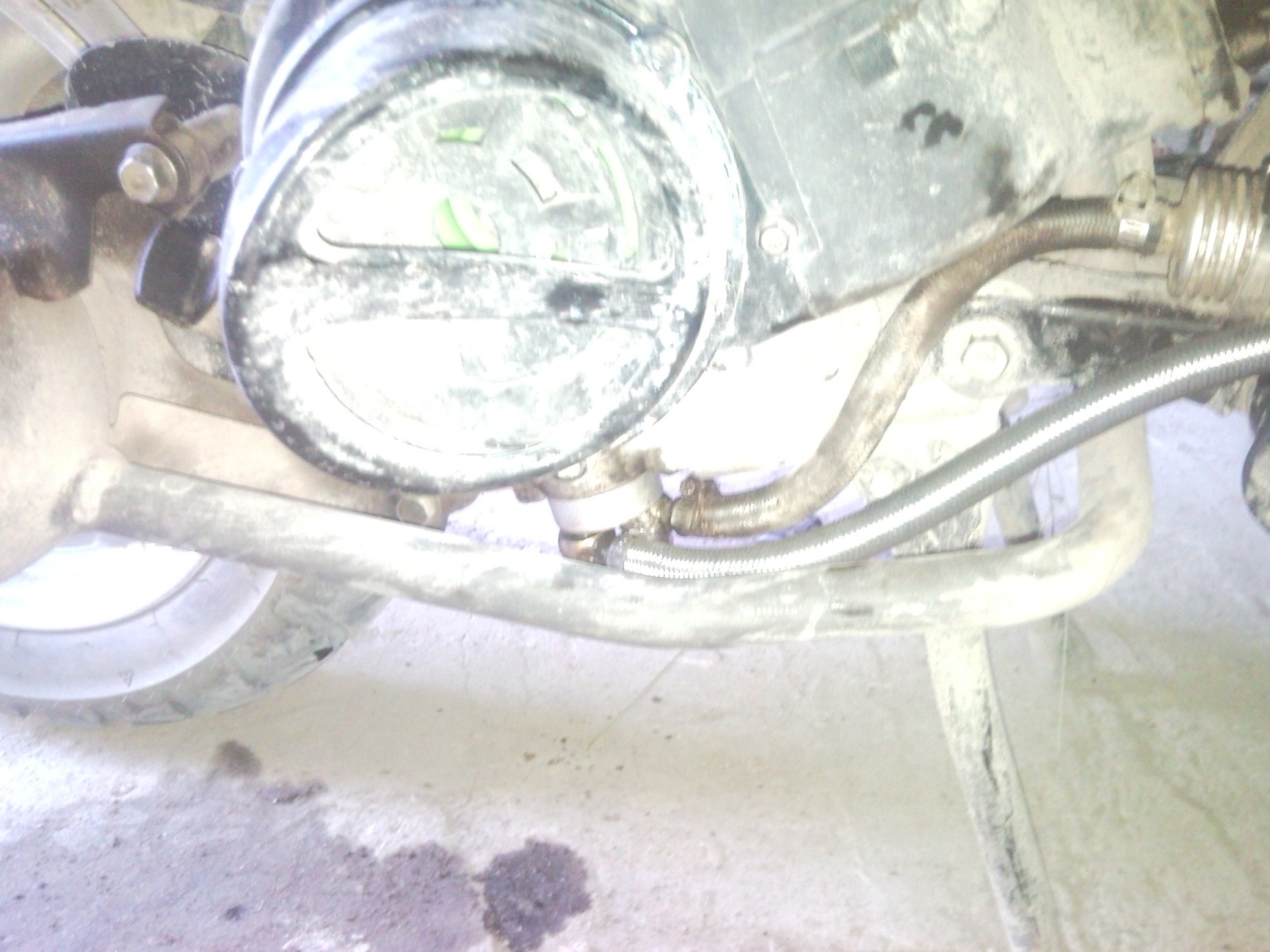

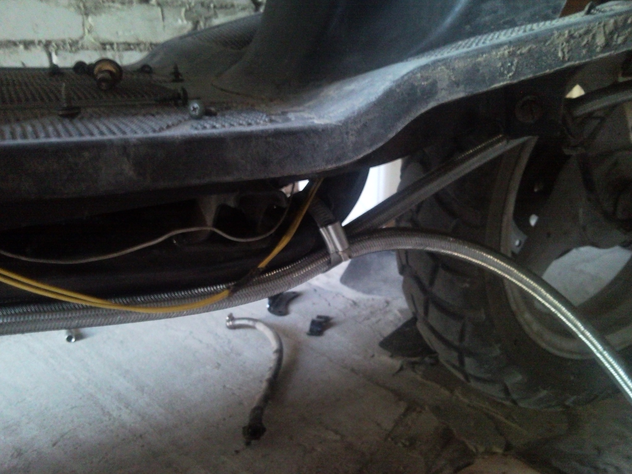

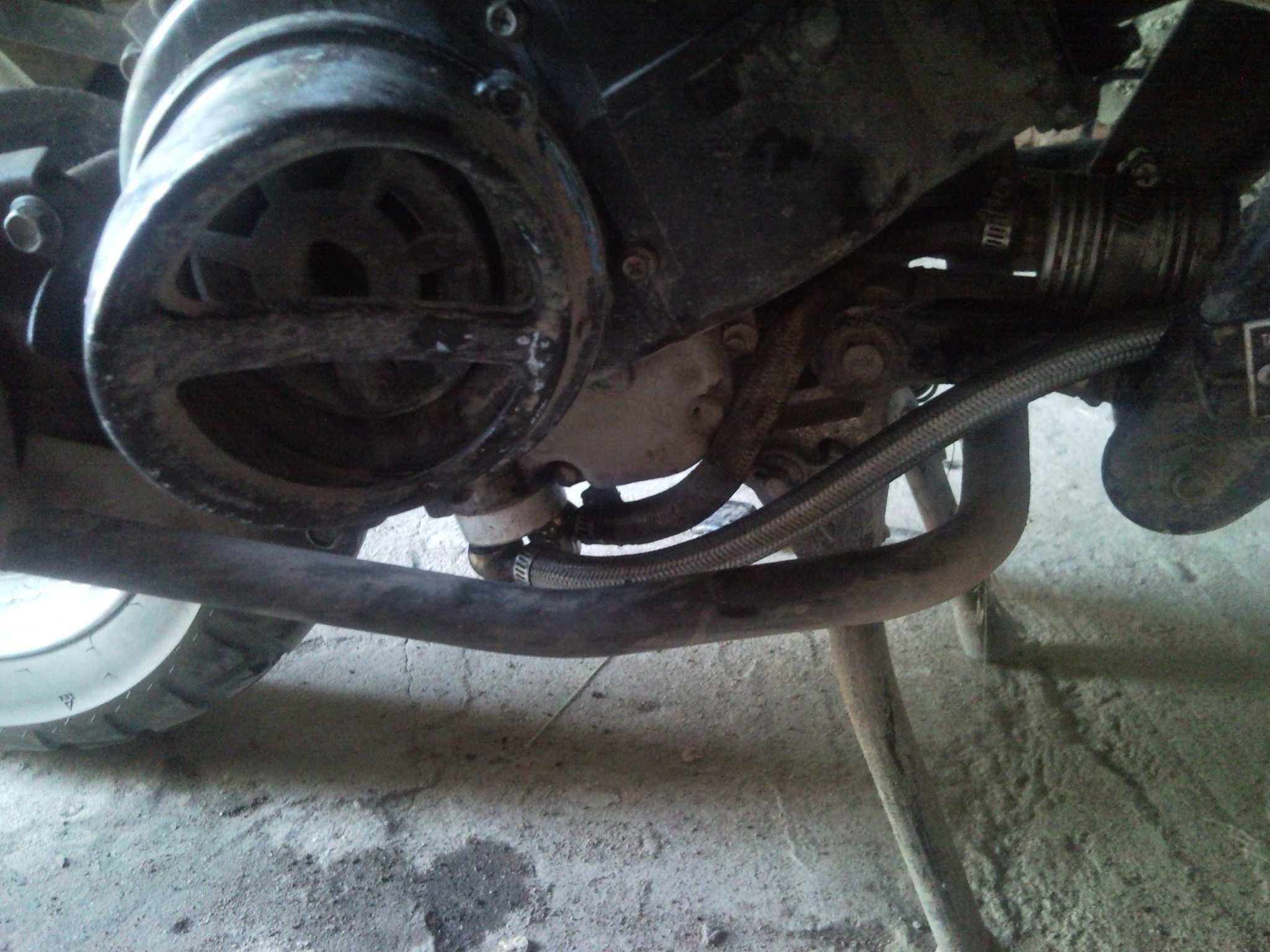

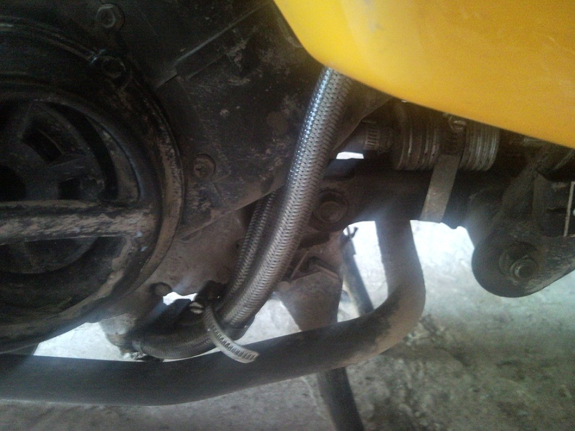

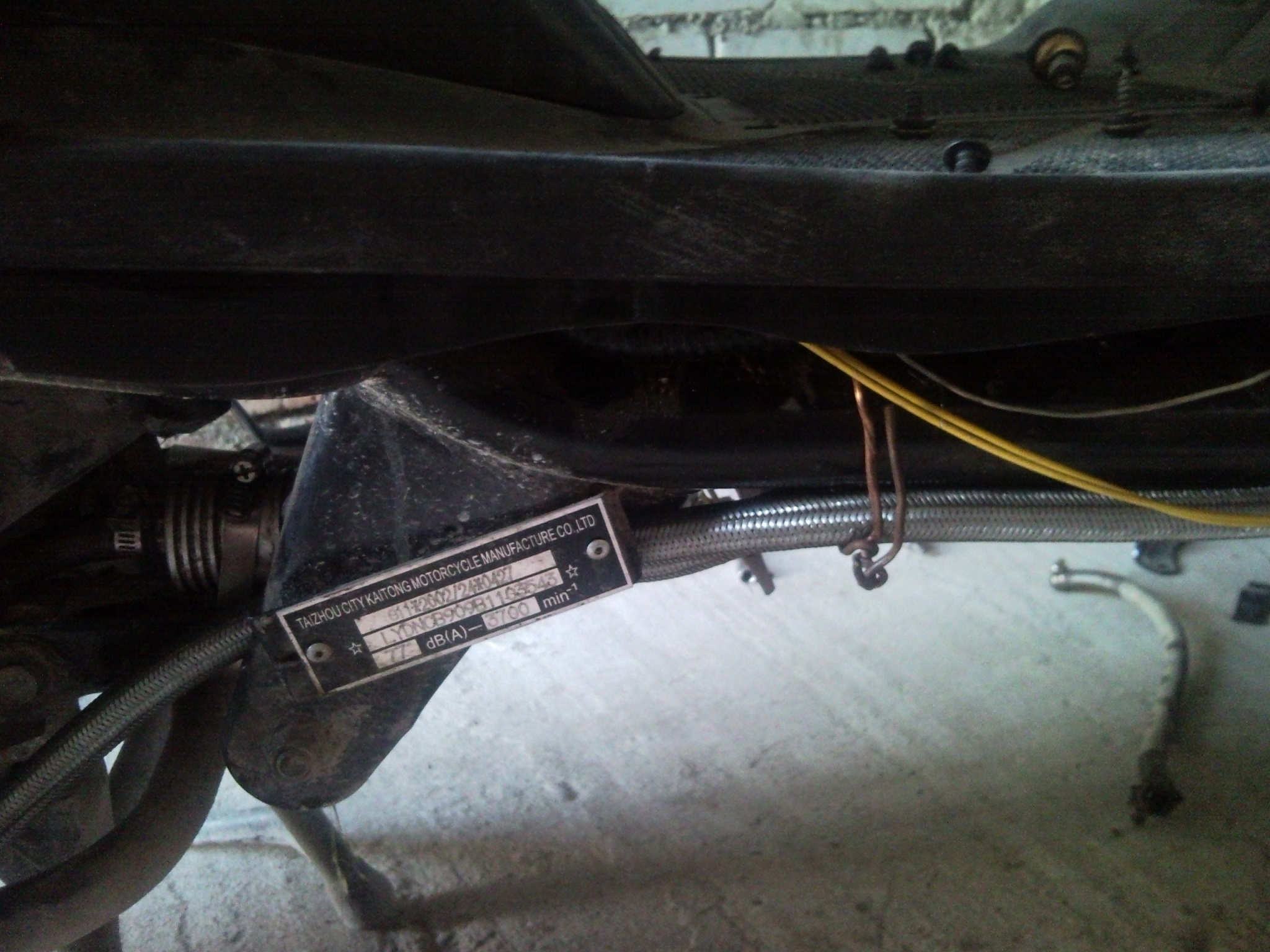

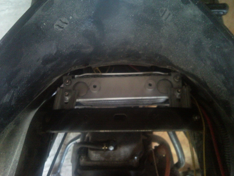

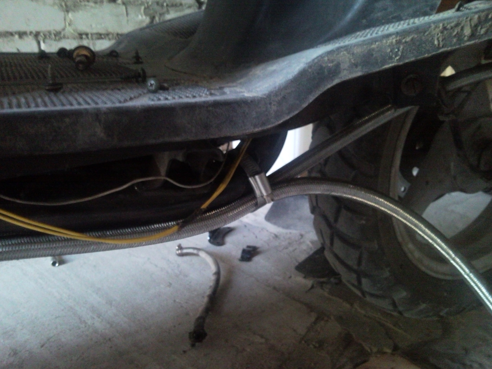

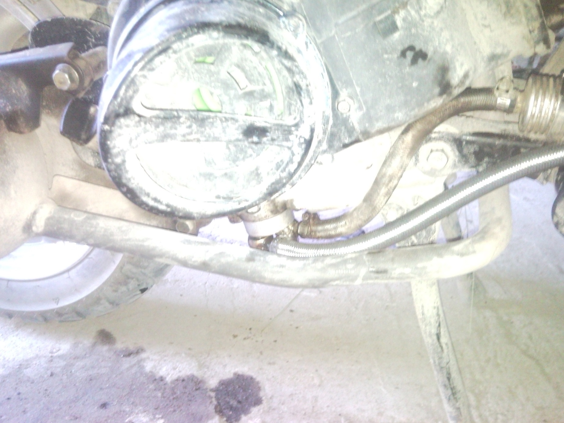

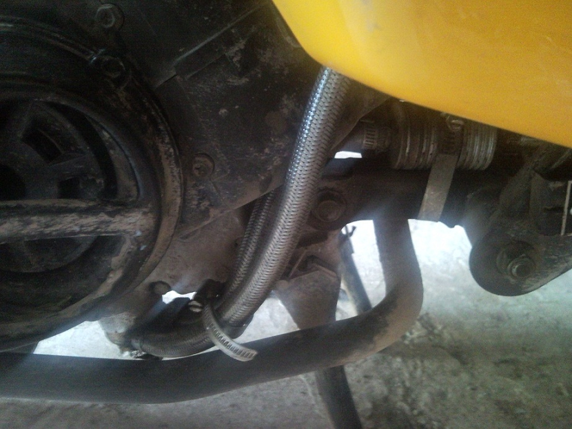

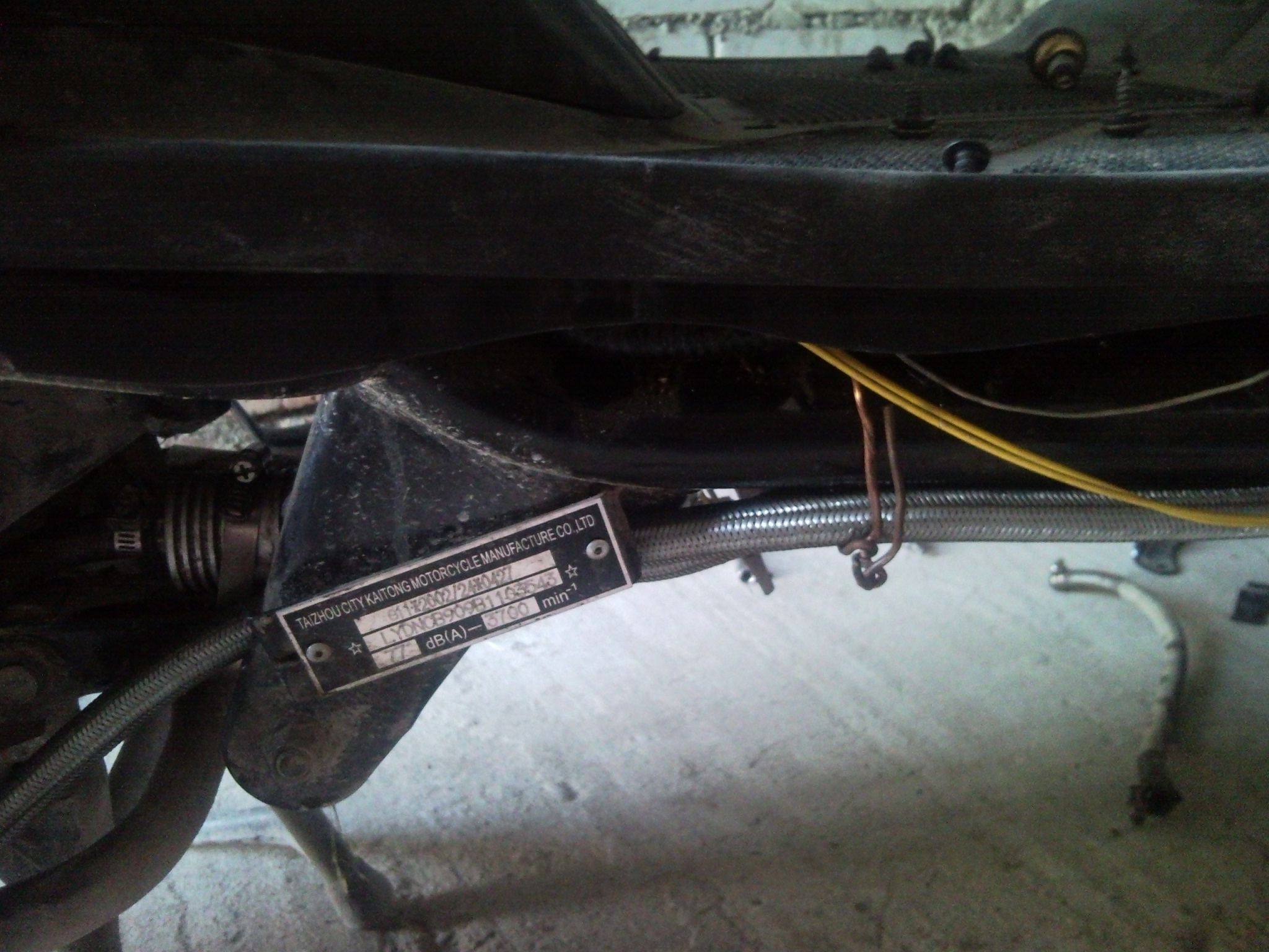

решил переставить радиатор за заднее колесо, а то около мотора он мешал да и обдувался плохо, в планах поставить фильтр тонкой очистки, чтобы не менять масло каждые 1500 км.

 Заголовок сообщения: Re: Установка масляного охлаждения на 85/90 сс
СообщениеДобавлено: 01 Jun 2013, 13:46
Сообщений: 653
Откуда: ТАМБОВ
Скутер: ZZR400-2
alex+
за задние ? а почему вилка сзади? :-D
СообщениеДобавлено: 04 Jun 2013, 13:08
Зарегистрирован: 04 Jun 2013, 11:58
Сообщений: 3
Скутер: Нет
alex +
Подскажи, а за счёт чего у тебя обеспечивается циркуляция масла в системе охлаждения (радиаторе)?
Судя по фото - трубки соединяют сливное отверстие с радиатором и всё... но ведь нужно масло прокачивать.
И на сколько больше масла необходимо заливать?
Есть ли клапана для предотвращения слива масла из радиатора в картер (и соотв-но его переполнения)?
СообщениеДобавлено: 04 Jun 2013, 13:47
Сообщений: 544
Откуда: саратовская область
Скутер: racer lupus 82сс 4т
msh тут же уже всё писалось, масло циркулирует за счёт маслонасоса в двигателе. На 100 или 150 мл масла больше заливаешь. На счёт клапанов для предотвращения слива масла не знаю, но в инструкции написано, что радиатор можно ставить в любое удобное место на скутере. Радиатор работает, после езды он тёплый или горячий, в зависимости сколько ездить будешь.

alex +
не возникает ли масляного голодания у двигателя? т.е. хватает ли мощности штатного маслонасоса?

Всё хватает, msh. *OK*
