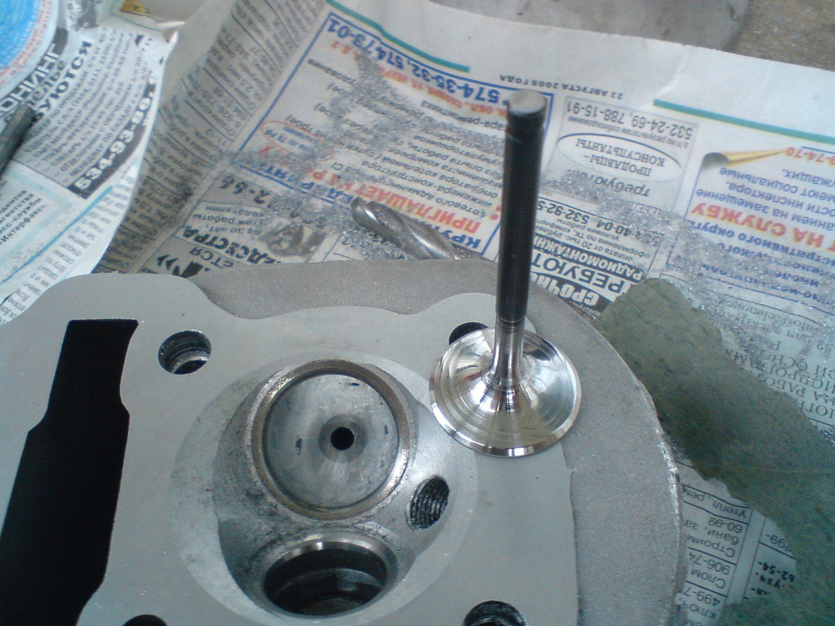

Отламал от бошки шпильку крепления глушака.
Пришлось снимать голову. Ну и начитавшись тут решил заодно каналы разточить и верхушку поршня заполировать.
Теперь поршень сияет, а каналы вдвое шире и ровные(правда не полировал, ненашел чем подлесть). В камере сгорания у меня убирать нечего.
Эфекта я особого не заметил но и хуже,по-моему, не стало.
Возможно добавилось только в динамике процентов 5-10, но и это субъективно.
Максималка прежняя. 150сс как разкручивалась до 7500 так и разкручивается.До максималки разгоняется за 500метров без ветра и горок. Это нормально?

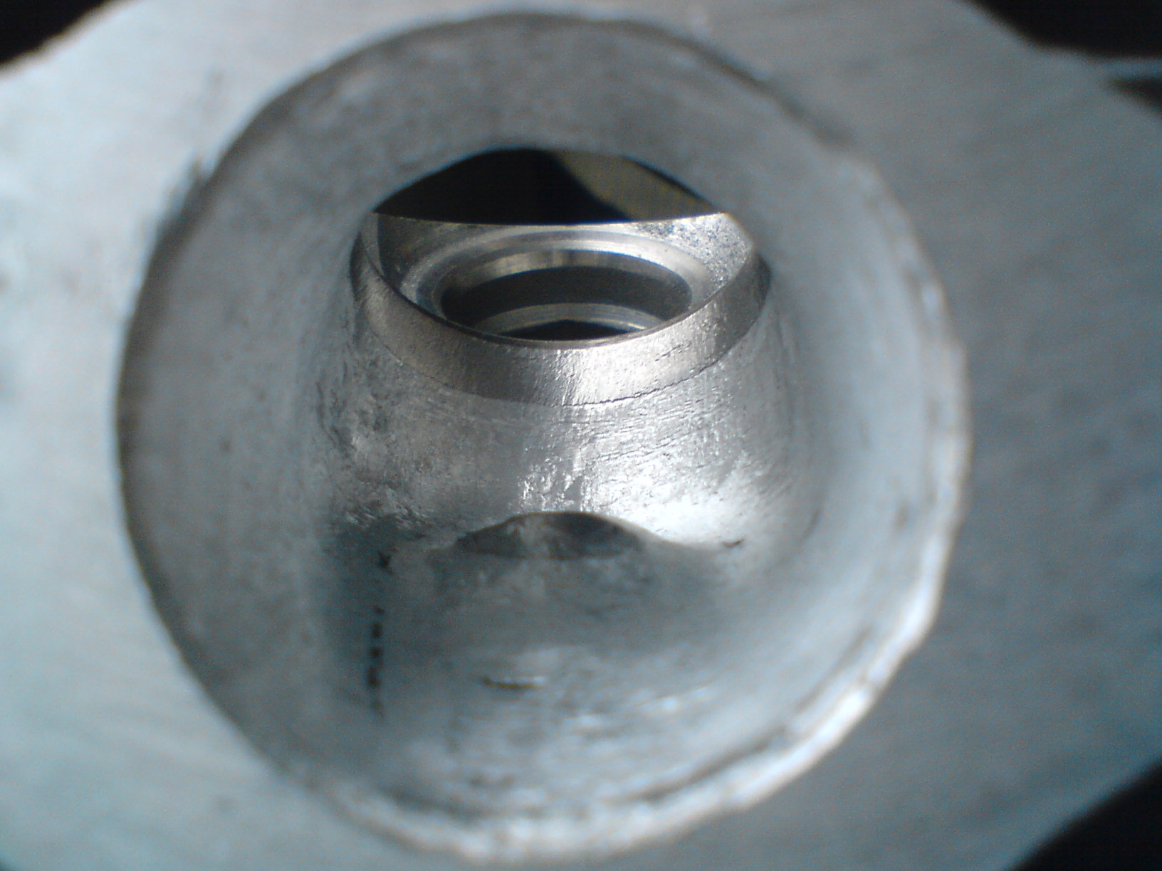

dark.bel писал(а):
Ну тогда нормально. У меня 8-10мм не выходил. Грузы у меня родные. Сколько весят не знаю.
DSC00069.JPG [ 262.44 KiB | Просмотров: 13086 ]
 Заголовок сообщения: Re: Запил головы...
СообщениеДобавлено: 16 Sep 2008, 13:43
Сообщений: 1323
Откуда: Белгород
Стаж: увиличивается постоя
В тему фотка. Только на 150сс направляючие клапанов в два раза больше выступают.
А в остальном картина аналогичная.Неу жели полировка так критична?

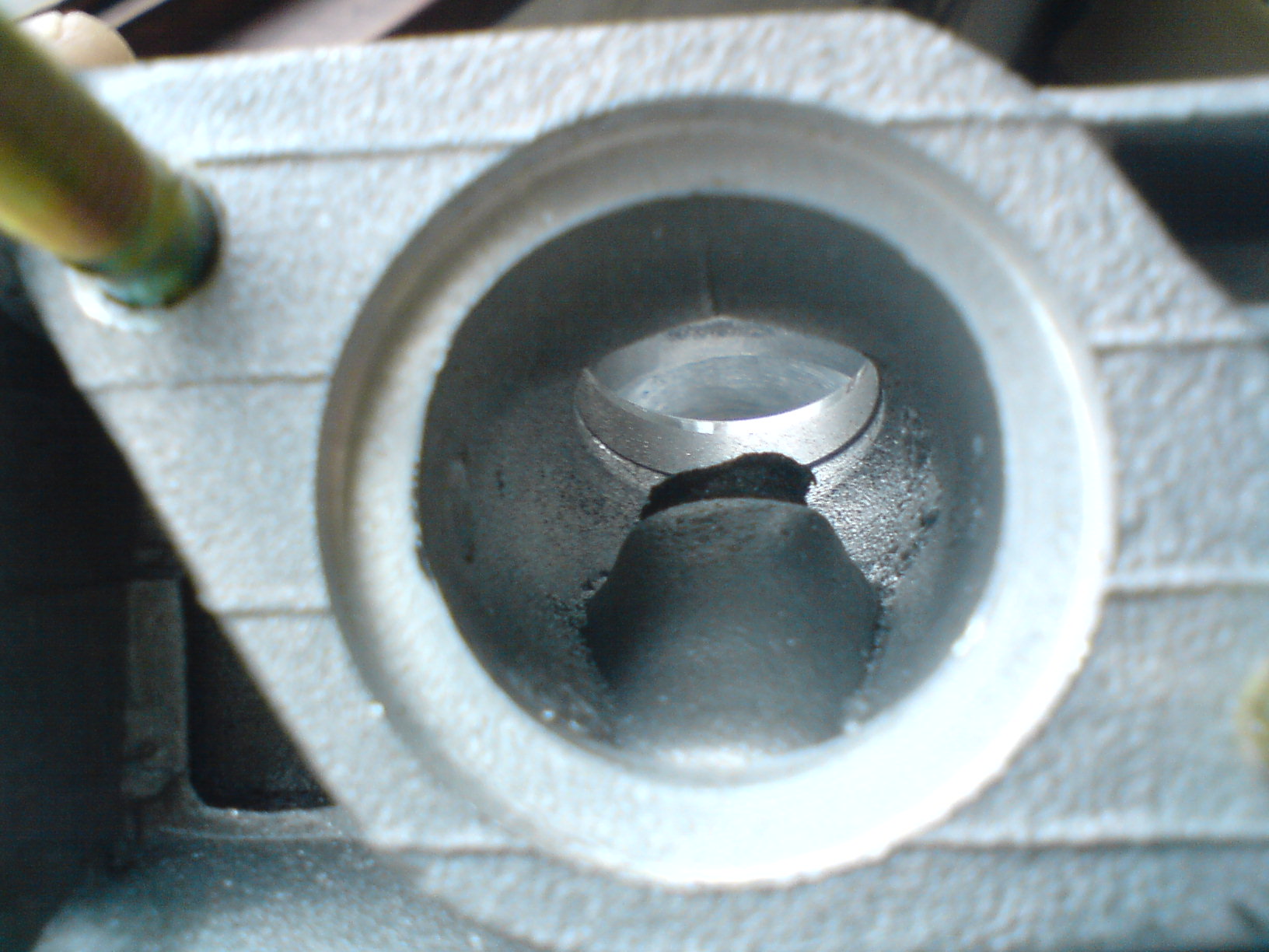

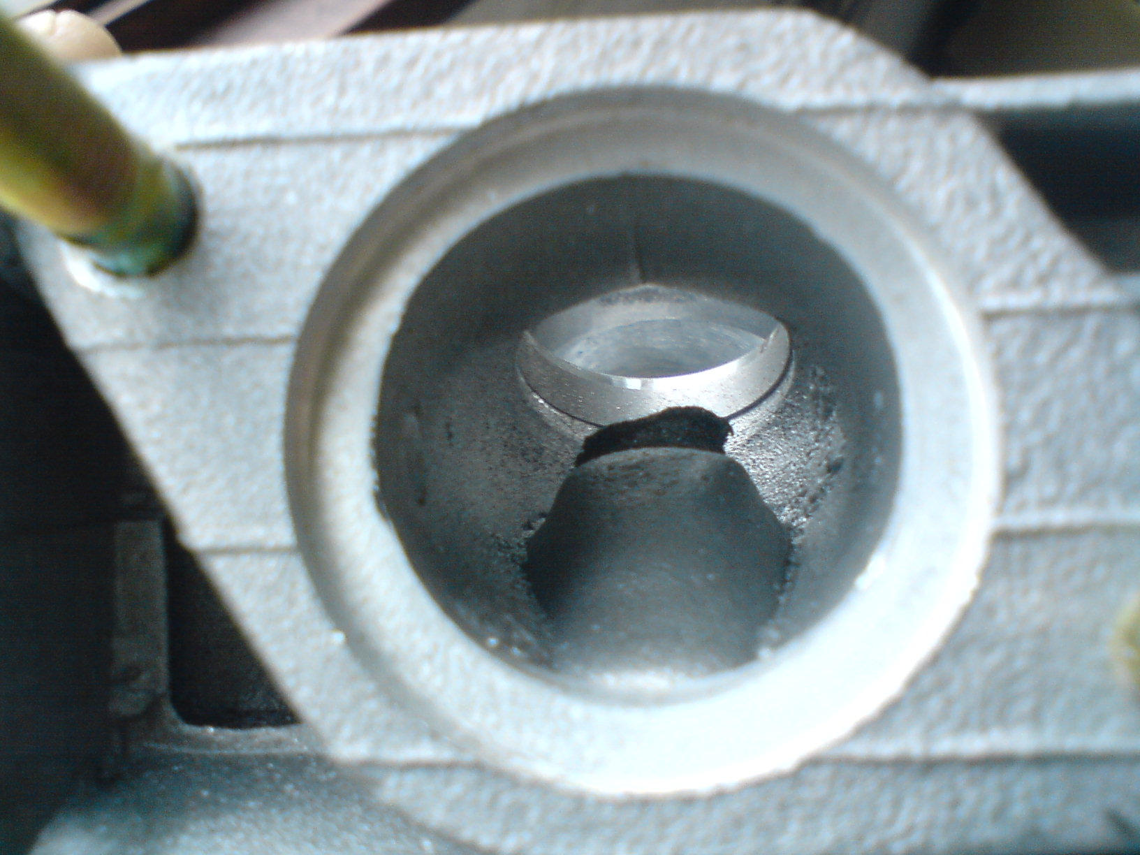

Откуда: Москва Зеленоград
dark.bel
Комментарий к файлу: а было вот так это 150сс
DSC00066.JPG [ 280.36 KiB | Просмотров: 13051 ]
