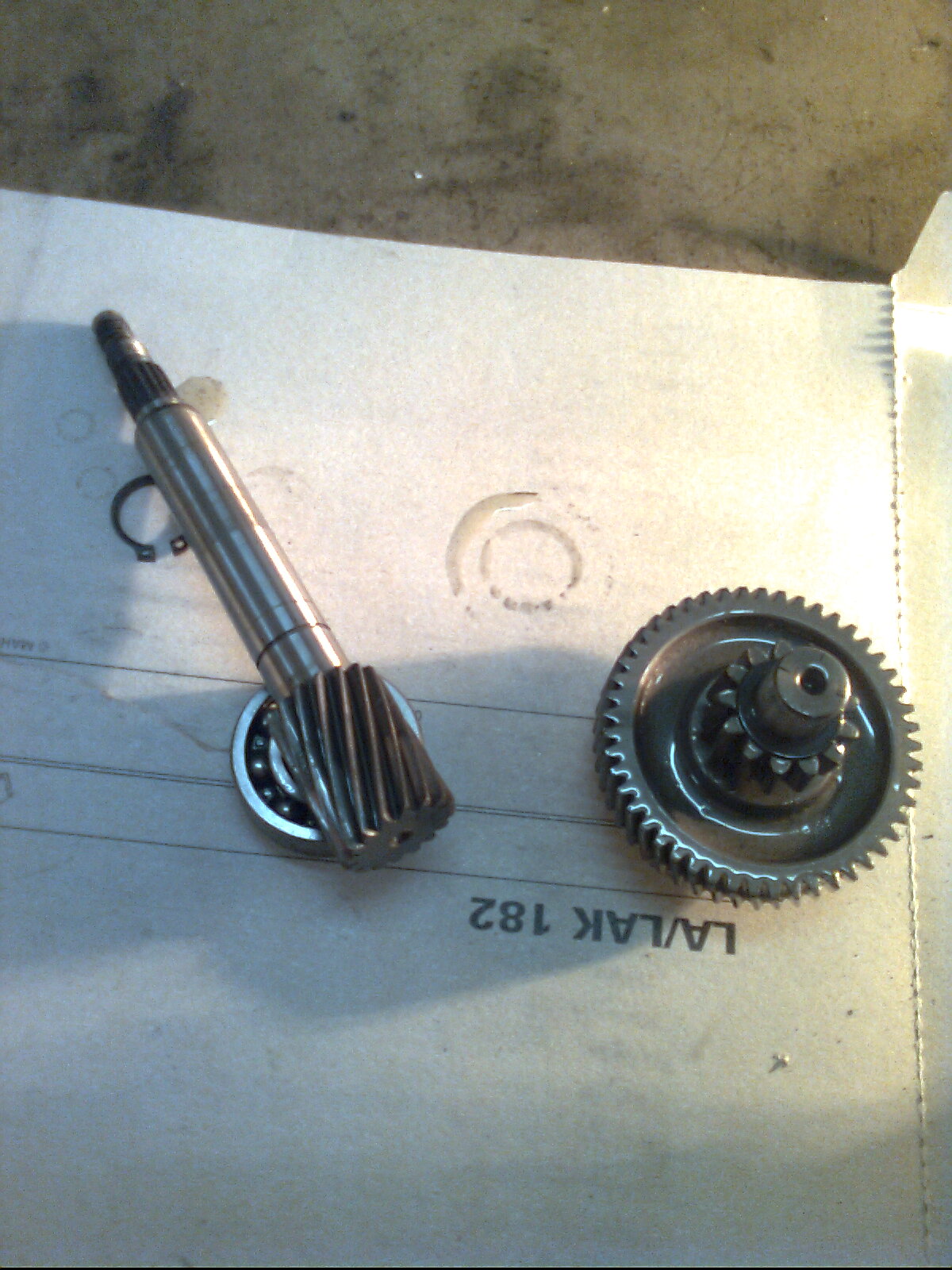

Сегодня разобрал редуктор на 100сс.Какой скоростной подойдет?
какая чудная вещь.Да impulse? :-D
viewtopic.php?f=70&t=17599
Athena 70cc,Dellorto 19,LeoVince ZX,Multivar,Malossi FLY,Сoil Naruku,Bell Polini,BOOST,HTQ 16/45.
 Заголовок сообщения: Re: НАЧНЕМ ТЮНИНГ tactic 100cc (2t)
СообщениеДобавлено: 14 Apr 2010, 09:03
Драйв, будь любезен дай количество зубьев на всех шестернях, сравним с нашими тогда и родим что нибудь.

Yamh писал(а):
http://china-scooter.ru/forum/viewtopic ... 70&t=17599
Ага... Где то я уже это видел... Кстати Drive094, если все норм будет с количсетвом зубьев, то забери у Yamh шестерни, они как раз для тактика 50, но вполне может быть подойдут и тебе.
