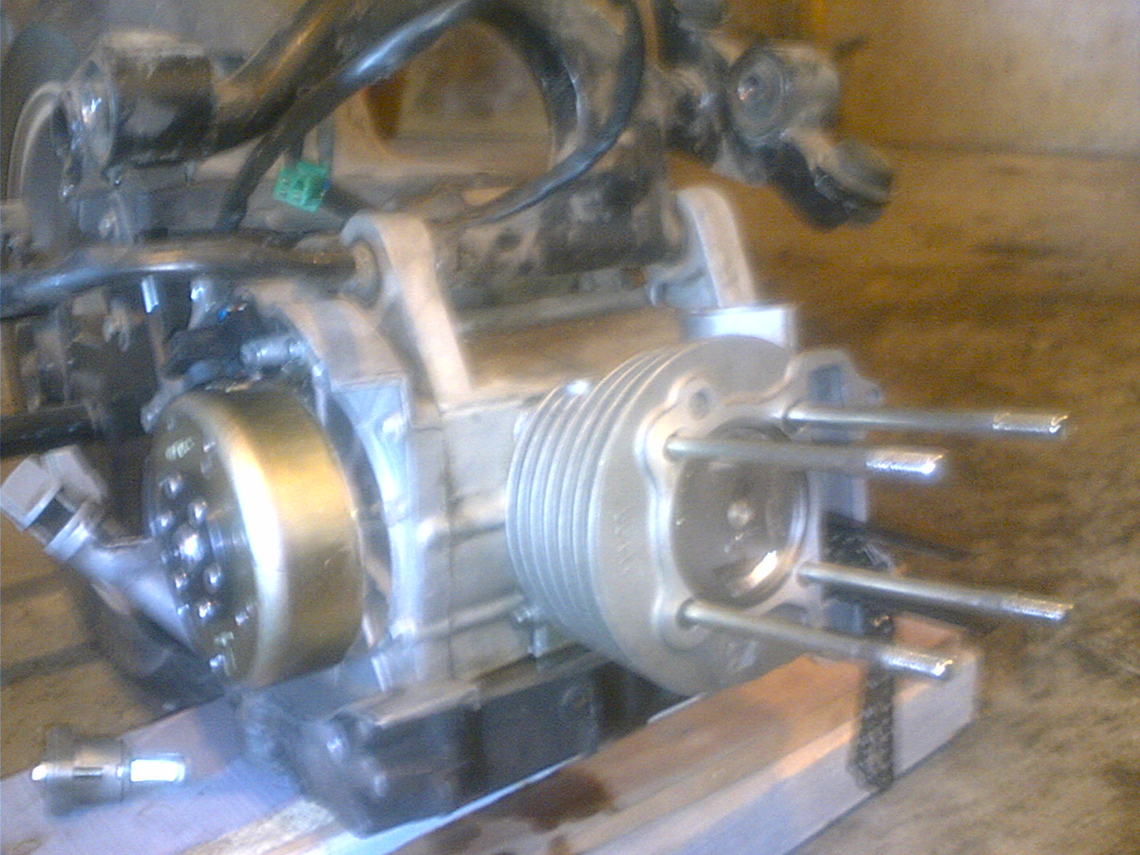

блин ребят, я вот на свой двигатель 152QMI(125сс) установил цилиндр и поршень на 150сс..может мне тоже надо бы запилить голову немножко?? при сборке цилиндра я стал вращать киком и верхушка поршня практически равнялась верхушки цилиндра... вот фотка: здесь поршень в ВМТ
239.jpg [ 386.23 KiB | Просмотров: 5271 ]
Так и должно быть,по крайней мере на моём так. Что тебя смущает???Про запил здесь viewtopic.php?f=4&t=10113&hilit=%D0%B7%D0%B0%D0%BF%D0%B8%D0%BB+%D0%B3%D0%BE%D0%BB%D0%BE%D0%B2%D1%8B
А вот пилить или не пилить, каждый решает для себя сам.
