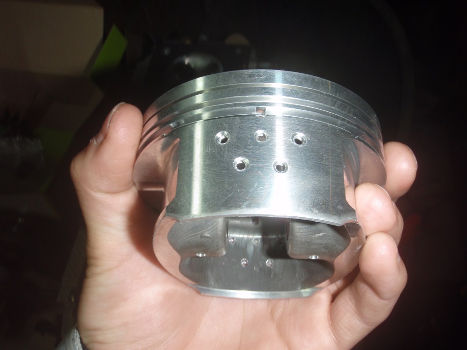

willi80 писал(а):
ога, ясно. и получается при неправильной установке поршня, он начинает шоркать юбкой по стенкам? я так понимаю, если на юбке пошоркано - это неправильно установлен поршень? у мя на киошевском поршне при правильной установке поршня за 2000 тефлон в середине изшоркался (всмысле полосой)... щас вот на новой тоже пошоркано малость.
Юбка поршня шоркается при перекладке почти на сухую это как бы нормально для заводских моторов...
Если хочешь повысить кпд и сделать так что бы не было царапин на поршне и яйца от юбки на цилиндре, нужно снять фаску у юбки поршня(что бы острый край не снимал масло как лезвие) и сделать отверстие в юбке сверлом 4-5мм можно 2-3шт для смазки и уменьшения трения юбки о цилиндр.

ммММмм тема, заодно с дырками и вес поршня упадет малость.
