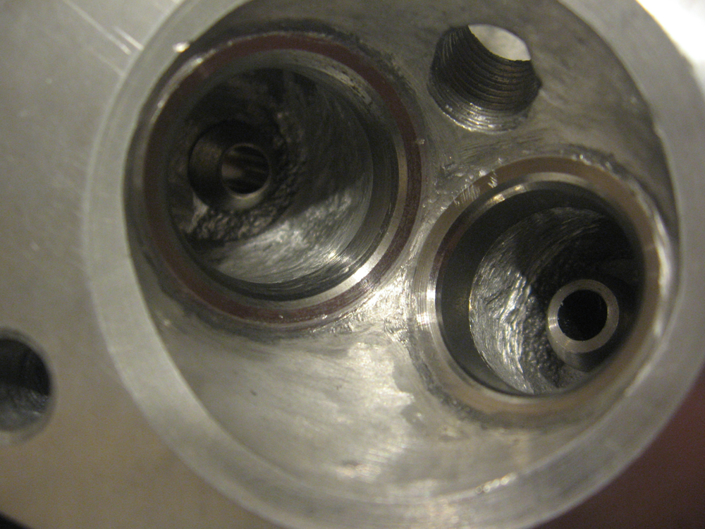

Спасибо power968 за идею с запилом головы!
Поставил и я запиленую. Результат на лицо: обороты набирает быстрее, максималка возросла примерно на 5км/ч, двигатель раскручивается до бОльших оборотов, чем раньше( определяю на слух). Одним словом мопед "ожил"!
Думаю, и бензин будет кушать меньше, т.к. пришлось опустить иглу после запила.

я купил запиленную голову у Стива, поставил. результата нет вообще... как тупил так и тупит. стоит мультивар, новые колечки (обкатал). после того как вариатор выталкивает ремень на макс радиус ничего не происходит. двигатель не набирает обороты, так и едет на тех что были когда работал варик. и эта байда у скута с рождения. че тока не делали... карб промыт и продут на все 100%, воздухан пропитан, смесь правильная, голова запиленная, кольца новые... че ему еще надо

DjMaN
У Стива ты взял расточенную голову.
Но не запиленную! :-D
 Заголовок сообщения: Re: Запил головы...
СообщениеДобавлено: 07 Jul 2009, 07:31
Сообщений: 3948
Скутер: Продан...
Стаж: Много...
DjMaN
запиленную. мастер пилил. по каналам и камере сгорания видно что ее пилили и полировали
