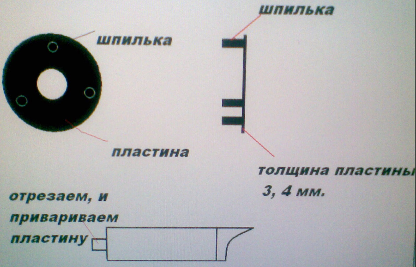

я тут))) крепление делал так: отрезал круглую железяку, толщиной 3, 4 мм, и к ней привариваем 3 шпильки, лишнее убираем болгаркой, ну а потом эту железную пластину привариваем к самому глушаку, (обвариваем по кругу).
 Заголовок сообщения: Re: Прямоток!
СообщениеДобавлено: 19 Aug 2010, 09:16
Зарегистрирован: 04 Jul 2008, 19:00
Сообщений: 254
Откуда: г.Люберцы
Скутер: GEELY цепной, и VENTO TRITON 4R. 139QMB
вот более менее обрисовал все. :)

Ruad что то я не понял а что там за крепление у проспортовского глушака ? Там у него вобще чтоле нет входной трубы ? Зачем на него наваривать этот железный диск и для чего три шпильки ?
Если нижний рисунок это проспортовский глушак, то зачем ты отрезаешь входную трубу ? Не проще ли сразу приварить эту трубу к стоковой (предварительно отрезав до резонатора) ? Даже если у них разные диаметры приварить можно. У стокового глушака диаметр трубы 23мм.
Ну и ждемс всетаки от тебя видео или звук, запиши плиз, оч хочется услышать. Это я так понимаю с флейтой?

у меня вот такой глушак, крепится к приемной трубе 3 болтами, короче я не привариваю прямоток к приемной трубе, я могу в лююбой момент поменять его обратно на старый.

Т.е. у тебя стоял прямоток как в скутермаге и затем ты купил банку на проспорте и оставил приемную трубу от скутермага, а банку поставил от проспорта.
Просто я не понял сначала, думал что у тебя был саксофон.
Например у меня сакс и я думаю что для меня оптимально будет просто приварить труба к трубе, только вот не знаю какой внешний диаметр ее на проспорте вроде внутренний написан, да и труба у них поди из нержавейки. Если нерж тоды ой. Приемная труба то железная. Вот если б найти приемную трубу из нерж, тогда было б здорово, но их отдельно не продают.
