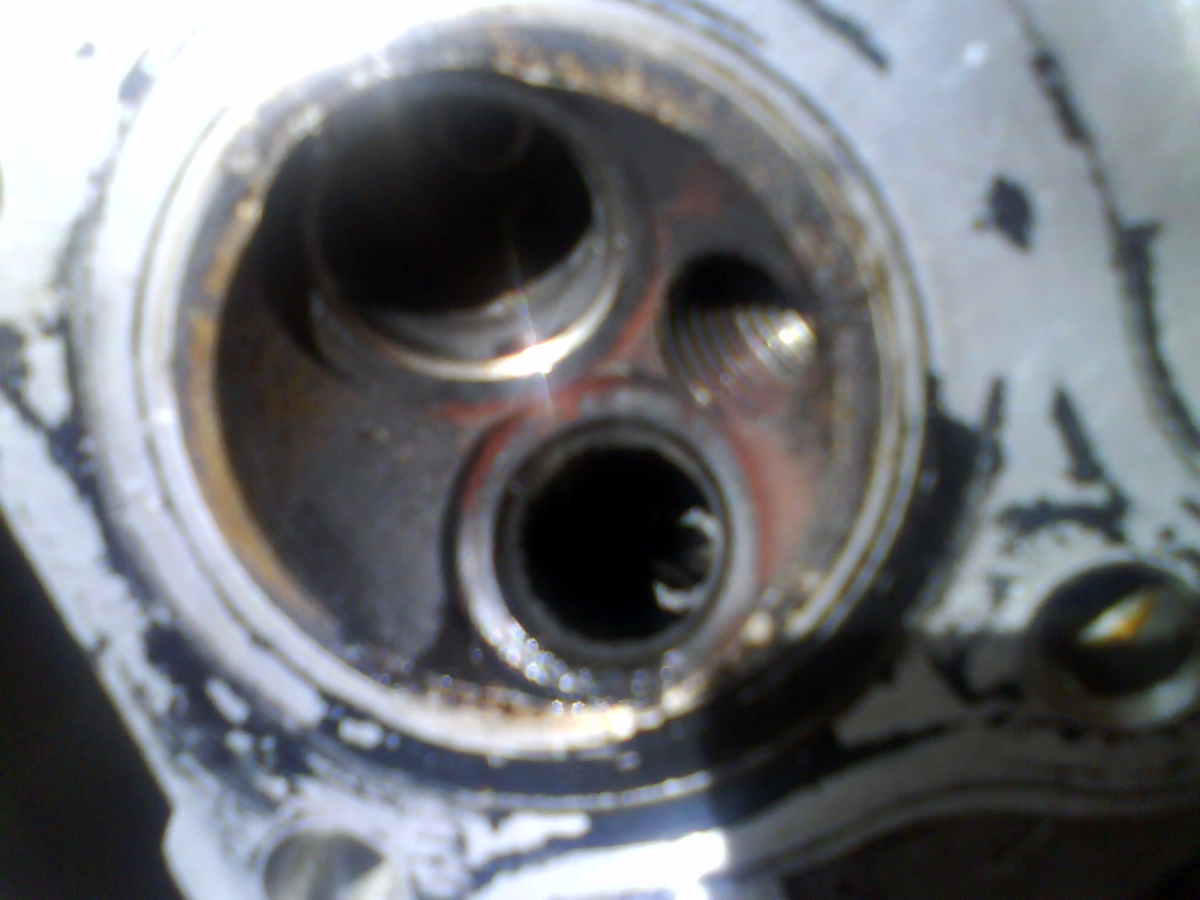

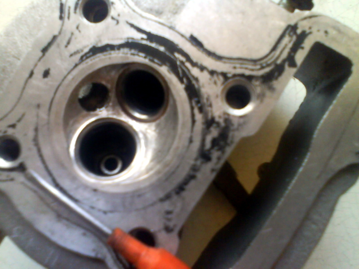

Ну нету денег ни на шарошки ни на бормашинки. Были деньги только на колено и на цилиндр. При замене вышеоных деталюх решил поковырять "утыки"(c) вокруг клапанных сёдел. Инструмент- остро заточенная отвёртка с шириной жала 3мм. Процесс очень напоминал нечто среднее между строганием рубанком и работой стамеской без молотка. Получалось очень аккуратно. Алюминий снимается тонкими узкими полосками-стружкой. Последущий пролив клапанов порадовал. Как порадовало и то, что во впускном нет ступеньки от канала к седлу. Жаль что на выпуске она есть...
Вот фотки с мобильного:
Комментарий к файлу: Результат с инструментом...
DSC01645.jpg [ 621.57 KiB | Просмотров: 6130 ]
Комментарий к файлу: До очистки и запила.
DSC01644.jpg [ 531.04 KiB | Просмотров: 6113 ]

вы что полные придурки....? если снять ступеньку в месте соприкосновения клапана с головкой ... то кончится это "обгаранием" края клапана ... без этой ступеньки клапана перестанут "самоочищаться" ... все это приведет к быстрой зашлаковке и не плотному закрытию клапанов... потере мощности и не стабильной работе... выпиливание головки еще больший бред... т.к. это ведет к дефорсированию мотора , неправильному смесеобразованию...и так далее ...для увеличения мощьности головку нужно наоборот сжимать, а не растачивать... единственный эффект от таких распиловок будет ежедневное закоксовывание свечи.. повышенная дымность и детонация мотора.... h :-|

power968 если человек действительно занимается ремонтом двигателей, то должен знать что меcта посадки клапанов притираются с особой тщательностью специальной пастой до микронов ... а у вас на снимках они "завалены" дисковым наждаком так ,что такую головку можно смело выбрасывать... т.к. не плотное закрытие клапанов ведет к прогару маслоотражательных колпачков... создает повышенное давление газов в двигателе ,повышает угар масла и закоксовывает свечу... и с какой такой радости обороты коленвала возросли с 7000 до 10000 .... если вы фактически дефорсировали двигатель (т.е. уменьшили мощьность) увеличив камеру сгорания ..... чудеса....!
смотри внимательнее - "места посадки" называются седлами, их никто не обтачивает, удаляются только неровности алюминиевые, неровности клапанов и каналов
