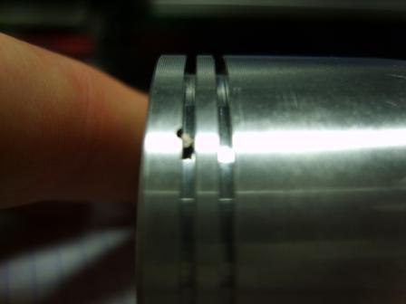

А как конус увидеть, а то он слишком маленький или может вообще его нет, невидно мне(( Поршневая S6 StreetRace

Да на фотке перспектива ужас :-D , ничего не поймешь, ставь как все буквами вверх. нистольважно, ну потеряешь в мощности 0,03 л/с и хрен с ними. У тебя малосси или Сии?
Зы, а чтоб верняк, одно буквой вверх, другое вниз :)
Вобщето смотри кольца должны легко уходить в канавки, если не уходит, переверни.

если кольца не так поставишь то они в канавке утопать не будут,заметишь сразу,да и одеть цилиндр на поршень с неправильно установленными кольцами будет не легко,шанс сломать кольца увеличится в разы.
В паре метров от меня лежит такая же поршневая stage6 strit race,но она вся литолом намазана(законсервирована) и мне лень поршень от масла оттирать а потом снова намазывать,если бы я не был настолько ленивым человеком :) то мог бы посмотреть как кольца правильно ставить.
Не понимаю зачем нужен мануал для поршневой,это же не компьютер 8-).
Помню как один механик в скутерном магазине давал покупателю устный мануал *при установке поршня нужно цилиндр и поршень обильно смазать солидолом и ремень тоже но слоем по тоньше* :-D

Любопытство все таки взяло верх над ленью,и я выяснил что канавки на поршне и сами кольца на моем варианте поршневой *stage6 streetrace* не имеют ни какого конуса 8-) ,следовательно ставить кольца можно как угодно,я буду ставить буковкой кверху.
На моих кольцах стоит буква N а на вашей фотографии вроде другая,возможно между вашей поршневой и моей есть какая то разница так как моя поршневая куплена примерно 2 года назад.

Благодарю, а то я уже обыскался этот конус... наверно китайцы забыли его сделать, а буквы наставили :-D

funix писал(а):
на тммр конусом вверх (бкувы вверх получаются), на малосси конус вниз, букв нету,на твоей цпг не знаю.
скачал с сайта Малосси мануал к ЦПГ, так там написано что конус имеется на следующих поршневых: cylinder kits 31 8237 – 3111081 – 3111140
А у всех остальных (включая "нашу" М.3113066) кольца и канавки поршня прямоугольные 8-) Что скажите?
