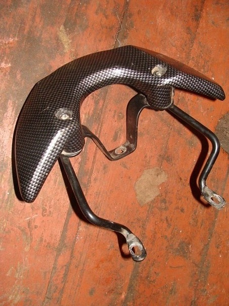

сколько примерно стоит спойлер, новый или б/у как на фото
