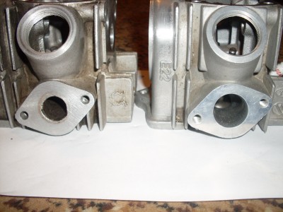

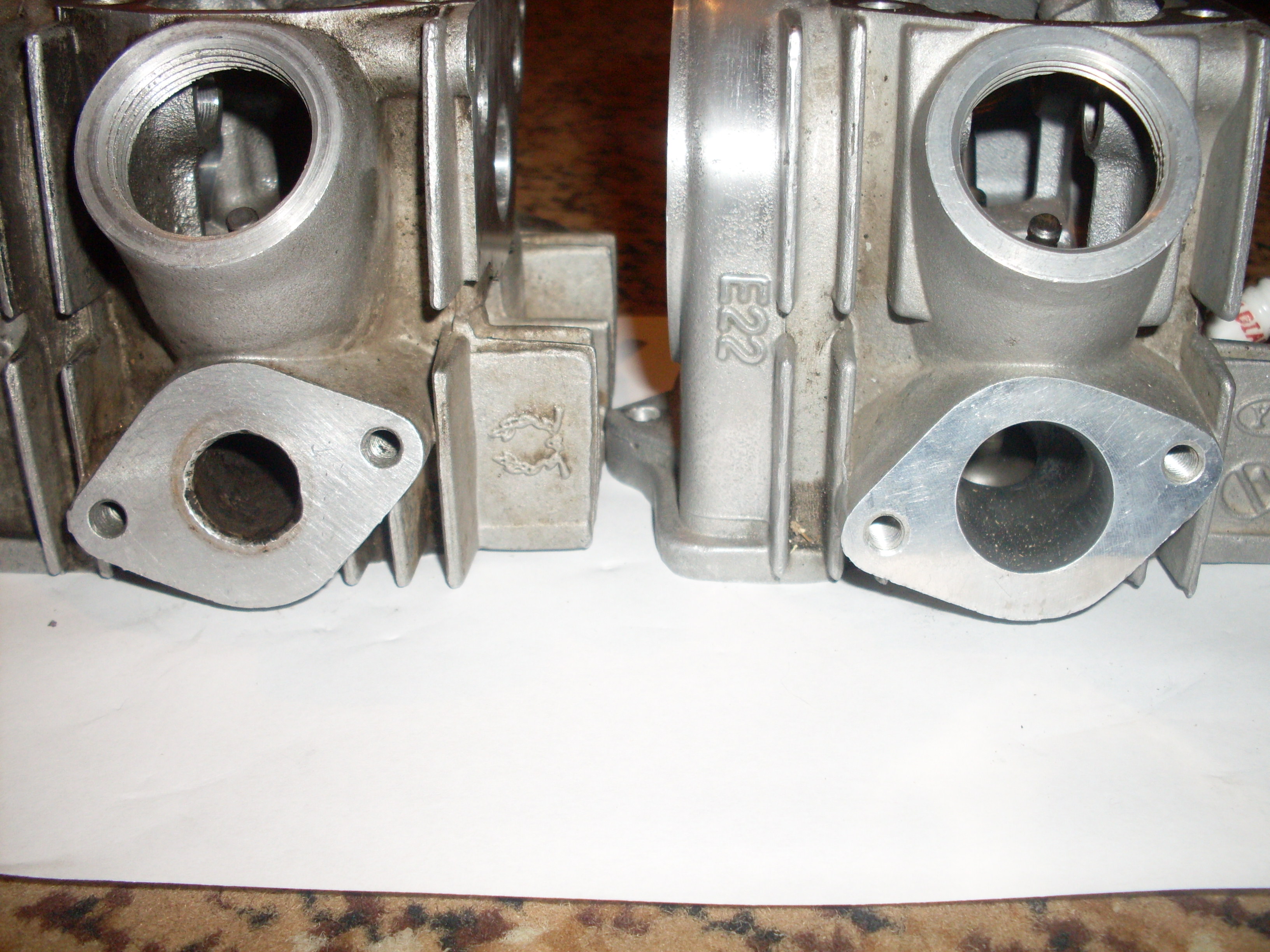

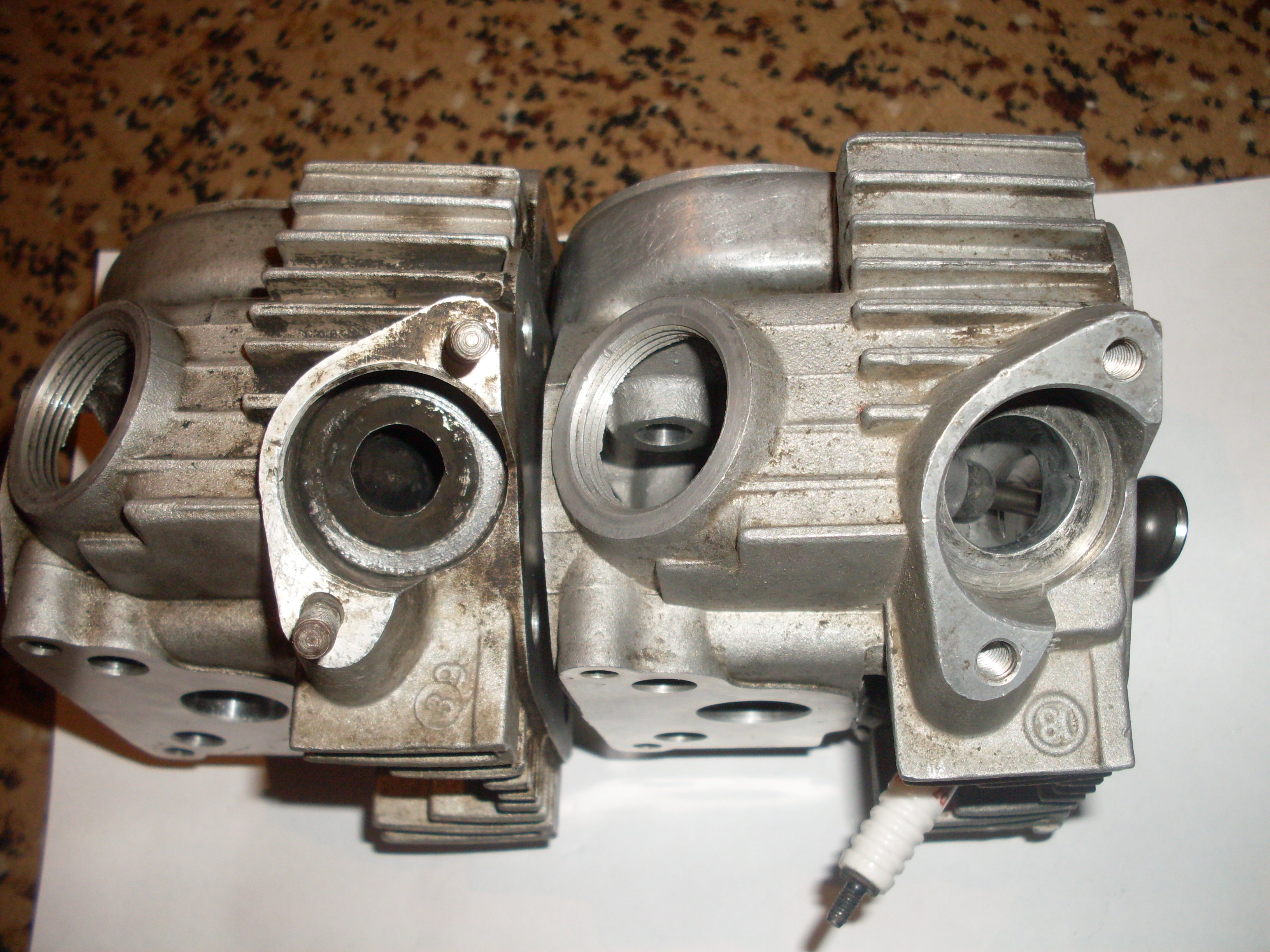

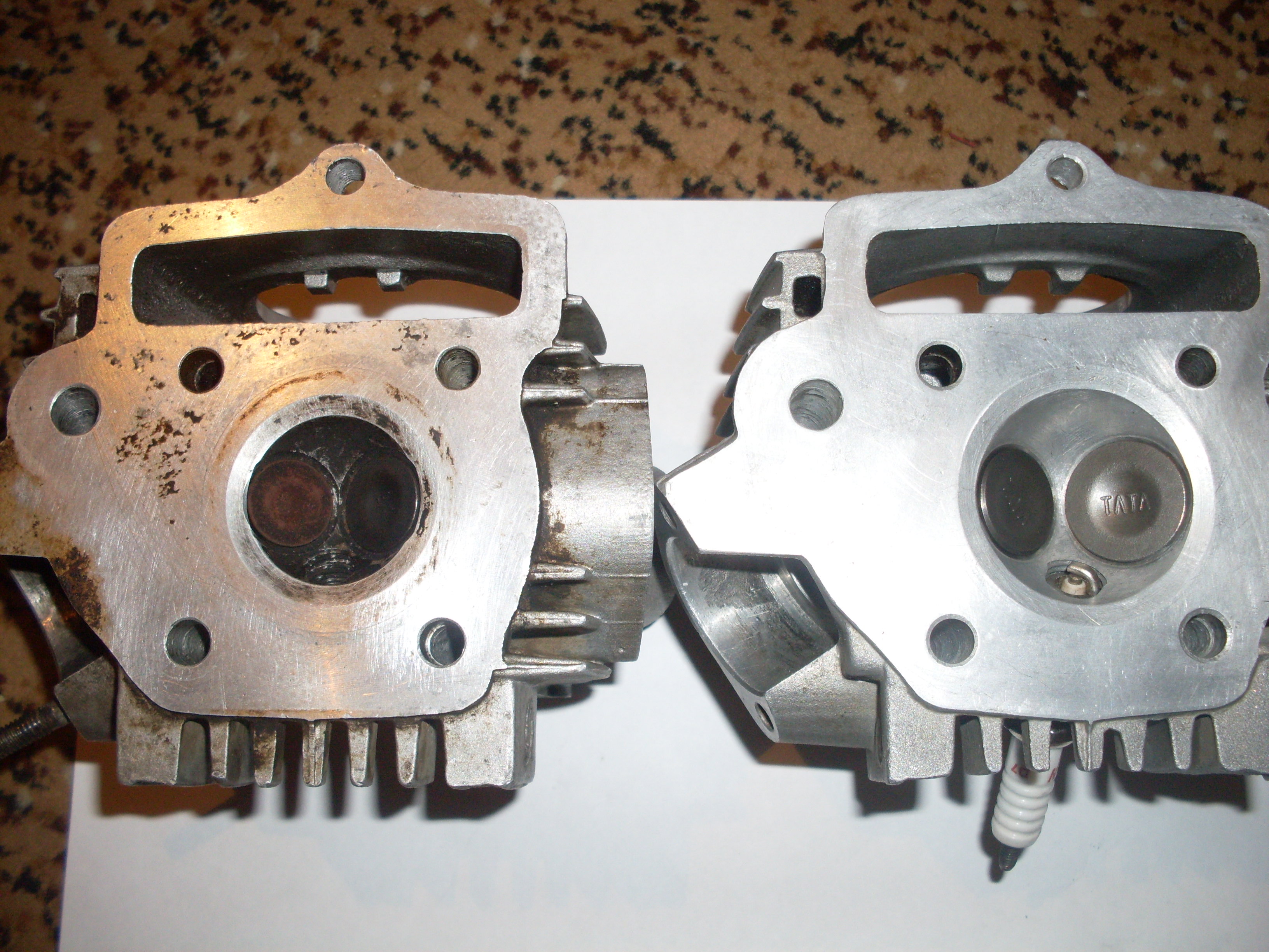

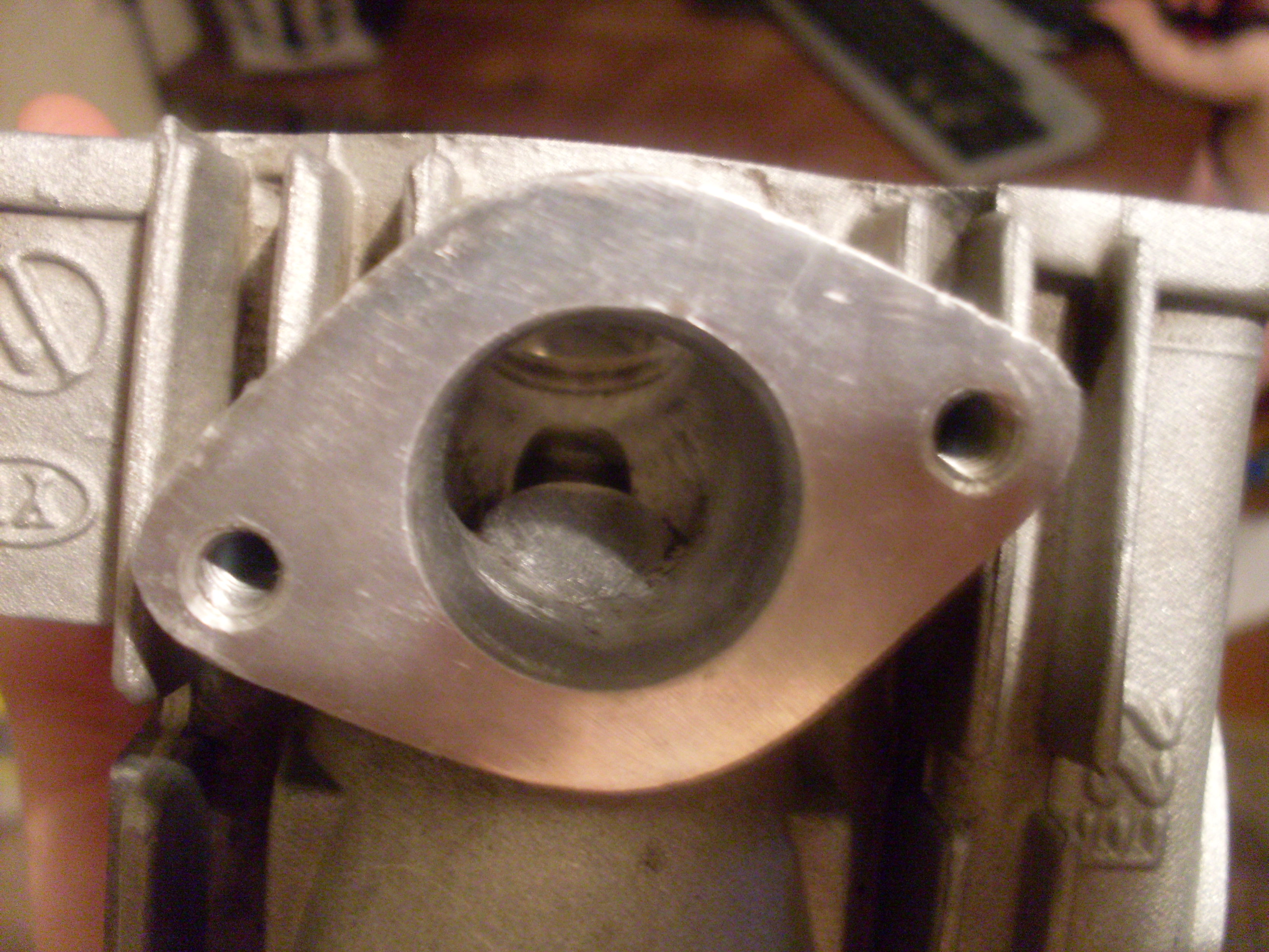

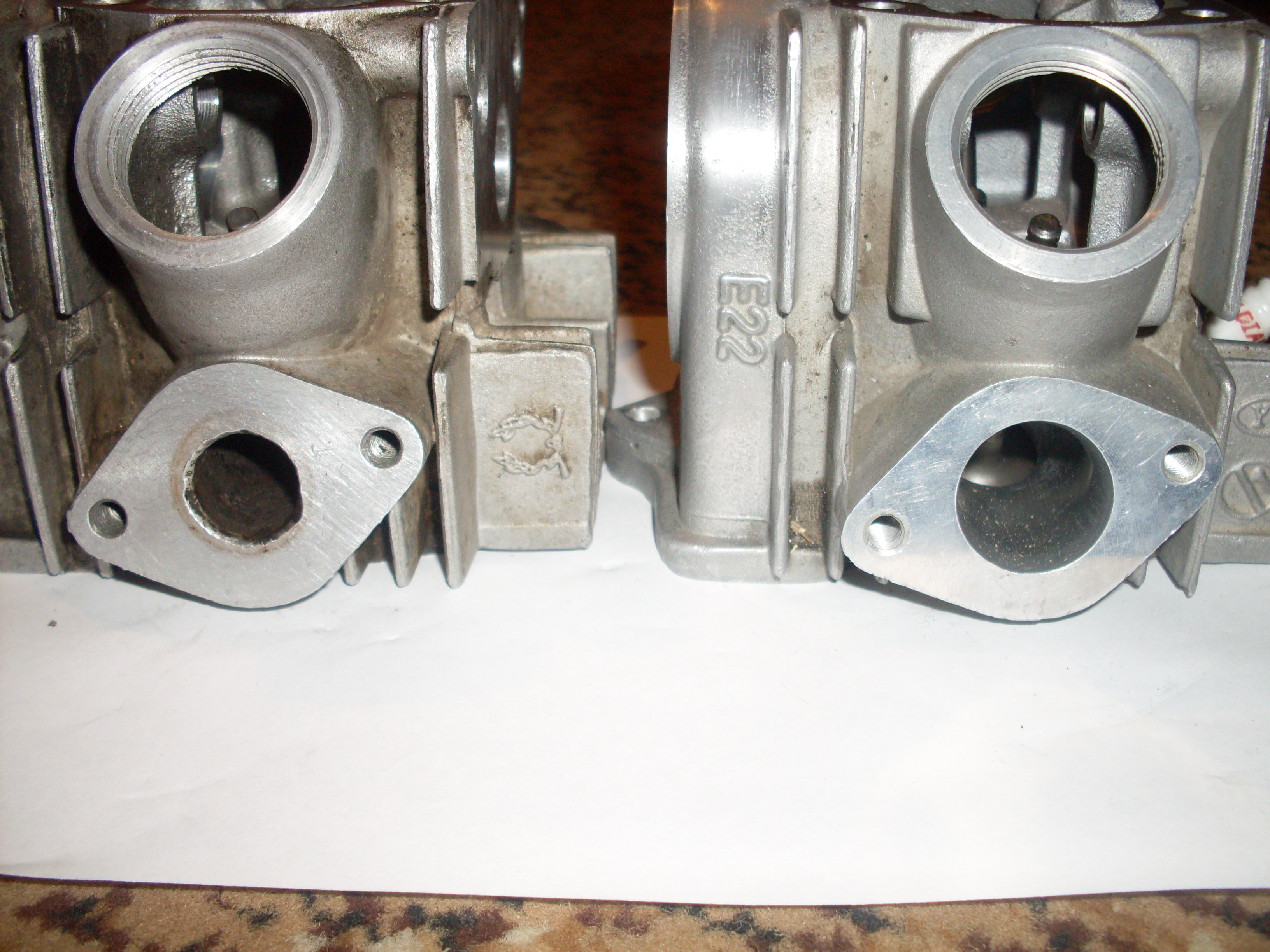

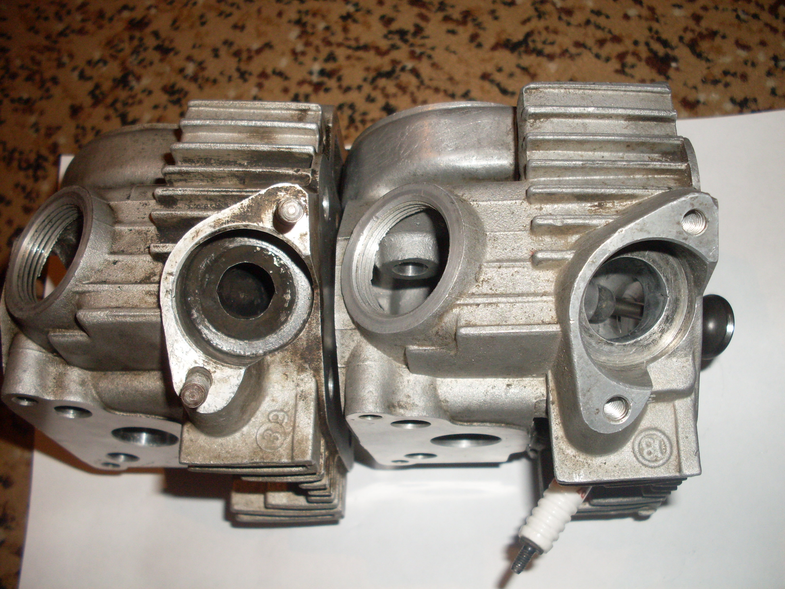

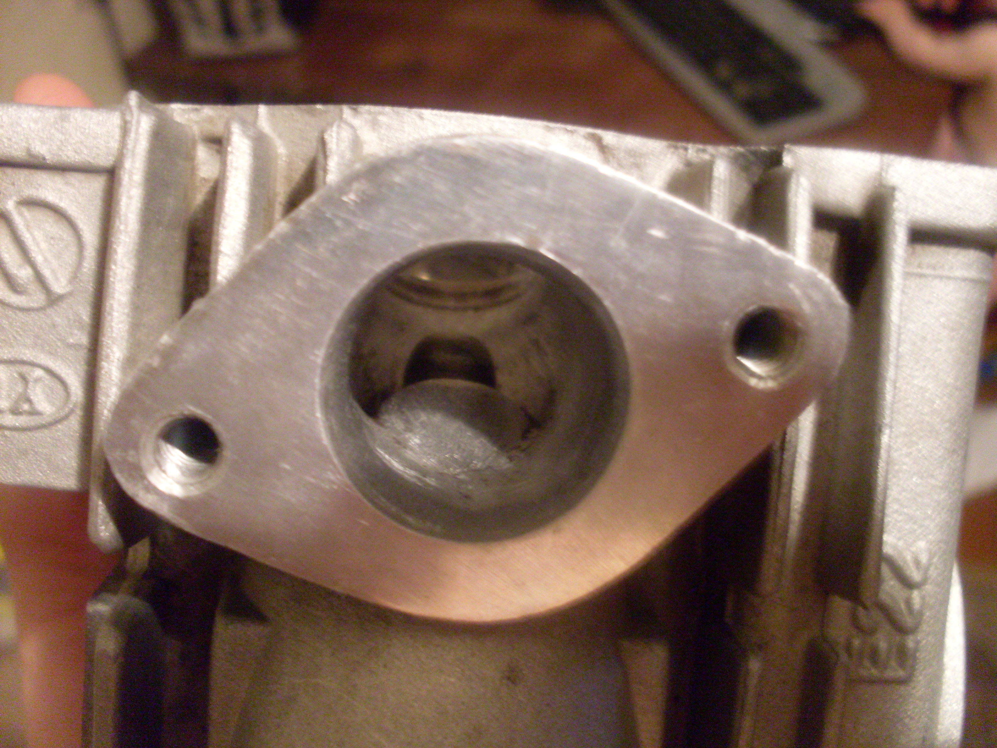

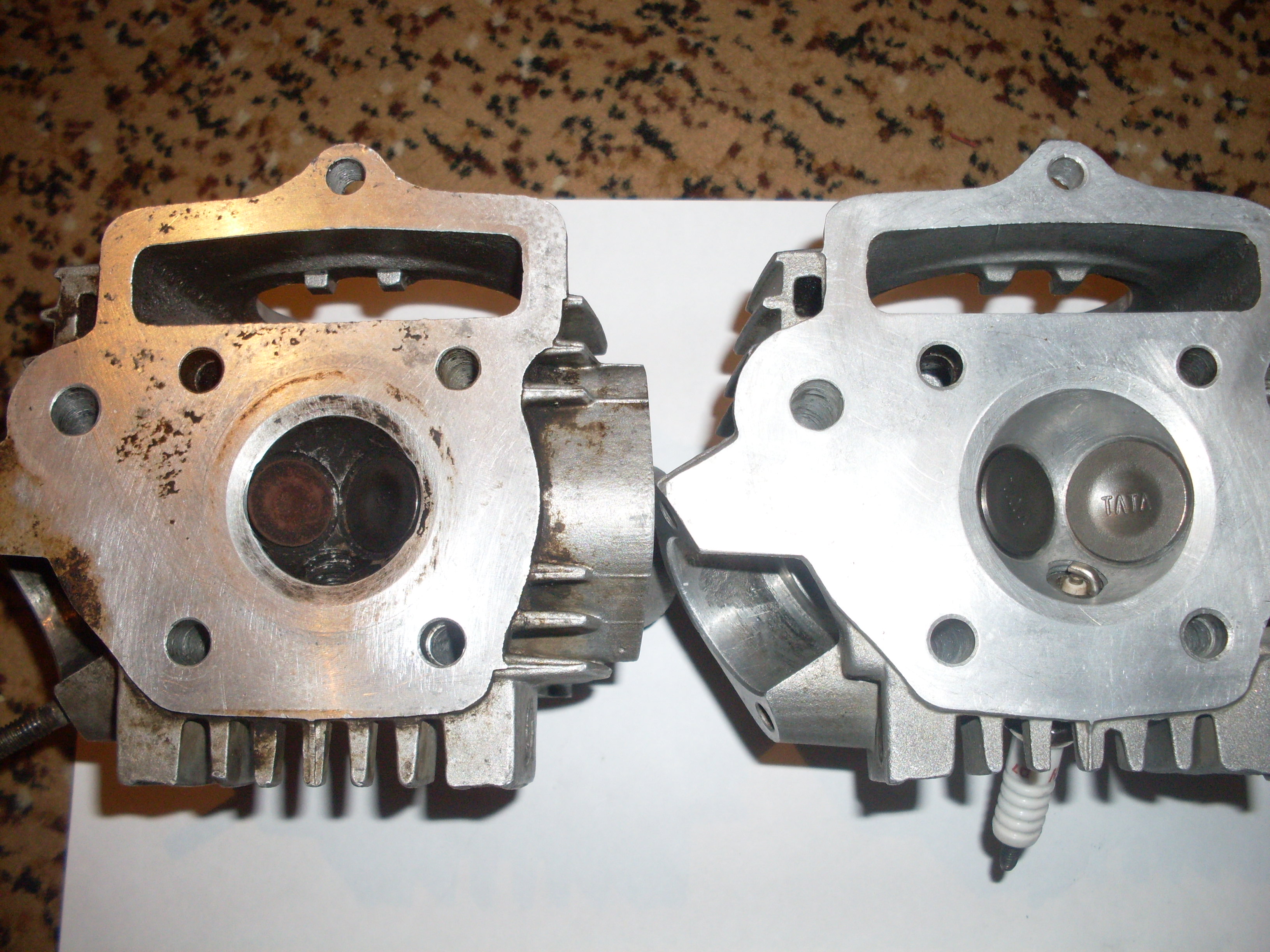

Всем привет!Долго читал это форум и решилд зарегистрироваться :-[
...После установки на мою Дельту поршневой 72сс,возникла необходимость установить нормальную голову...Оная была приобретена у друга за бутылку коньяка *DRINK* Однако был трабл:убитая резьба под свечу,кроме того,не было внутренностей...Благо дядька у меня токарь,отдал ему голову,чтоб нарезал резьбу под свечу с китайского мота 200-ки.Так как аппарат был на полном ходу(прошел на нем около 4 тысяч км,из них тысяча-поездка на Азоское море *THUMBS UP* ),решил повременить с установкой головы.Вобщем,запилил вторую голову,купил недостающие детали.На днях снял родную голову...О Боже,какое же ето убожество :-! Сделал несколько фото для сравнения...
Результаты тюнинга сообщу после сборки...

 Заголовок сообщения: Re: Запил головы...
СообщениеДобавлено: 09 Sep 2009, 00:25
Сообщений: 926
Откуда: УрФО
Скутер: Honling QT9, 150сс
Офигеть! :-o Ну если вы такие головы пилите, понятно откуда приходы аж в 30%, у меня там вполне прилично все было, не так уж много спилилось.
СообщениеДобавлено: 09 Sep 2009, 16:21
Зарегистрирован: 08 Feb 2009, 01:08
Сообщений: 65
Откуда: область Мск
Скутер: Самоделки
Стаж: неуместен
дааа, если ездить с головой которая слева, это явный fail. Хорошие фотки, где все познается в сравнении *THUMBS UP*

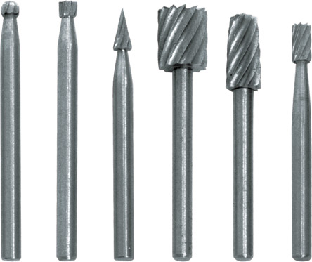

Хочу поэксперементировать с головкой,подскажите какие нужны инструменты для запила?Желательно в фото.
Может на форуме такое уже есть,а листать столько страниц много трафика уйдёт,интернет с мобилки.
Если об этом уже писали,то подскажите на какой странице?
СообщениеДобавлено: 13 Sep 2009, 18:04
Сообщений: 845
Откуда: Архангельск
Стаж: 9
Тебе будет нужна бор-машинка. К ним продаются разные насадки. Алюминий можно точить шарошками по металлу
Стальное седло клапанов и клапана можно точить алмазными
либо каменными по металлу
такими только зеленого цвета,
но не мягкими, а мягкими зелеными, еще такие бывают, ими можно чистовую обработку камеры сделать.
