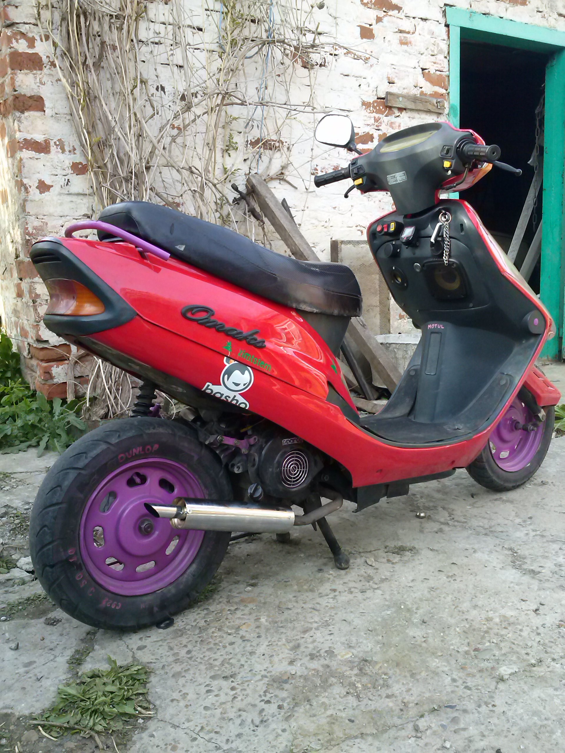

Все просто навариваем и приклепываем к колену глушака трубку,перфорируем её (сверлим много дорок),одеваем на нее трубку по толще с обоех краев заглушки, и оставшеяся место между трубок забиваем стекловатой,от плотности набивки зависит звук,вот готовый вариант
CAM00054.jpg [ 805.86 KiB | Просмотров: 12396 ]
