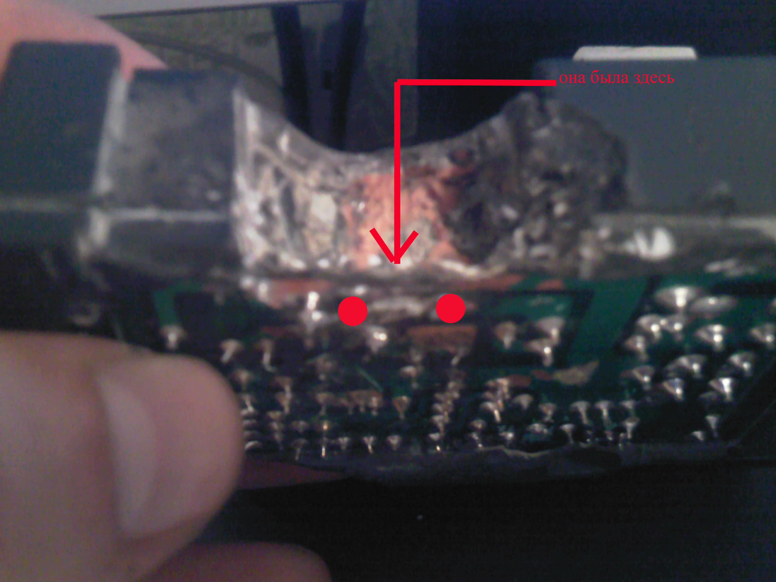

СообщениеДобавлено: 17 Apr 2009, 17:30
Зарегистрирован: 08 Apr 2009, 14:22
Сообщений: 9
Скутер: baotian BT49QT-9
Стаж: 1год
Комментарий к файлу: кто знает какая деталь была здесь
Photo-0049..jpg [ 432.05 KiB | Просмотров: 8540 ]
