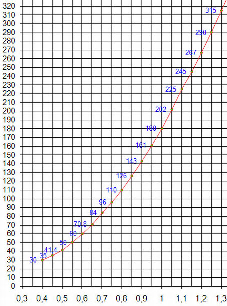

По горизонтали диаметр в мм, по вертикали пропускная способность жиклёра в мл/мин.
11.jpg [ 108.64 KiB | Просмотров: 7786 ]
