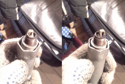

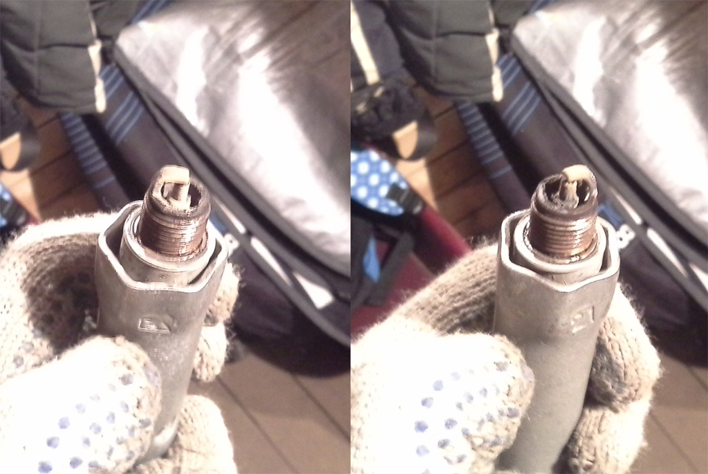

Вот свеча с 70-м жиклером. Она старая и фотки не очень. С одной стороны беловатый изолятор, вроде как бедная смесь, а с другой наоборот черный с нагаром. (см. фото). Не знаю почему так.

20140830_184940a.jpg [ 289.15 KiB | Просмотров: 7004 ]
Spark_70.jpg [ 215.87 KiB | Просмотров: 7004 ]
